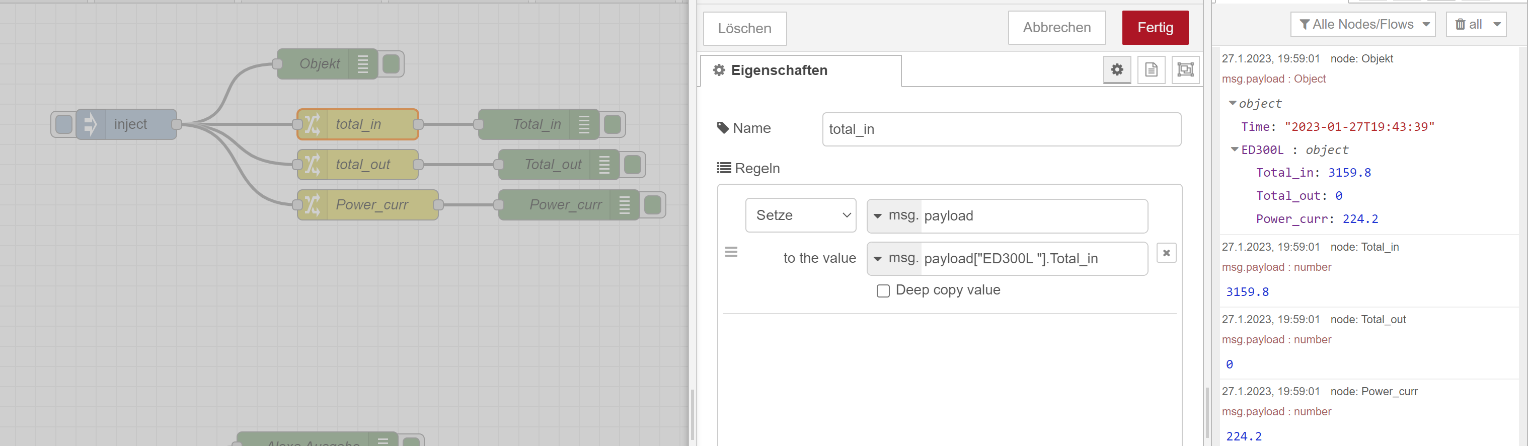

                  Also ich habe jetzt mal in NodeRed den Datenpunkt Tele/…/Sensor den du erwähnt hast über eine
                  Debug Node eingelesen. das sieht dann so aus:
                  topic: "mqtt/0/tele/ED300L/SENSOR"
                  payload: "{"Time":"2023-01-27T19:43:39","ED300L ":{"Total_in":3159.8,"Total_out":0,"Power_curr":224.2}}"
                  acknowledged: true
                  timestamp: 1674845019363
                  lastchange: 1674845019363
                  from: "system.adapter.mqtt.0"
                  _msgid: "607ea431b69d877a"
                  Und siehe da, da sind die Werte!!! Das muss dann nur noch auseinander gezogen werden, wie auch immer das geht...
                  Aber super danke für den Hinweis!

                        @bastel2021 sagte in MQTT Datenpunkte ohne Anzeigewert (IR-Lesekopf, Stromzähler):
                        Wie gesagt Du brauchst nicht alle Punkte sonst nimmst einfach eine Change Node. ;)
                        Einfach den Pfad aus dem Debug Fenster des gesamten JSON kopieren:
                        B mickymM 2 Replies Last reply

                                          @mickym
                                          Hallo! Ich versuche gerade in NodeRed den String zu zerlegen
                                          Aber komme da noch nicht weiter!
                                          Ich bekomme dort keinen Wert angezeit!
                                          mickymM 1 Reply Last reply
