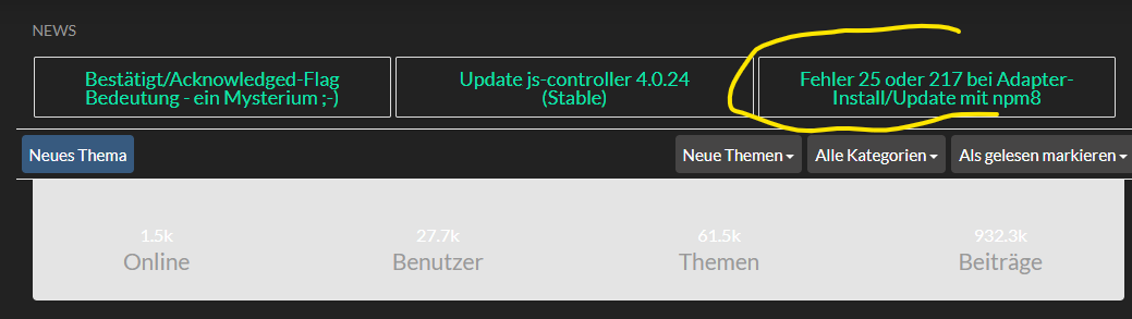

      @m-a-hueb
      Die Lösung ist eingangs angepinnt:

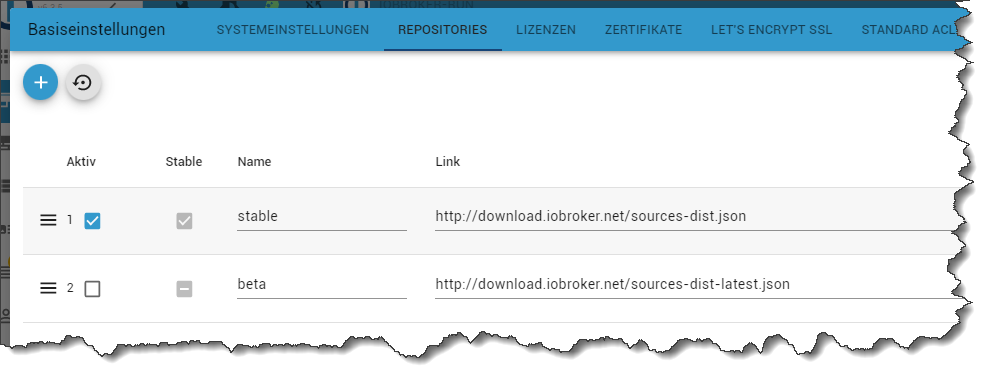

                  @thomas-braun wie kann man die den falsch installieren? Expertenmodus an. Oben auf die Katze und Link rein oder bin ich da aufm Holzweg?
                  @Codierknecht da es bei manchen Adaptern Funktionen gibt zbsp Shelly RGBW2 Leistungsaufnahme hab ich den halt von dort installiert. Backitup habe ich ganz normal installiert

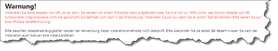

                    @m-a-hueb sagte in Um Adapter zu updaten/installieren muss ich andere stoppen:
                    Genau das ist der "falsche" Weg.
                    Adapter werden über das Repository installiert - auf dem üblichen Weg.
                    GitHub ist ausschließlich zum Testen bzw. für Bugfixes gedacht.
                    Die Warnung ist ja nicht umsonst vorhanden ... und dazu auch noch in einem schicken rot gehalten.
                      Was im stable nicht vorhanden ist, kann man im Fall der Fälle auch aus dem beta Repo installieren.
                      Dazu kurz in die Einstellungen, umstellen auf beta, installieren und danach gleich wieder auf stable umschalten.
