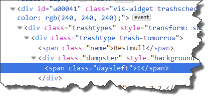

                  @schmitti sagte in Trashschedule Visualisierung anpassen:
                  Wo finde ich die Klasse, bzw. wie komme ich zu diesen Zeilen damit ich mal nachschuen könnte ob der Rahmen zu finden ist?
                  Rechtklick im Browser und "Untersuchen" (bzw. F12)
                  Also sollte das so aussehen:
                  .dumpster .daysleft {
                      animation-name: animation_blink;
                      animation-timing-function: ease-in;
                      animation-duration: 2s;
                      animation-iteration-count: infinite;
                  @keyframes animation_blink {
                      0% { opacity: 1; }
                      50% { opacity: 0.1; }
                      100% { opacity: 1; }

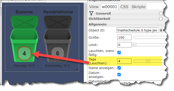

                    Damit blinkt die Zahl aber immer.
                    Bei mir funktioniert das mit der folgenden Einstellung völlig ohne CSS:
                    HmIP|ZigBee|Tasmota|Unifi
                    Zabbix Certified Specialist
                    H 1 Antwort Letzte Antwort
                    • CodierknechtC Codierknecht

                                @haus-automatisierung
                                Dann macht's ja wenig Sinn, dafür noch ein Issue aufzumachen ;-)
                                if (glow && trashType.daysLeft <= 1) {
                                    newItem.addClass('trash-glow');
                                haus-automatisierungH Offline

                                  Codierknecht
                                  @haus-automatisierung sagte in Trashschedule Visualisierung anpassen:
                                  @codierknecht Du könntest dafür einen PR aufmachen mit einer neuen Option im Widget
                                  In etwa so?
                                    In etwa so?
                                    @codierknecht Danke! Habe ich mit aufgenommen
                                      CodierknechtC Online
                                      Codierknecht
                                      Copy-Paste-Development ... das funzt 😁
