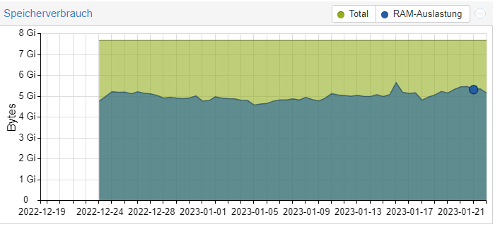

                      @thomas-braun
                      Ja und wenn ioch mir den maximalen Speicherverbrauch der letzten Monate ansehe, wurden von den 8GB weniger als 6GB gebraucht:
                      Was sonst noch so passiert:
