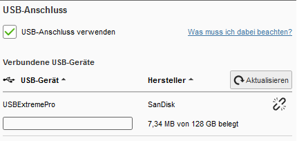

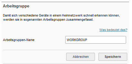

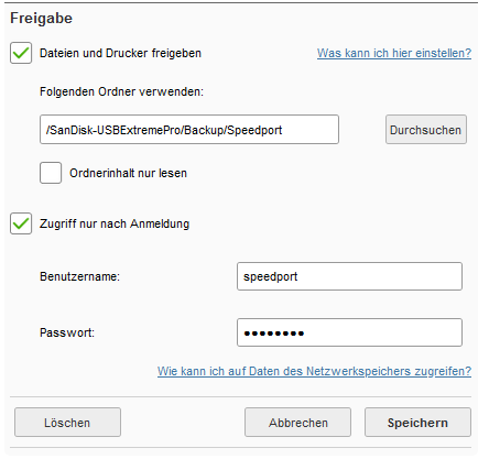

    Einmal Speedport:
    Mehr Einstellungsmöglichkeiten habe ich leider nicht.

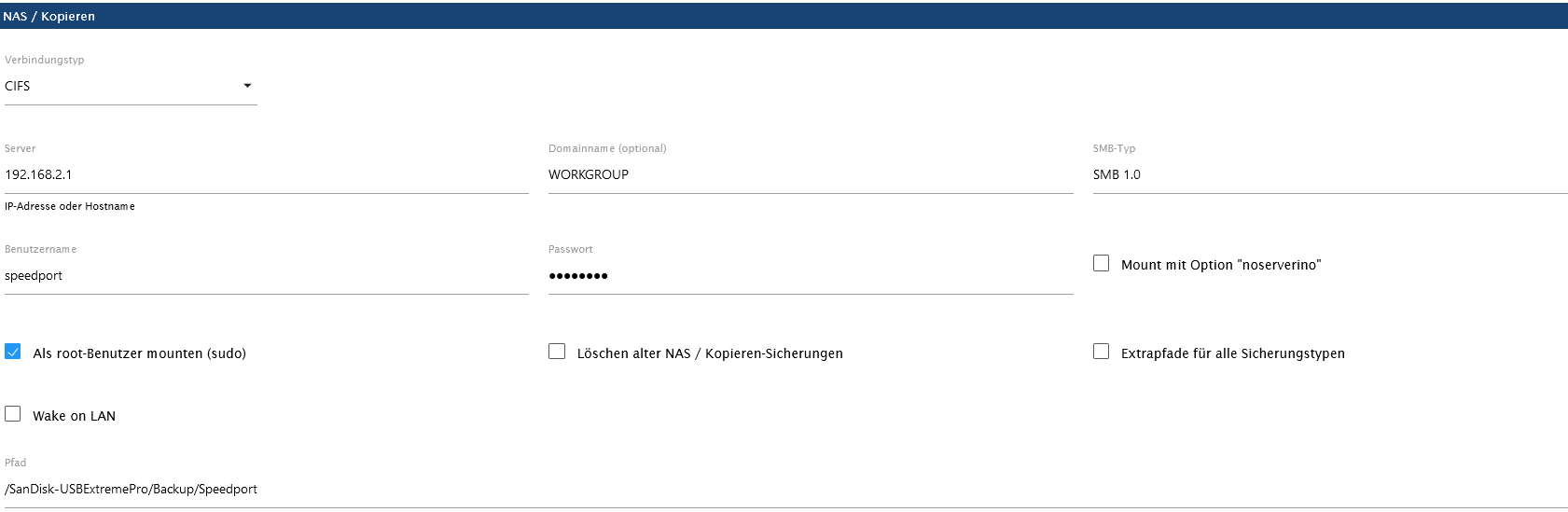

    Einmal BackitUp:
    Ich habe, wie in einigen Beiträgen gelesen, den Slash vor dem Pfad mal eingetragen, mal weggelassen. Dann habe ich die verschiedenen SMB Typen ausprobiert.

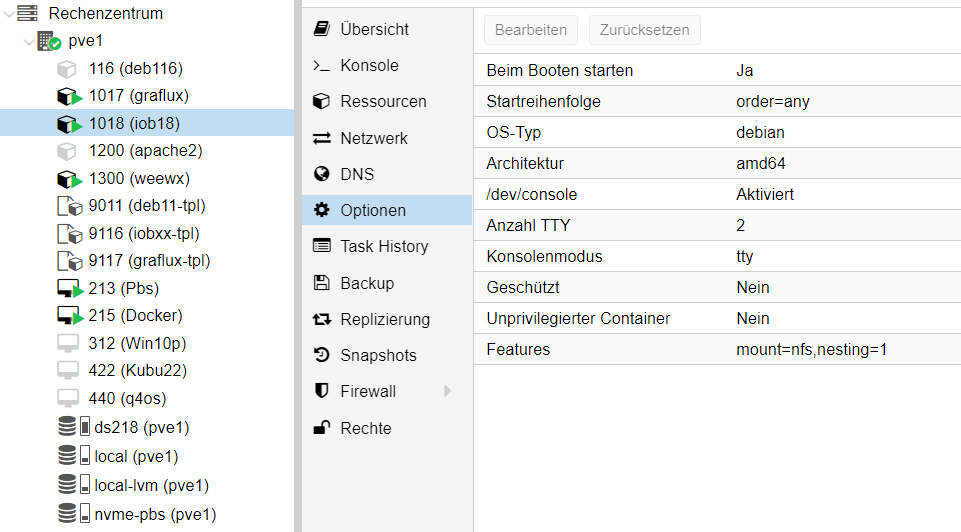

                    • E Offline

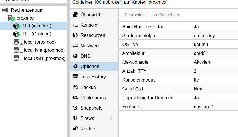

                      E Offline
                      Einstein67
                      @noidea said in BackitUp NAS Error Speedport Smart 4:
                      IOBROKER läuft im Proxmox Container
                      In einem "privilegierten Container"?
                      Sonst gehts nicht ...
                      N 1 Antwort Letzte Antwort
                      • E Einstein67
                        N Offline
                        N Offline
                        noidea
                        @einstein67
                        Ich weiß nicht genau, ob das die richtige Stelle ist, um das nachzugucken, aber hier steht, das es unprivilegiert ist.
                        Sollte dann so passen, oder?
                        E 1 Antwort Letzte Antwort

                            E Offline
                            E Offline
                            Einstein67
                            schrieb am zuletzt editiert von Einstein67
                            @noidea Laut Screenshot "Unprivilegierter Container Ja"
                            So ein LXC darf auf keinen Netzwerkshare zugreifen, darum kann BackitUp nicht aufs NAS schreiben
                            • E Einstein67

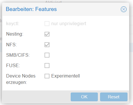

                                E Offline
                                E Offline
                                Einstein67
                                Ich habe gerade in einer Anleitung gelesen, das CIFS im unprivilegierten Container nicht geht:
                                Aber warum verwendest du dann keinen "privilegierten" Container?
                                Funktioniert bei mir problemlos.
                                Edit: Und du hast auch gar kein SMB/CIFS (Features) aktiviert ...
                                Ich hab den Haken nicht drinnen, weil ich NFS zum sichern verwende.

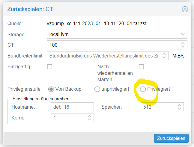

                                    E Offline
                                    E Offline
                                    Einstein67
                                    Kann man das denn noch abändern
                                    Die einzige Möglichkeit die ich kenne ist:
                                    1. Backup des Containers (zB auf NAS)
                                    2. Restore der Containers und diese CheckBox wählen.
                                    Sonst kenne ich keine Möglichkeit.
                                    • E Einstein67
                                      N Offline
                                      N Offline
                                      noidea
                                      @einstein67
                                      Ja das hatte ich befürchtet. Ich hab irgendwie Sorge, das danach nicht wieder alles so läuft, wie es soll. Das ist bei mir immer so ☹
                                      • N noidea
                                        @einstein67
                                        E Offline
                                        E Offline
                                        Einstein67
                                        @noidea Was soll passieren? Das ist ein Container.
                                        Du sicherst den CT
                                        Stellst ihn unter einer anderen ID "als privilegiert" wieder her
                                        Stoppst den alten CT
                                        Startest den neuen und testest obs geht
                                        Bei Problemen kannst einfach wieder den alten starten ....
                                        • E Einstein67
                                          Du sicherst den CT

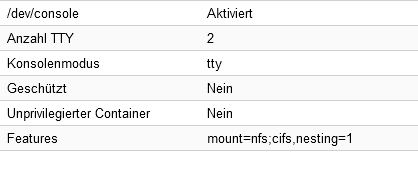

                                          N Offline
                                          N Offline
                                          noidea
                                          @einstein67
                                          So hab ich es jetzt gemacht. Ich hab einen Klon erstellt und dann das Backup wieder draufgespielt. Jetzt sieht es so bei mir aus:
                                          Wenn ich jetzt unter "user" in der Konsole wieder den oben genannten Befehl eingeb, dann kommt wieder das:
                                          user@iobroker:~$ smbclient -L 192.168.2.1 -U speedport
                                          protocol negotiation failed: NT_STATUS_CONNECTION_DISCONNECTED
                                          user@iobroker:~$
                                          Muss ich jetzt noch was zuweisen?
