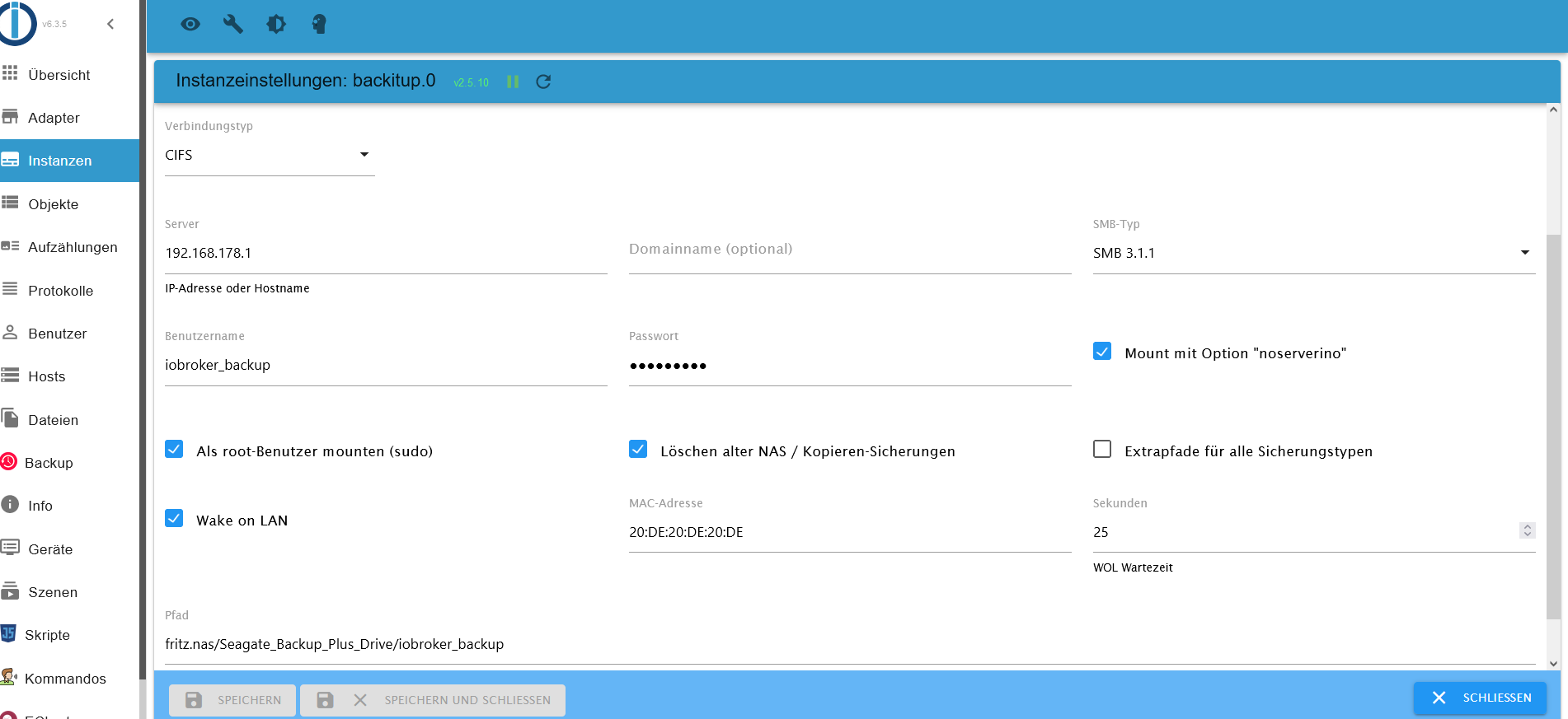

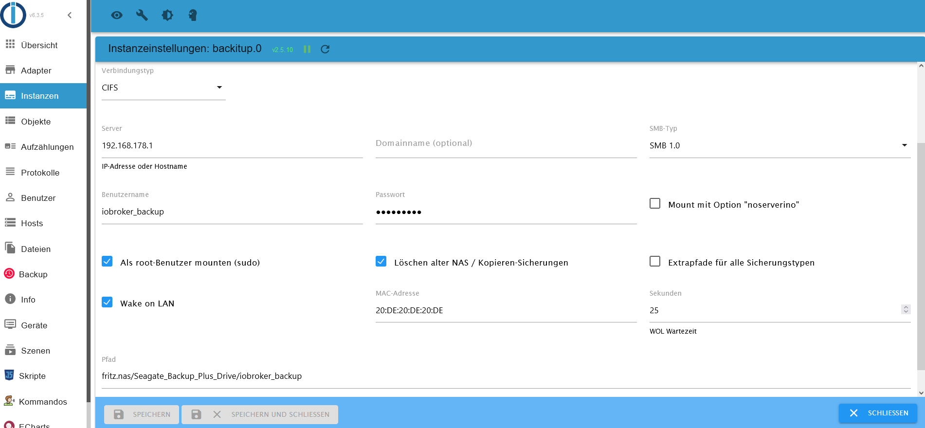

    Hallo Gemeinde, nachdem meine Daten nach einem Systemcrash alle, bis Mai '22 weg waren, konnte ich mein System endlich fast wieder auf den alten Stand bringen. Irgendwann hatte der Backup - Adapter nicht mehr in die Dropbox gespeichert, sodass ich dadurch auf diesen letzten Stand kam (so isses, wenn man nicht regelmäßig nachschaut).
    Jetzt habe ich mich daran versucht, dass der Adapter mir eine Kopie des Backup in das Fritz!-NAS, also eine an die Fritzbox angeschlossene Festplatte schiebt. Das klappt auch - jedoch nur gefühlt jedes 2. mal! Heute Nacht um 2, also genau zur Backupzeit hat offensichtlich der Adapter wieder das System aufgehängt. An genau diesem Punkt geht es nicht weiter:
    Dann kann ich auch nicht mehr auf die Konsole per putty zugreifen, und es bleibt mir nur ein Ziehen des Steckers übrig.
    Den Zugriff auf das NAS habe ich so eingestellt:
    Habt ihr eine Idee, was ich noch machen könnte? das System wurde neu aufgesetzt, bei allen Adaptern nochmal ein Upload gemacht. Die Sicherung nur auf dem Raspberry funktioniert einwandfrei...

      @gezi70
      Schieb das Backup auf einen 'krummen' Zeitpunkt.
      Dann muss bei beim FritzNAS zwingend die Option 'noserverino' gesetzt sein und die SMB-Version ist 3.1.1., nicht die steinzeitliche 1.0.

        @thomas-braun vielen Dank. Kannst du mir mal bitte sagen, wie ich die neue smb - Version hole? Stop! Sorry - bin doof! Schon gemacht. Aber ich finde das "noserverino nicht...
        • G Gezi70
          @gezi70
          Einfach im Adapter einstellen. Das FritzNAS spricht in aktuellen Firmware-Versionen den 3.1.1.-Dialekt von Haus aus.

            @gezi70 sagte in Backup Adapter hängt System auf:
            Das Kästchen unter der SMB-Version?

              @thomas-braun Sorry, es ist noch früh beizeiten...
              Ich habe alles geändert - ich harre der Dinge, die des Nachts auf mich einprasseln (oder auch nicht).
              Danke dir erstmal.

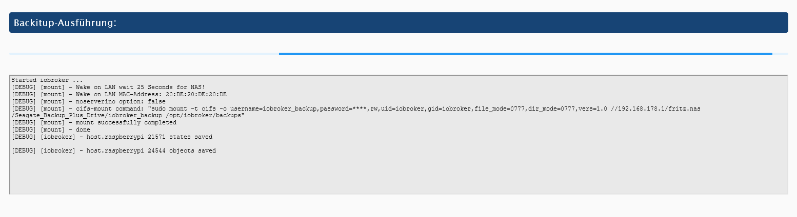

                      @thomas-braun ich musste dringend zur Arbeit... 😉 War ohnehin ziemlich spät dran. Ich guck heute Abend mal.

                        @thomas-braun gerade mit den neuen Einstellungen versucht - er hängt sich wieder auf...

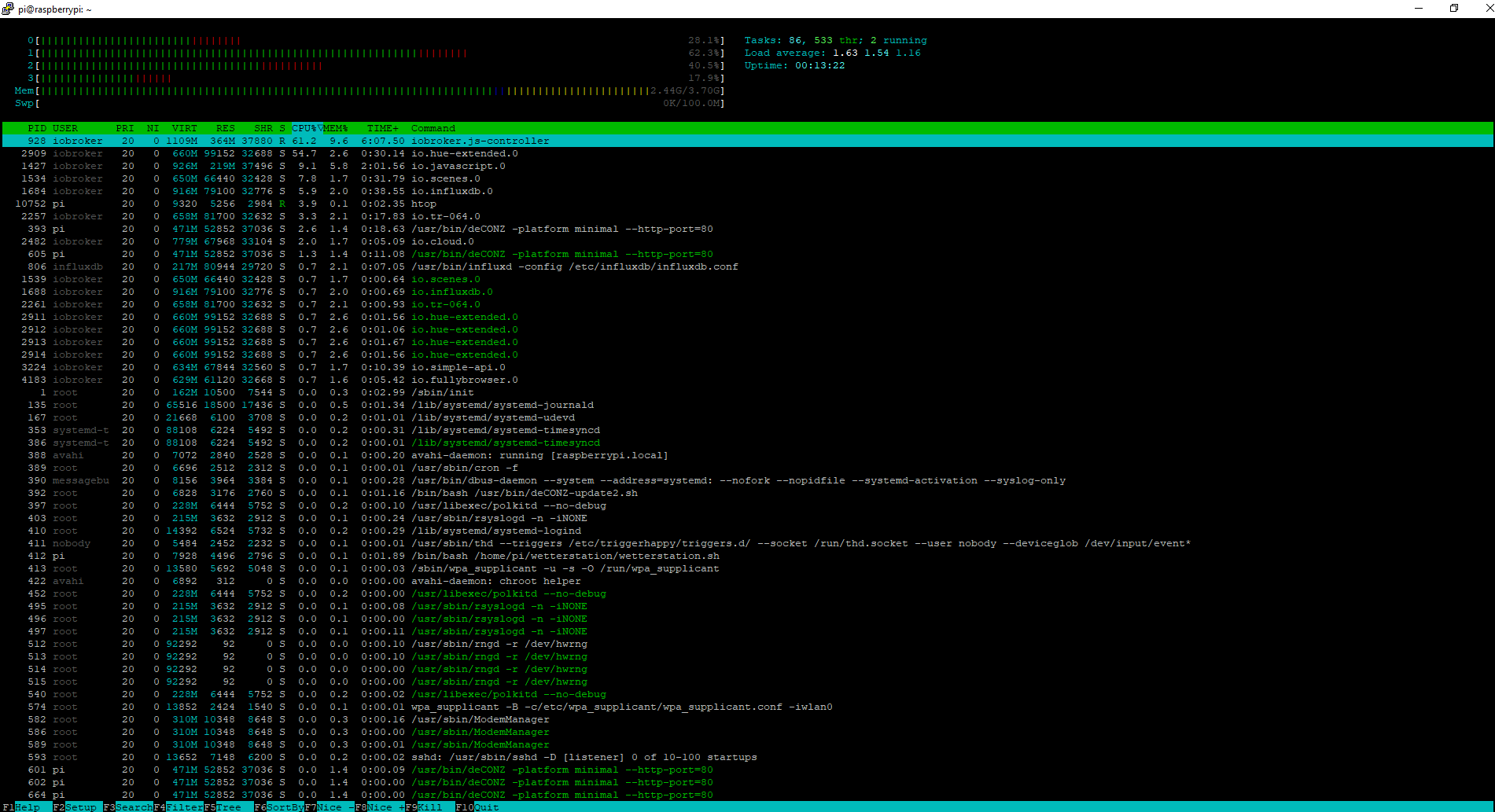

                          @gezi70
                          free -ht
                          top
                          sagt?
                          G 1 Antwort Letzte Antwort
                            @gezi70
                            free -ht
                            top
                            sagt?
                            G Offline
                            G Offline
                            Gezi70
                            schrieb am zuletzt editiert von Gezi70
                            @thomas-braun
                              gesamt       benutzt     frei      gemns.  Puffer/Cache verfügbar
                            Speicher:      3,7Gi       2,6Gi       579Mi       0,0Ki       521Mi       1,0Gi
                            Swap:           99Mi       1,0Mi        98Mi
                            Gesamt:        3,8Gi       2,6Gi       677Mi
                            top - 15:59:59 up 18 min,  1 user,  load average: 0,54, 1,02, 1,18
                            Tasks: 205 total,   1 running, 204 sleeping,   0 stopped,   0 zombie
                            %CPU(s):  5,0 us,  2,6 sy,  0,0 ni, 92,0 id,  0,2 wa,  0,0 hi,  0,2 si,  0,0 st
                            MiB Spch:   3793,4 total,    564,5 free,   2705,2 used,    523,6 buff/cache
                            MiB Swap:    100,0 total,     98,2 free,      1,8 used.   1014,2 avail Spch
                            PID USER      PR  NI    VIRT    RES    SHR S  %CPU  %MEM     ZEIT+ BEFEHL
                            968 iobroker  20   0 1186080 437516  38476 S  10,6  11,3   7:54.28 iobroker.js-con
                               1416 iobroker  20   0  937576  76968  32744 S   2,3   2,0   0:50.15 io.influxdb.1
                               1445 iobroker  20   0  951224 228948  37516 S   1,7   5,9   2:09.05 io.javascript.0
                               1605 iobroker  20   0  670676  71808  32536 S   1,3   1,8   0:41.84 io.scenes.0
                                392 pi        20   0  482376  53276  37412 S   1,0   1,4   0:24.44 deCONZ
                               2218 iobroker  20   0  678348  80660  33020 S   0,7   2,1   0:13.09 io.samsung.0
                               2233 iobroker  20   0  675680  84572  32728 S   0,7   2,2   0:22.93 io.tr-064.0
                               2521 iobroker  20   0  799380  70772  33176 S   0,7   1,8   0:05.85 io.cloud.0
                               3021 iobroker  20   0  748304  81516  33124 S   0,7   2,1   0:09.64 io.iot.0
                               3192 iobroker  20   0  647856  64852  32464 S   0,7   1,7   0:04.37 io.sayit.0
                               3281 iobroker  20   0  667956  74588  37892 S   0,7   1,9   0:06.94 io.wled.0
                                 38 root      20   0       0      0      0 I   0,3   0,0   0:04.49 kworker/3:1-events
                                391 root      20   0    6828   3308   2896 S   0,3   0,1   0:01.64 deCONZ-update2.
                                803 influxdb  20   0  296952 135108  29748 S   0,3   3,5   0:16.25 influxd
                               1434 iobroker  20   0  874252  83140  38244 S   0,3   2,1   0:12.07 io.telegram.1
                               1893 iobroker  20   0  649584  67056  32720 S   0,3   1,7   0:07.16 io.hm-rpc.1
                               2339 iobroker  20   0  646412  60580  32492 S   0,3   1,6   0:04.65 io.discovery.0
                               2691 iobroker  20   0  661292  60112  32356 S   0,3   1,5   0:03.98 io.echarts.0
                               3297 iobroker  20   0  663388  60104  32368 S   0,3   1,5   0:04.02 io.text2command
                              13074 root      20   0       0      0      0 I   0,3   0,0   0:00.02 kworker/u8:1-events_unbound
                              15504 pi        20   0   10064   3464   2708 R   0,3   0,1   0:00.84 top
                                  1 root      20   0  166124  10472   7524 S   0,0   0,3   0:03.07 systemd
                                  2 root      20   0       0      0      0 S   0,0   0,0   0:00.02 kthreadd
                                  3 root       0 -20       0      0      0 I   0,0   0,0   0:00.00 rcu_gp
                                  4 root       0 -20       0      0      0 I   0,0   0,0   0:00.00 rcu_par_gp
                                  5 root       0 -20       0      0      0 I   0,0   0,0   0:00.00 slub_flushwq
                                  6 root       0 -20       0      0      0 I   0,0   0,0   0:00.00 netns
                                  8 root       0 -20       0      0      0 I   0,0   0,0   0:00.00 kworker/0:0H-events_highpri
                                  9 root      20   0       0      0      0 I   0,0   0,0   0:01.47 kworker/u8:0-events_unbound
                                 10 root       0 -20       0      0      0 I   0,0   0,0   0:00.00 mm_percpu_wq
                                 11 root      20   0       0      0      0 S   0,0   0,0   0:00.00 rcu_tasks_kthre
                                 12 root      20   0       0      0      0 S   0,0   0,0   0:00.00 rcu_tasks_rude_
                                 13 root      20   0       0      0      0 S   0,0   0,0   0:00.00 rcu_tasks_trace
                                 14 root      20   0       0      0      0 S   0,0   0,0   0:00.33 ksoftirqd/0
                                 15 root      20   0       0      0      0 I   0,0   0,0   0:02.25 rcu_preempt
                                 16 root      rt   0       0      0      0 S   0,0   0,0   0:00.00 migration/0
                                 17 root      20   0       0      0      0 S   0,0   0,0   0:00.00 cpuhp/0
                                 18 root      20   0       0      0      0 S   0,0   0,0   0:00.00 cpuhp/1
                                 19 root      rt   0       0      0      0 S   0,0   0,0   0:00.00 migration/1
                                 20 root      20   0       0      0      0 S   0,0   0,0   0:00.09 ksoftirqd/1
                                 22 root       0 -20       0      0      0 I   0,0   0,0   0:00.00 kworker/1:0H-kblockd
                                 23 root      20   0       0      0      0 S   0,0   0,0   0:00.00 cpuhp/2
                                 24 root      rt   0       0      0      0 S   0,0   0,0   0:00.00 migration/2
