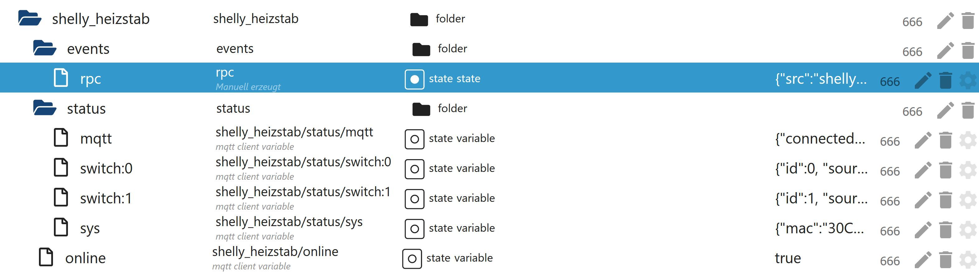

            Ich bin zu blöd...muss ich da jetzt nen neuen Datenpunkt erstellen? Oder an den rpc Datenpunkt schicken? Mit JSON rumhantieren ist mir neu. Früher konnte man einfach true, oder false an nen Datenpunkt schicken...

              @tobi82 Den rpc Datenpunkt (topic) musst Du direkt unter shelly_heizstab NEU erstellen unter events bekommst Du Rückmeldungen. Es war schon immer so, dass Du die topics auf die jemand hört selbst erstellen muss, sonst gäbs Endlosschleifen.

                    Ich habe den rpt erstellt und kann die Relais schalten, soweit erstmal gut, auch wenn ich es kompliziert finde in dem JSON rum zu hantieren. Wenn ich das Relais jedoch einschalte ändert sich nichts am Status, dort steht immernoch false. Wenn ich über den Browser schalte ebenfalls. Der Status wird nicht aktualisiert

                        @tobi82 Vielleicht ein Browserrefresh-Problem und wenn Du sowas mit Node-Red machen würdest, hättest Du auch nicht solche Probleme, da Du dann direkt mit Objekten und JSONS und mqtt arbeiten kannst.
                        EDIT: Inzwischen kann man sich bei den mqtt-Nodes auch die JSON-String Konvertierung sparen. Wie man in der Hilfe sieht, werden Objekte automatisch beim Schreiben konvertiert.
