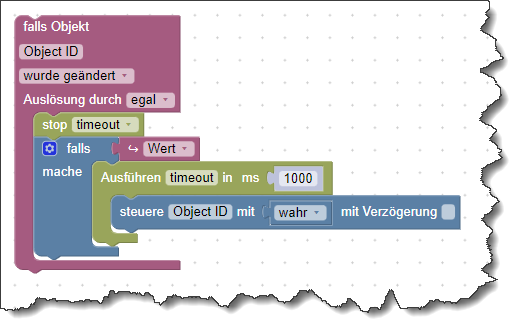

                  Alternative:
                  on({id: id_Scooter_Power, change: "ne"}, async function (obj) {
                    var watt = obj.state.val;
                    (function () {if (timeout) {clearTimeout(timeout); timeout = null;}})();
                    if (watt < 4) {
                    timeout = setTimeout(async function () {
                        setState(id_Scooter_Switch, false);
                      }, parseInt(30000));
                  So reagiert der Trigger auf jede Änderung der Leistung.
                  Zuerst wird ein ggf. laufender Timer gelöscht.
                  Ist die Leistung < 4 W, starten die 30 Sekunden.
                  Ändert sich die Leistung innerhalb der 30 Sekunden, geht's von vorne los.
                  Ändert sich die Leistung beim Einschalten von z.B. 3 auf 100 W, wird ein ggf. laufender Timer gelöscht und nix passiert.
                  Einziges Problem hierbei: Wenn der Scooter nach dem Laden immer noch innerhalb von 30 Sekunden "rumdümpelt", wird er nie abgeschaltet ;-)
