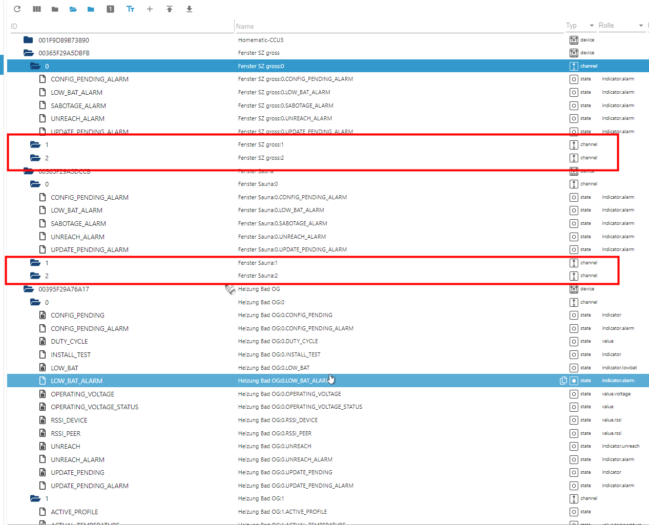

            Und hier ein Bild von den Objekten.
            Wie bereits erwähnt, wurden Objekte bis vorgestern ohne Fehler mit allen Werten synchronisiert.
            Die beiden neuen Fenstersensoren dagegen haben nur halbe Werte oder gar leere Ordner, rote Umrahmung.

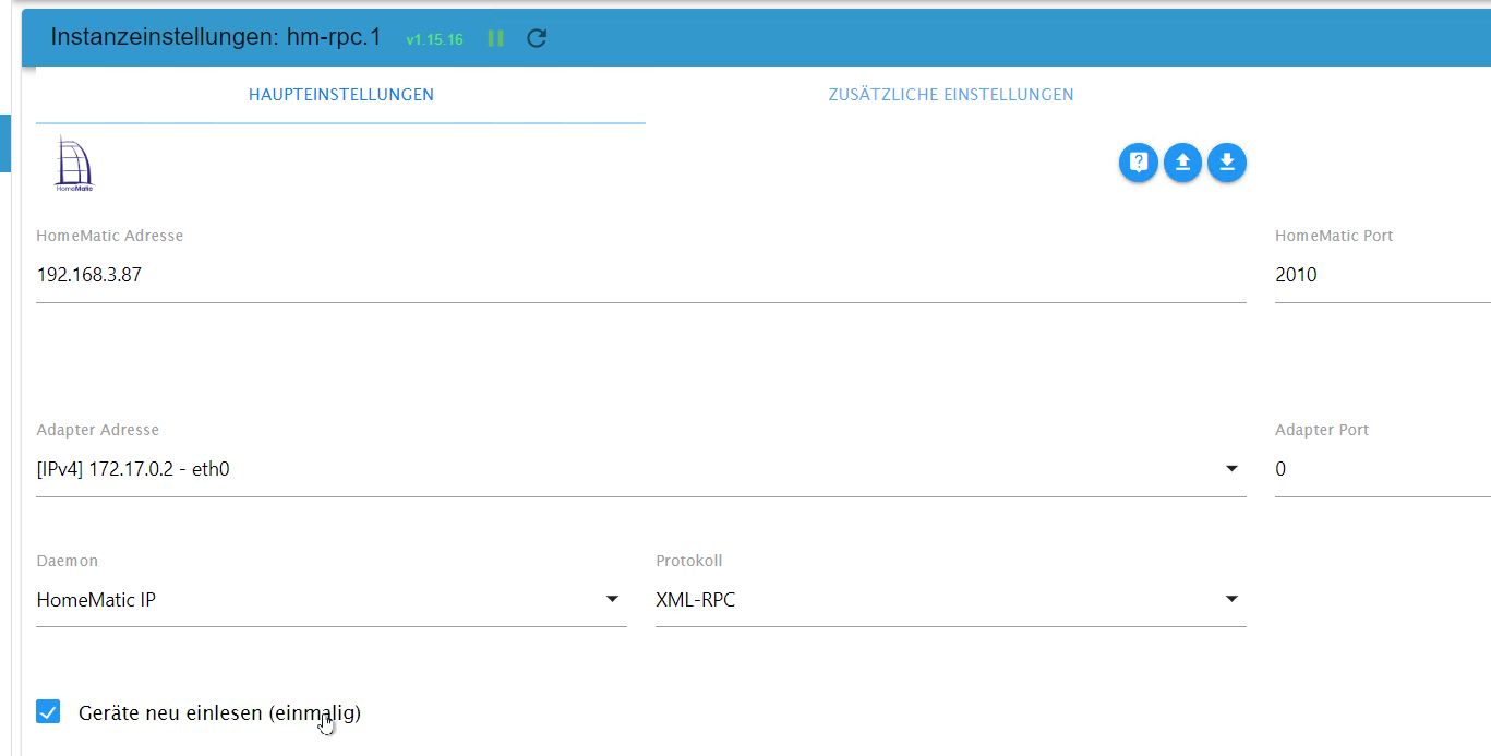

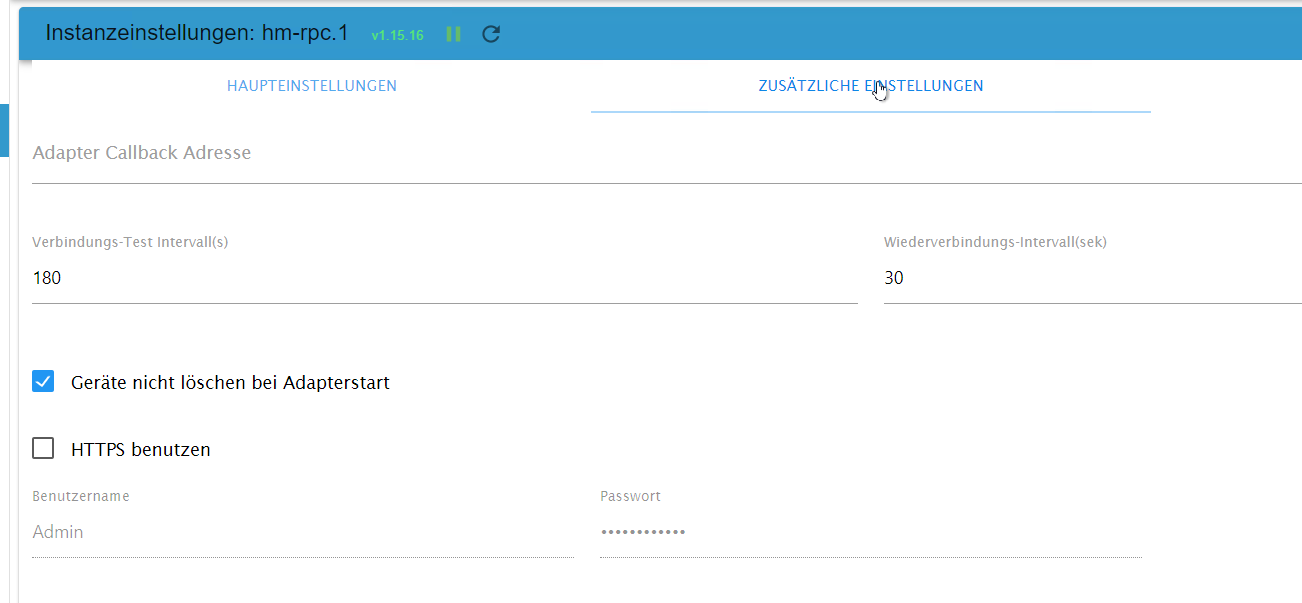

              @sunshine1907 sagte in IObroker - VIS - Homematic IP - Synchro nicht vollständig:
              DS im Docker.
              so etwas gehört in den Eröffnungspost, noch besser in den Titel!
              Das hatte ich nämlich befürchtet. und auch mit den verschiedenen Subnetzen die Ursache bestätigt.
              Ohne korrekte Callback-Adresse wird das dann auch nix!
              Bitte die IP des Docker Hosts eintragen.
                Synology DS im Docker.
                @homoran sagte in IObroker - VIS - Homematic IP - Synchro nicht vollständig:
                Und stelle die Adapter-Adresse auf "0.0.0.0".
                Die "172.17.0.2" hat jedenfalls bei mir (gleiches Setup) nicht funktioniert.

                        Danke an alle für die Hilfe.
                        Nun klappt es.
                        Zur Erklärung warum es bisher geklappt hat.
                        Das habe ich leider nicht erwähnt, vergessen zu erwähnen. Sorry.
                        Bisher (bis vor 3 Tagen) lief das Ganze auf einer Raspberry. Die hing sich aber mehr und mehr auf.
                        Darum habe ich das auf die Synology umgezogen.
                        Durch die Tips mit der Callback Adresse hatte ich einen weiteren Ansatz.
                        Half aber erstmal nichts, weil egal was man machte, die Verbindung wurde immer fehlerfrei aufgebaut, aber Werte in den neuen Ordnern nicht angezeigt.
                        Dann habe ich mir den Docker Container angeschaut, speziell die Ports. Da fiel mir auf, dass z.B. der Port 2010 keine Verbindung bekommen kann, weil nicht freigegeben. Also habe ich dem Docker Container den Port 2010 verpasst. Wieder gestartet und sie da, nun ist alles da, läuft es.
