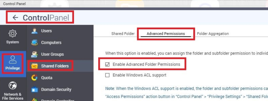

                    Aber wenn ich wenig google, würde ich die "Advanced Folder Permissions" aktivieren und die Permissions als "Quick Hack" anpassen.

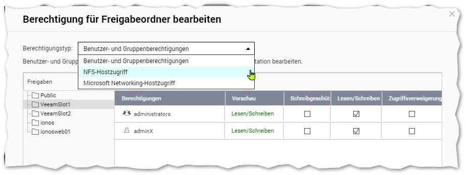

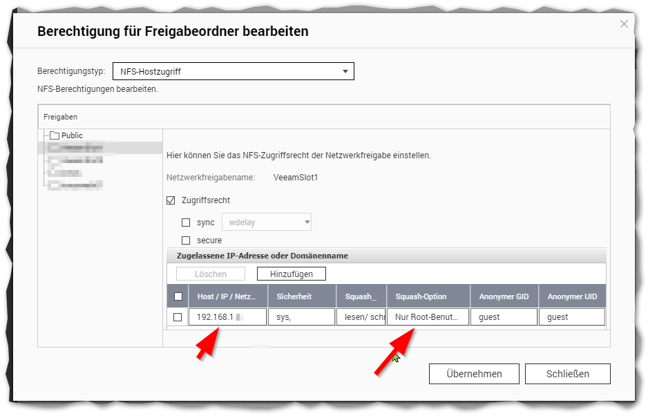

                      Ich würde die NFS-Berechtigungen nicht auf den Benutzer setzen sondern auf die IP-Adresse.
                      Im Dialog im QNAP wo für die Freigabe die Benutzer sind kannst du oben im DropDown auf Hosts umschalten.
                      Im neuen Dialog gibst du dann die IP-Adresse deines ioBroker-Systems ein und stellst den Zugriff auf root
                      Dann kann das iobroker-System ohne Passwort etc. die NFS Freigabe mounten und auch schreiben (egal welcher Benutzer das vom ioBroker aus das macht).
                      Wenn mein NAS hochgefahren ist schiebe ich einen Screenshot nach (mein NAS wird per Wake-On-LAN nur für das Backup hochgefahren und dann wieder beendet)
                      So, die Screenshots:
                      603
