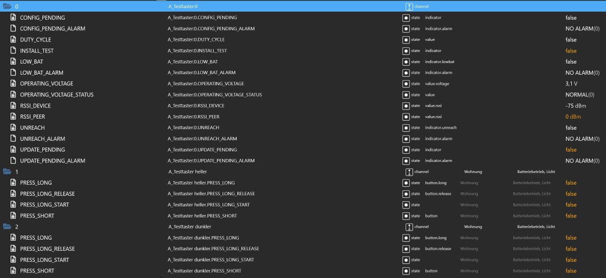

    bei keinem meiner HMIP-Taster und Aktoren wird im hm-rpc-Adapter (Version 1.15.16) eine Tasterbetätigung angezeigt.
    Die entsprechenden Werte für die Kanäle 1 und 2 werden stets orange dargestellt. Wenn ich den Taster betätige, ändert sich aber der zugehörige RSSI-Wert.

      @dtp sagte in hm-rpc, keine Statusänderung bei HMIP-Tasterbetätigung:
      Ist das Problem bekannt?
      bei Tastern sollte sich auch der Timestamp ändern.
      Darauf musst du triggern.
      der State ist immer true. Das ist kein Fehler.

              @dtp Die Taster senden nur wenn es etwas an einen Empfänger zu senden gibt. ioBroker ist für die CCU nicht existent.
              Dies wird mit dem Dummy oder Pauls Skript geändert. Damit senden die Taster jetzt ihre Pakete an ioBroker.

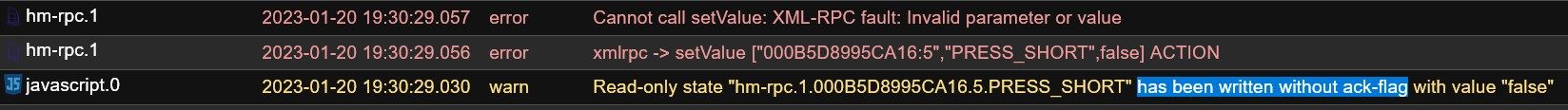

                @homoran Alles klar. Verstanden. Aber kann ich jetzt, nachdem ich @paul53s Skript ausgeführt habe, direkt den Datenpunkt als Trigger mit
                on("hm-rpc.1.00019F299738F8.1.PRESS_SHORT", function (obj){...}
                verwenden, oder geht das so nicht? Irgendwie habe ich da noch ein Verständnisproblem.

                        @homoran Korrekt "ne" ist not equal. Damit geht's nicht. Aber so hat's funktioniert, nachdem ich das Skript von @paul53 für PRESS_SHORT beider Kanäle ausgeführt habe.
                        on({id: "hm-rpc.1.00019F299738F8.1.PRESS_SHORT"}, async function (obj) {
                          setState('tradfri.0.L-65547.lightbulb.brightness', 40);
                        on({id: "hm-rpc.1.00019F299738F8.2.PRESS_SHORT"}, async function (obj) {
                          setState('tradfri.0.L-65547.lightbulb.brightness', 0);
                        Danke euch. Da muss man erst mal drauf kommen.

                                dtp
                                ich musste feststellen, dass die Zeile
                                setState(triggerID+"."+channelUp+".PRESS_SHORT", false);
                                zu einer Fehlermeldung führte:
                                Das Skript funktioniert aber, weil der Datenpunkt trotzdem mit dem Wert "false" beschrieben wird. Er kann halt nur nicht an den Taster gesendet werden. Jetzt meine Frage. Kann man diese Fehlermeldung unterdrücken durch einen Zusatzparameter?
                                Wenn nicht, dann muss ich wohl mit einer Zusatzvariablen arbeiten.

                                  @dtp sagte: Kann man diese Fehlermeldung unterdrücken durch einen Zusatzparameter?
                                  Lass setState(...PRESS_SHORT, false) weg, denn HomeMatic-Taster haben immer den Wert true und sind nicht umsonst "read only". Bei Tastenbetätigung wird nur der Zeitstempel aktualisiert.

                                        Jetzt ist mir in Verbindung mit den Skripten noch ein kleines Problem aufgefallen. Starte ich die entsprechende Instanz des hm-rpc-Adapters neu, dann werden alle Skripte getriggert. Sprich, die Leuchten gehen an und die Rollos fahren runter. Wie kann ich das vermeiden?
