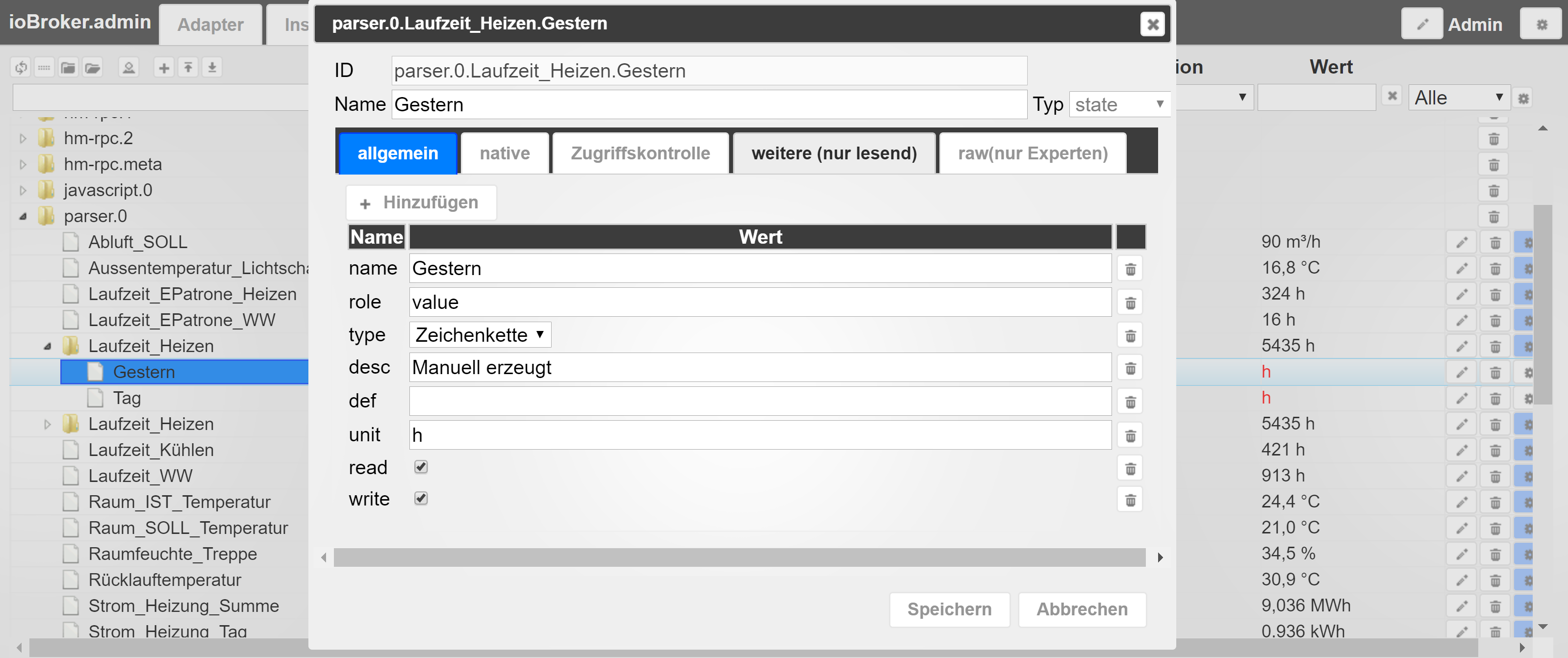

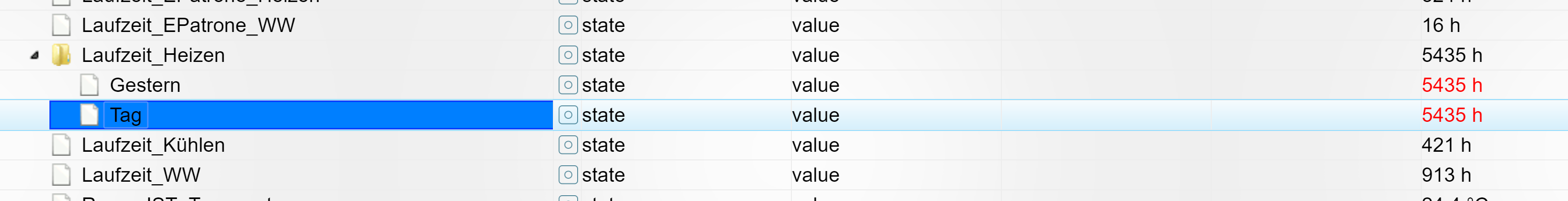

            • Q Offline
              Q Offline
              Qlink
              Hi paul,
              heute morgen steht folgendes in den DPs:
              Es wird also bei allen DPs derselbe Wert wie die Gesamtlaufzeit angezeigt.
              Stimmt bei der Berechnung etwas nicht, oder muss ich noch einen Tag warten, weil es ja den Wert für gestern heute noch nicht gibt sondern erst morgen…? (hab ich das jetzt richtig gesagt ? :mrgreen:)
              und wieso sind die beiden Werte rot ? Was hat das zu bedeuten ?

              • paul53P Offline
                @Qlink:
                oder muss ich noch einen Tag warten, weil es ja den Wert für gestern heute noch nicht gibt sondern erst morgen…? `
                Ja. Oder Du startest die Funktion mal zwischendurch am Tag, indem Du die Funktion am Ende des Skripts aufrufst
                schedule('0 0 * * *', calcTag);  // täglich um Mitternacht
                if(!getState(idGestern).val) calcTag();  // bei Script start, wenn noch kein Wert im Datenpunkt
                @Qlink:
                und wieso sind die beiden Werte rot ? Was hat das zu bedeuten ? `
                Das ist nur die Darstellung im Reiter "Objekte", dass state.ack = false (nicht bestätigt). Wenn es stört, müssen die setState() ergänzt werden:
                    setState(idTag, gesamt - gestern, true);
                    setState(idGestern, gesamt, true);

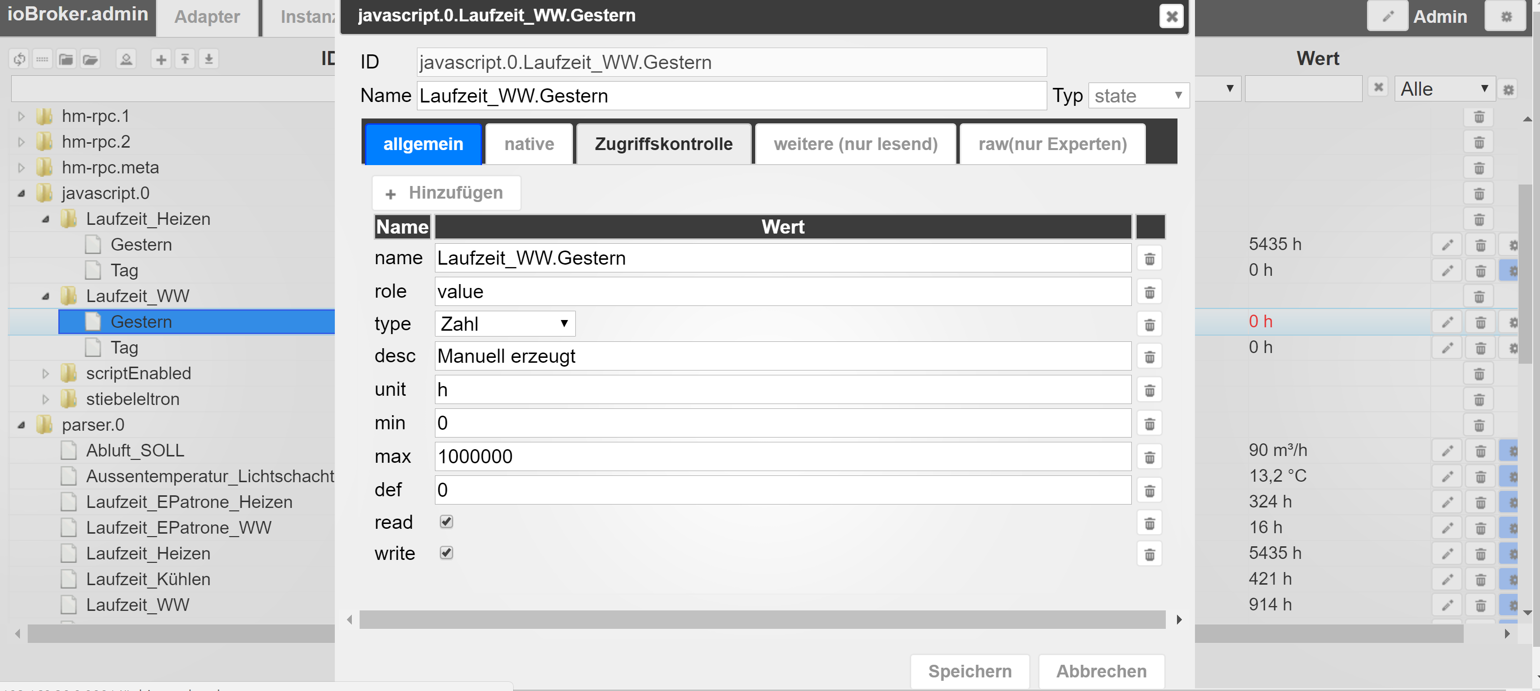

                • Q Offline
                  Q Offline
                  Qlink
                  Hi Paul,
                  vielen Dank für deine Hilfe.
                  Ich hab die Änderungen soweit durchgeführt.
                  Der Parser Adapter hängt sich jetzt nicht mehr auf :)
                  Es erscheint allerdings beim Aufruf des Scripts folgende Warning im Log:
                  javascript.0	2017-05-23 21:26:00.515	warn	Wrong type of javascript.0.Laufzeit_Heizen.Gestern: "string". Please fix, while deprecated and will not work in next versions.
                  javascript.0	2017-05-23 21:25:14.501	info	script.js.Umrechnung_Laufzeit_WW: registered 0 subscriptions and 1 schedule
                  javascript.0	2017-05-23 21:25:14.501	info	Start javascript script.js.Umrechnung_Laufzeit_WW
                  javascript.0	2017-05-23 21:25:14.485	info	Stop script script.js.Umrechnung_Laufzeit_WW
                  javascript.0	2017-05-23 21:23:00.580	warn	Wrong type of javascript.0.Laufzeit_Heizen.Gestern: "string". Please fix, while deprecated and will not work in next versions.
                  javascript.0	2017-05-23 21:22:43.580	info	script.js.Umrechnung_Laufzeit_WW: registered 0 subscriptions and 1 schedule
                  javascript.0	2017-05-23 21:22:43.580	warn	Wrong type of javascript.0.Laufzeit_Heizen.Gestern: "string". Please fix, while deprecated and will not work in next versions.
                  javascript.0	2017-05-23 21:22:43.533	info	Start javascript script.js.Umrechnung_Laufzeit_WW
                  javascript.0	2017-05-23 21:22:41.815	info	Stop script script.js.Umrechnung_Laufzeit_WW
                  Die DPs Gestern und Tag bleiben bei 0h…

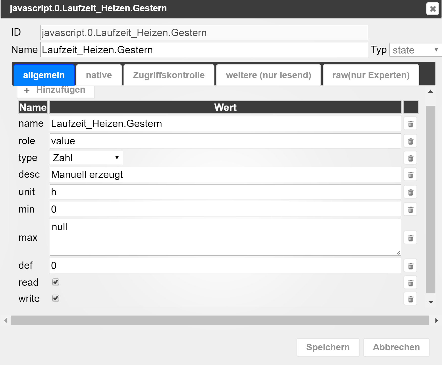

                  • paul53P Offline
                    Der Wert im Datenpunkt "parser.0.Laufzeit_Heizen" ist offenbar ein String. Dann ergänze das Einlesen des Wertes um parseFloat().
                        var gesamt = parseFloat(getState(idLaufzeit).val);
                    Tausche bitte den Wert null bei max gegen eine vernüftige Zahl aus (1000000)

                          Ich hätte das Ganze jetzt auf für WW gemacht:
                          var idLaufzeit = 'parser.0.Laufzeit_WW';  // Datenpunkt-ID vorhanden
                          var idGestern = 'javascript.0.Laufzeit_WW.Gestern';   // Datenpunkt-ID für neuen DP mit Gesamtlaufzeit um Mitternacht
                          var idTag = 'javascript.0.Laufzeit_WW.Tag';       // Datenpunkt-ID für neuen DP mit täglicher Laufzeit
                          function calcTag() {
                              var gestern = getState(idGestern).val;
                              setState(idTag, gesamt - gestern,true);
                              setState(idGestern, gesamt,true);
                          schedule('0 0 * * *', calcTag);  // täglich um Mitternacht '55 22 * * *''0 0 * * *'
                          Hier bleiben beide Werte bei 0h und einer davon ist wieder rot:
                          Muss ich hier noch was ändern ?

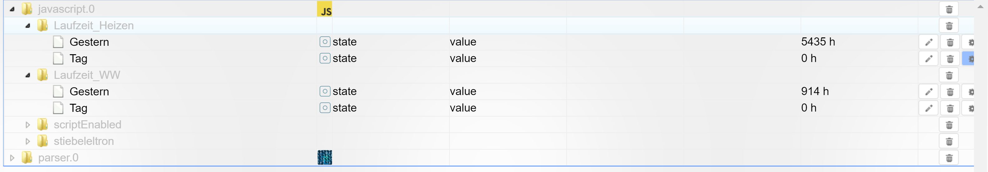

                            • Q Offline
                              Q Offline
                              Qlink
                              Hi Paul,
                              ich hab den kompletten iobroker host neugestartet. Danach war der Gestern Wert da und es wird auch nichts mehr rot dargestellt.
                              Es wird trotzdem nicht der richtige Gestern Wert angezeigt, sondern immer nur der Gesamt Wert.
                              In Folge dessen bleibt auch der Tag Wert immer bei 0h.
                              Hier läuft noch was nicht richtig rund …
                              • Q Offline
                                Q Offline
                                Qlink
                                Update: anscheinend hat das Script noch einen Tag gebraucht… jetzt passt alles und die Werte werden alle korrekt angezeigt :) :) :)
                                Vielen Dank nochmal für deine Hilfe Paul.
