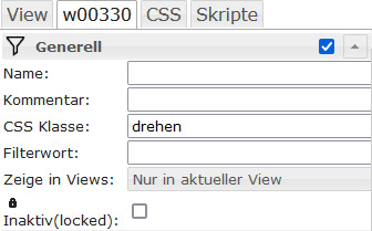

                  Joschi1711
                  @oliverio so schaut die css aus (geändert)
                  diese liegt global und ein Widget (Image) hat das in den Generell als CSS-Klasse stehen
                  .drehen {
                    -webkit-animation: rotate 4s linear infinite;
                  @-webkit-keyframes rotate {
                    0% {
                     -webkit-transform: rotate(0deg);
                    100% {
                      -webkit-transform: rotate(360deg);

                  • OliverIOO OliverIO
                    @joschi1711 sagte in [gelöst] Animationen in der Iobroker app laufen nicht:
                    Grafik ist da, rotiert nur leider nicht.
                    wenn die grafik da ist, dann greift das css nicht.
                    leider ist das oben ganz übel formatiert.
                    kannst du das nochmal richtig in die code Tags setzen?
                    Knopf </>
                    Joschi1711
                    wie geschrieben, nach resync der App hat er die CSS genommen, nach normalen Neustart nicht, obwohl der Haken für alles immer von Server laden gesetzt ist.

                        OliverIOO Offline
                        OliverIOO Offline
                        OliverIO
                        @joschi1711
                        also das funktioniert jetzt?
                        wenn du überall noch das webkit wegmachst, dann dürfte es auf jeder art von browser laufen.
                            @joschi1711
                            Joschi1711
                            Jap, es funktioniert.
                            war Fehler der Iobroker-VIS App.
                            nochmal vielen Dank.
