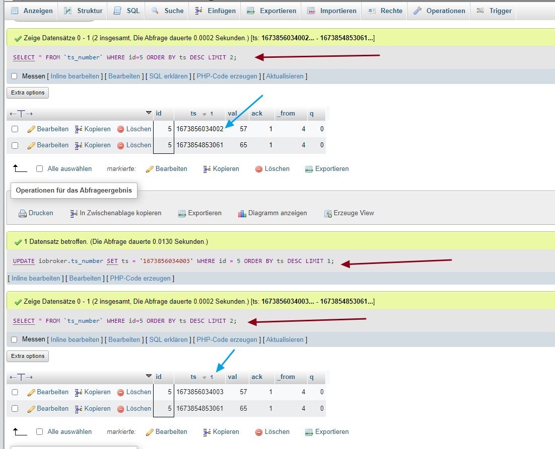

      mal ein beispiel in phpmyadmin:
      folgende befehle:
      SELECT * FROM `ts_number` WHERE id=5 ORDER BY ts DESC LIMIT 2;
      UPDATE iobroker.ts_number SET ts = '1673856034002' WHERE id = 5  ORDER BY ts DESC LIMIT  1 ;
      hier der output und das ergebnis:

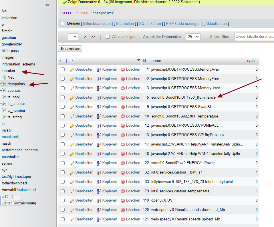

      hier die id für den datenpunkt:

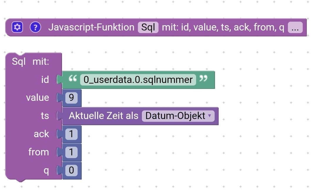

            @bananajoe
            Hab das Skript jetzt mal getestet und in ein Blockly gepackt.
            Klappt bestens.

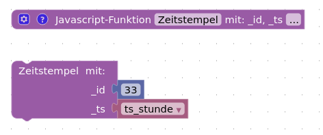

              @david-g Hallo,
              ich möchte dieses Thema gerne wieder aufgreifen.
              Ich würde gerne bei dem letzten Eintrag in der SQL Datenbank den Zeitstempel nachträglich ändern.
              Habe es mit dem Hinweis von @liv-in-sky versucht, bekomme es aber nicht hin.
              Bin auch eher die Fraktion Blockly und habe es in einer Javascript-Funktion eingetragen um diese dann bei Bedarf aufzurufen.
              Bei dem Aufruf würde ich gerne den Datenpunkt und den neuen Zeitstempel übergeben.
              Kann mir hier einer weiterhelfen?
