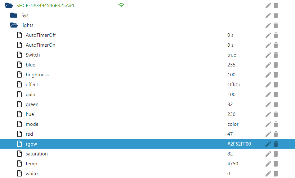

    ich habe meine Shelly Glühbirne via ioBroker eingebunden und möchte nun mittels JS Skript die Leuchtfarbe ändern.
    Wie kann ich den Wert von "rgbw" ändern?
    setState("shelly.0.SHCB-1#3494546B325A#1.lights.rgbw").val = "#00ff00"
    Das hätte ich probiert - der Syntax stimmt aber nicht.
    Kann mir jemand helfen?
    Danke und lg

      @chco sagte: Syntax stimmt aber nicht.
      setState("shelly.0.SHCB-1#3494546B325A#1.lights.rgbw", "#00ff00");

        @paul53 Danke!
