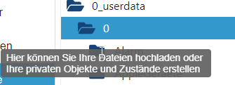

    Hallo zusammen
    Bekomme ich die Info Popups im Admin Adapter Ausgeschalten.?
    Sie Popen immer sofort auf und das Hindert mich meist beim Aufklappen darunter liegender Ordner etc.
    LG Fichte
    • F Fichte
      Hallo zusammen
      LG Fichte

              @Cinimod @Jey-Cee Ihr habt beide Recht, und so wende ich es auch an.
              Aber ich meinte ehr sowas, ich kann nicht auf Alarm oder AppleGeraete weil das Popoup davor ist.
              Ich muss immer erst runter warten und dann wieder drauf.
              • F Fichte

                    @fichte
                    Also ich komme nicht automatisch auf die Beschreibung wenn ich einen Ordner aufklappe. Mein Mauszeiger bleibt genau dort wo ich ihn hinterlassen habe 🙂
                    Wie gesagt, ich weiß was du meinst, aber das wird sich nicht abschalten lassen. Der Sinn dahinter ist natürlich das man sich auch größere Inhalte im Feld ansehen kann, bzw. dessen ganzen Inhalt (bei ID zum Beispiel die gesamte ID). Diese/n Funktion/Vorteil wirst du sicher auch irgendwann zu schätzen wissen.
                    Jey CeeJ F 2 Antworten Letzte Antwort
                    • CinimodC Cinimod
                      @fichte
                      Jey CeeJ Online
                      Jey CeeJ Online
                      Jey Cee
                      @cinimod sagte in Info Popups in Objekten:
                      Dort Taucht der Inhalt von common.desc auf, den man bei eigens angelegten Objekten selbst hinterlegen darf, so als Gedanken stütze.
                      Und dass Popup verschwindet nicht sofort weil dort auch URLs hinterlegt werden können, die wären ja sonst nicht Klickbar.

                        @cinimod Ich versteh den Sinn schon, und es ist auch Super als Hilfestellung.
                        Aber gehen wir mal von den Ordnern weg und gehen in Richtung Status Editieren.
                        Geh mit der Maus mal drüber und versuch von oben nach unten einen Wert zu Editieren.
                        Und genau da ist mein Hauptproblem. Die Popups Blockieren gleich 4 Felder inkl. Löschen.

                            @cinimod Das ist soweit Richtig. Aber wenn man mit der Maus von Links nach Rechts über die Felder kommt, dann blockieren einen die Fenster.
                            Also ist deine Aussage soweit richtig aber mein Problem trotzdem da ;)
