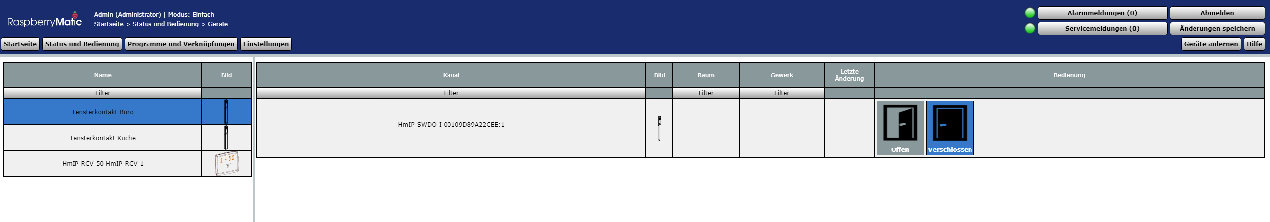

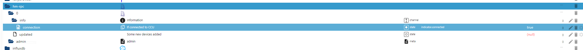

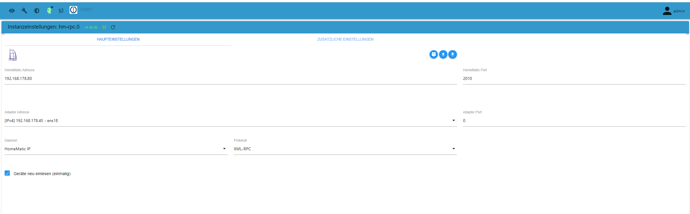

                                    #28
                                    @j-h
                                    zeig doch mal (und bitte komplett)
                                    ip von iob
                                    proxmox VM: Screenshot USB-Gerät
                                    RM:
                                    welche IP
                                    screenshot von Systemsteuerung.Sicherheit (unten Authentifizierung und https)
                                    screenshot von Systemsteuerung.Firewall
                                    hm-rega.0: Screenshot der config
                                    hm-rpc.0: Screenshot der config
                                    Dann sehen wir weiter.
                                    Danke.

                                      #29
                                      @bahnuhr
                                      Wow ... ich hab mir nun sogar eine CCU3 besorgt und diese mit HomeMatic betrieben.
                                      Gleiches Problem. Geräte anlernen kein Problem. Adapter springt auf Grün, aber Geräte werden im IoBroker nicht angezeigt.
                                      ip vom iob
                                       ip a
                                      1: lo: <LOOPBACK,UP,LOWER_UP> mtu 65536 qdisc noqueue state UNKNOWN group defaul                                                                           t qlen 1000
                                          link/loopback 00:00:00:00:00:00 brd 00:00:00:00:00:00
                                          inet 127.0.0.1/8 scope host lo
                                             valid_lft forever preferred_lft forever
                                          inet6 ::1/128 scope host
                                      2: ens18: <BROADCAST,MULTICAST,UP,LOWER_UP> mtu 1500 qdisc fq_codel state UP gro                                                                           up default qlen 1000
                                          link/ether ae:ab:ea:fa:af:16 brd ff:ff:ff:ff:ff:ff
                                          altname enp0s18
                                          inet 192.168.178.45/24 brd 192.168.178.255 scope global dynamic noprefixrout                                                                           e ens18
                                             valid_lft 574051sec preferred_lft 574051sec
                                          inet6 fdbd:f7bd:73cf:43e7:355e:158:f5:a37a/64 scope global temporary dynamic
                                             valid_lft 1740sec preferred_lft 1740sec
                                          inet6 fdbd:f7bd:73cf:43e7:7e54:20f9:8f66:3fcd/64 scope global temporary depr                                                                           ecated dynamic
                                             valid_lft 1740sec preferred_lft 0sec
                                          inet6 fdbd:f7bd:73cf:43e7:846a:3810:1cf:553a/64 scope global temporary depre                                                                           cated dynamic
                                          inet6 fdbd:f7bd:73cf:43e7:de9b:e1fc:38d1:243c/64 scope global temporary depr                                                                           ecated dynamic
                                          inet6 fdbd:f7bd:73cf:43e7:6231:cd1d:ad8d:215c/64 scope global dynamic mngtmp                                                                           addr noprefixroute
                                          inet6 fe80::f2f:fb34:7c5b:ec0d/64 scope link noprefixroute
                                      Den Rega Adapter habe ich nicht im Einsatz habe. Deshalb erstmal nur der des RPC
                                      Die CCU Screenshots sind jetzt von dem Home Matic System und nicht von dem RaspberryMatic, aber dort hatte ich eigentlich die gleichen Einstellungen -> keine Auth und kein HTTPS und Ports offen, sowie den HMIP Port als Freigabe eingetragen.
                                      Der konfigurierte Port im Adapter ist nun auch der der CCU3, dort war dann zuvor der meines Proxmox Systems eingetragen.
                                      Eigentlich wäre die Proxmox Variante mit dem USB Funkmodul auch auf jeden Fall die präferierte Variante, da ich nicht ein zusätzlich Gerät neben meinem NUC betreiben möchte.
                                      Vielen Dank nochmal !
