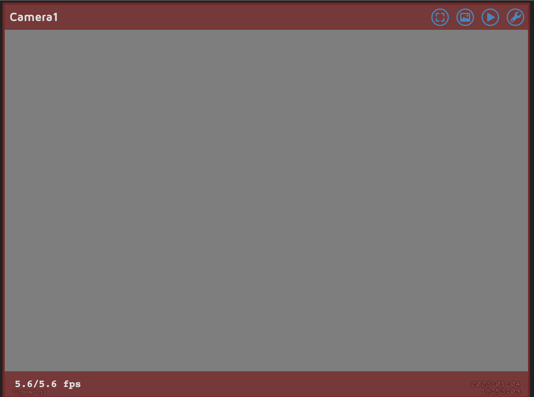

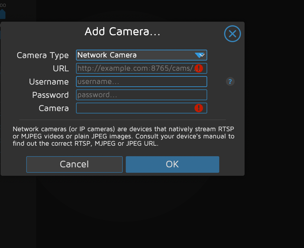

      Wie sehen denn die Fehlermeldungen aus , die Du bekommst wenn du eine URL eingibst in dem Motion Einstellungsfenster?
      Edit: ich glaube du hattest mal ein graues Bild gepostet. Das heißt , die Cam war eingebunden.
      Dann kann es an der Framezahl liegen , die automatisch bei nur 2 oder 5 eingestellt ist. Wenn du die mal auf 15 bis 20 erhöhst in den Motion Einstellungen dann kann es sein das dann das Bild kommt .

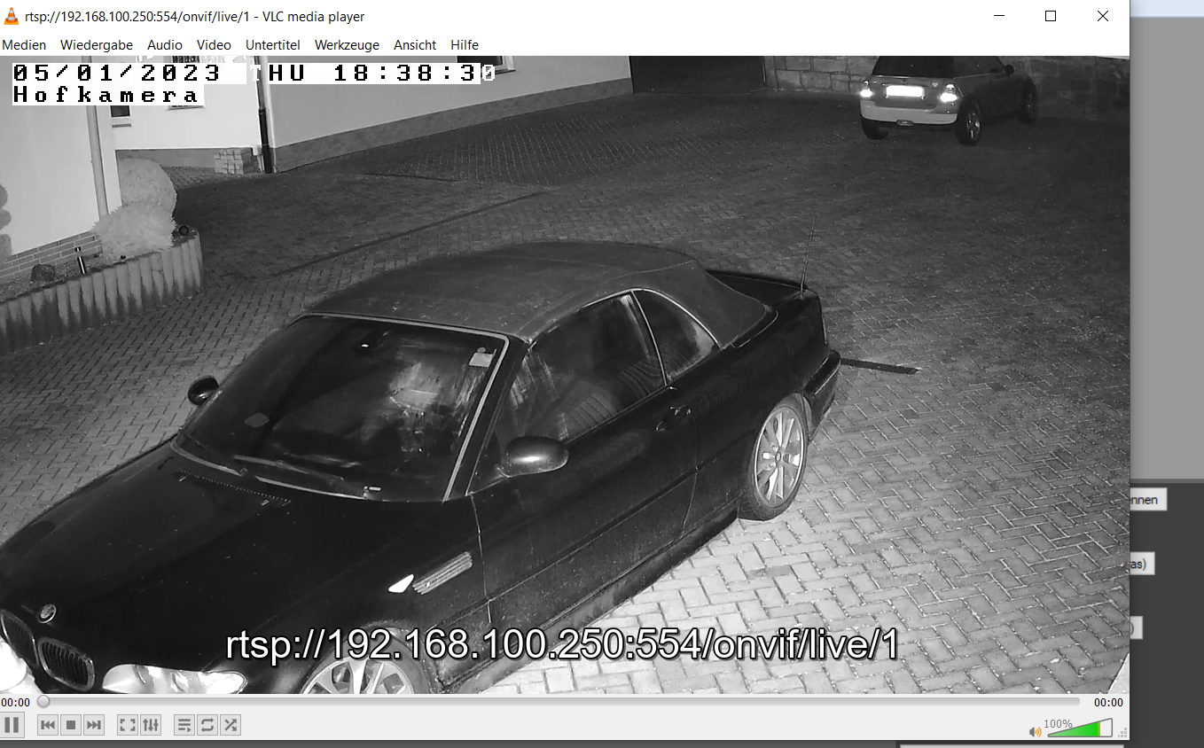

        driftkingisback @Einstein67 last edited by

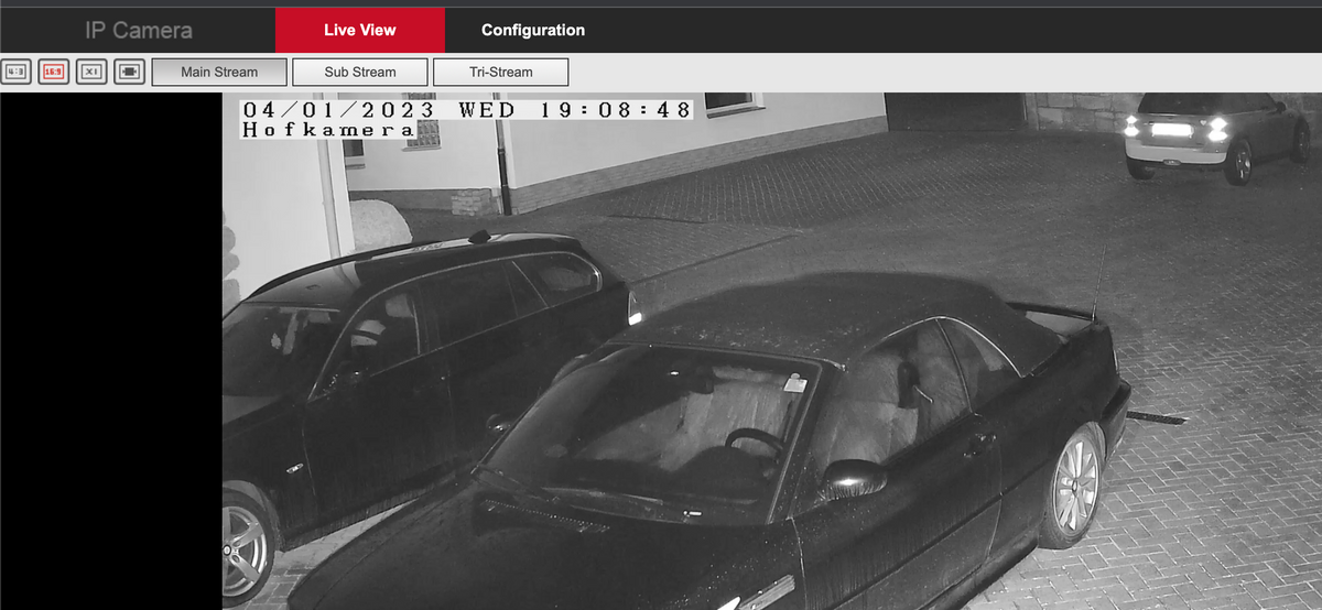

        @einstein67 hier diese url funktioniert.
        ich gebe nach der URL dann noch benutzer und passwort ein und dann läuft es

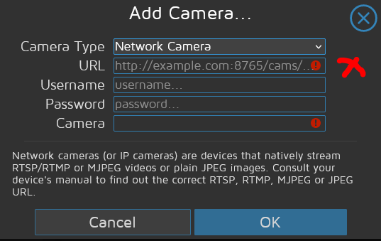

        in motion wird mir nichts angezeigt, ich gebe dort auch netzwerkkamera ein, dann die url und benutzer und passwort

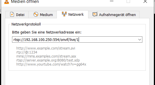

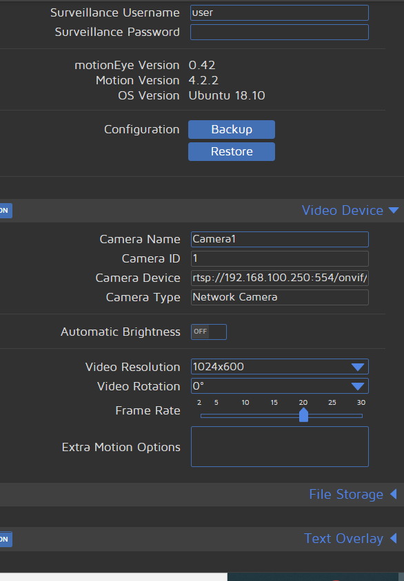

          driftkingisback @haselchen last edited by

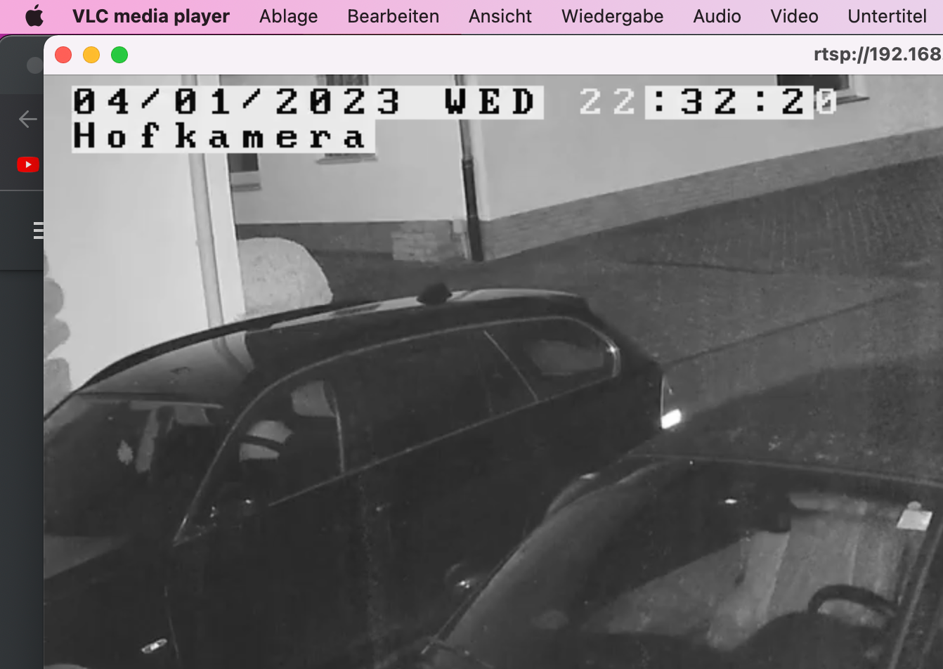

          gebe das gleiche ein wie bei vcl player und das bild ist immer gesperrt.

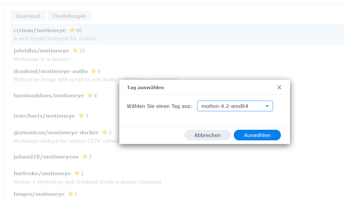

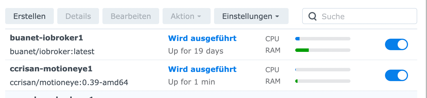

          version 4.2 habe ich jetzt, hatte vorher 3.9

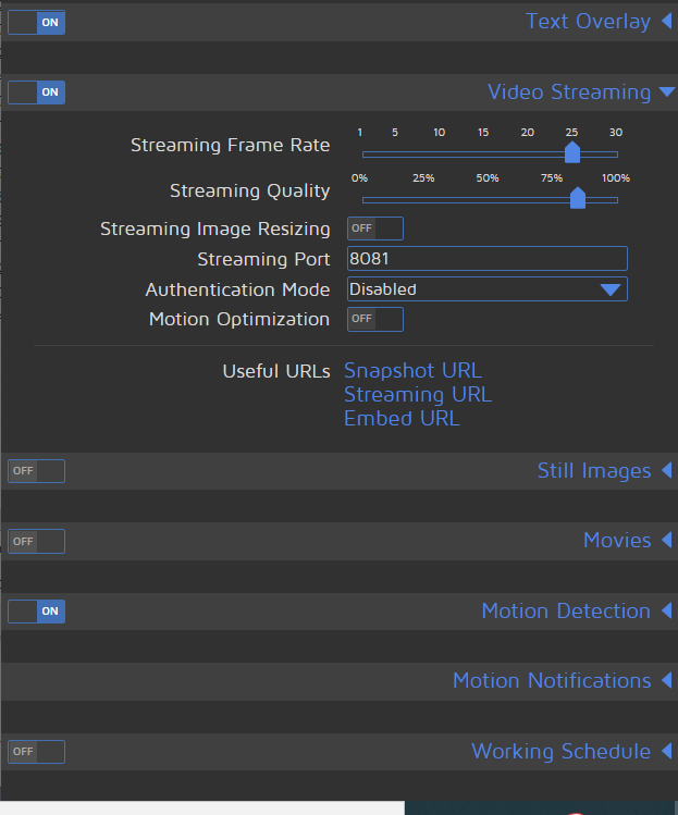

            Zeig mal die restlichen Einstellungen von Motion

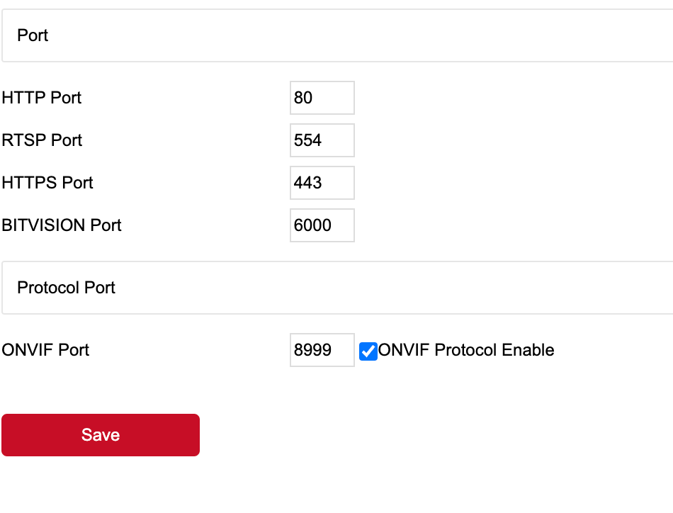

                Streaming Port ist falsch
                Gib da mal den Onvif Port ein 8999

                  Und welches System da auch immer auf Ubuntu 18.10 läuft: Aktualisier es! Das wird seit Juli 2019 nicht mehr maintained.
                  https://fridge.ubuntu.com/2019/07/19/ubuntu-18-10-cosmic-cuttlefish-end-of-life-reached-on-july-18-2019/
                  • haselchen
                    haselchen Most Active @Thomas Braun last edited by haselchen
                    @thomas-braun
                    Das ist nen Container
                    Da gibt es keine andere Version
                    Die Motion Eye Version wurde mit dem 18er Ubuntu erstellt. Dementsprechend ist die Motion Software ewig nicht upgedatet worden.
                    Thomas Braun E 2 Replies Last reply Reply Quote 0

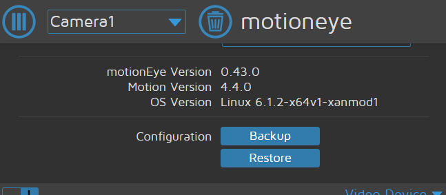

                          Ich hab schon im 2. Posting darauf hingewiesen, dass eine aktuelle Version verwendet werden sollte. Der von mir verwendete Container basiert auf Debian11, bringt Motion 4.4.0 und MotionEye 43.0 mit ... und läuft unter Python 3!
                          root@motioneye:/# python3 -V
                          Python 3.9.2
                          root@motioneye:/#
                          Aber das hilft beim Kameraproblem natürlich nicht weiter.
                          Denk auch dass da etwas bei den Ports/Pfaden durcheinander ist.
                          onviv --> 8999
                          rtsp --> 554
                          ... nur seltsam dass es mit VLC funktioniert?!?
