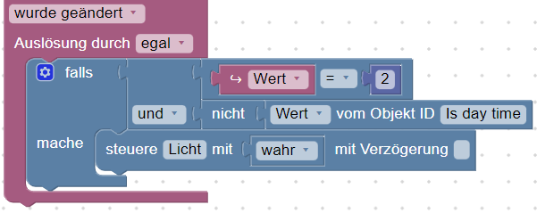

      DJMarc75D Offline
      DJMarc75D Offline
      DJMarc75
      @horst-böttcher
      Den DP "is day time" findest Du hier:
      javascript.0.variables.isDayTime

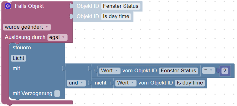

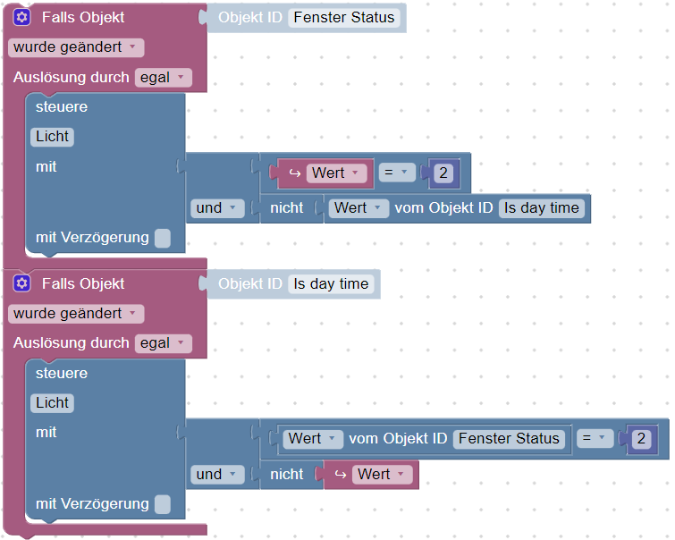

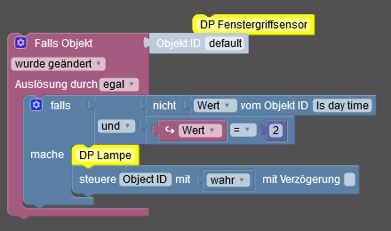

        @horst-böttcher sagte: Lampe nur dann einschalten wenn der status "2": "OPEN" ist sonst nicht und das auch nur nachts
        Oder soll die Lampe auch ausgeschaltet werden, wenn eine Bedingung nicht erfüllt ist? Dann:
        oder
        Horst BöttcherH 1 Antwort Letzte Antwort
          oder

          @paul53 jo danke
