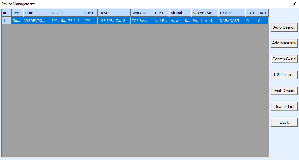

                        So,
                        alles durchsucht aber nie die HW in allen Teilen zusammen bekommen. Hätte also bestellen müssen und da ich Faul bin probiere ich es jetzt mal mit diesem Teil:
                        RS485 to LAN
                        Werde berichten.
                        • wendy2702W Offline
                          wendy2702W Offline
                          wendy2702

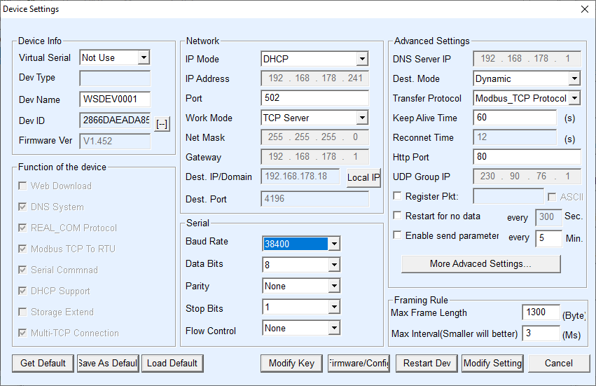

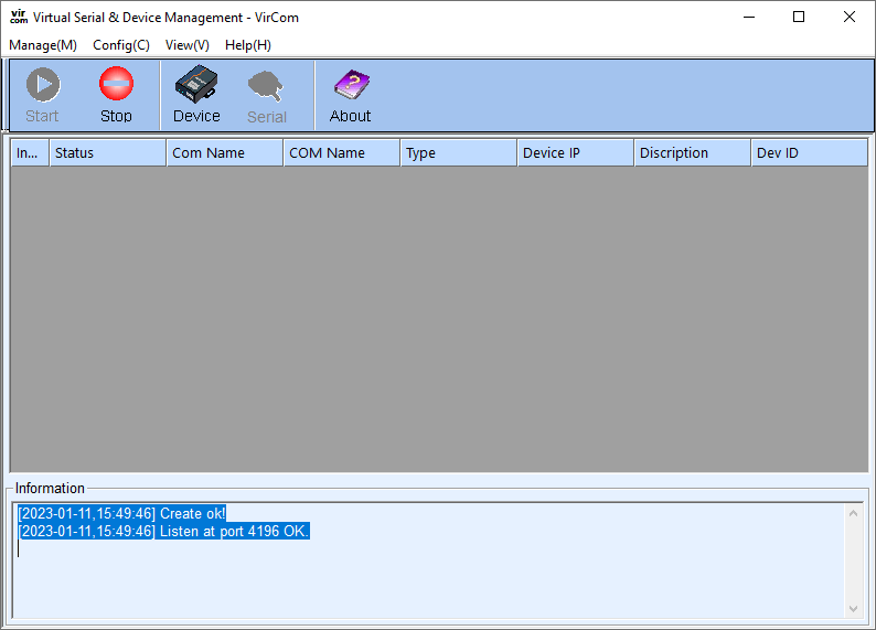

                          So,
                          heute ist das Waveshare Teil geliefert worden.
                          Angeschlossen mit POE, Vircom SW gestartet und Gateway wurde nach einem Klick auf "Device" direkt erkannt.
                          Dann nur IP Einstellungen geändert. Steht bei mir auf DHCP weil ich die feste IP im Unifi vergebe:

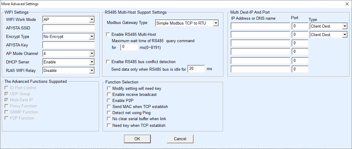

                          Bei Transfer Protokol "Modbus_TCP Protocol" ausgewählt.
                          Und in den Advanced Settings noch bei Modbus Gateway Type: Simple Modbus TCP to RTU eingestellt:

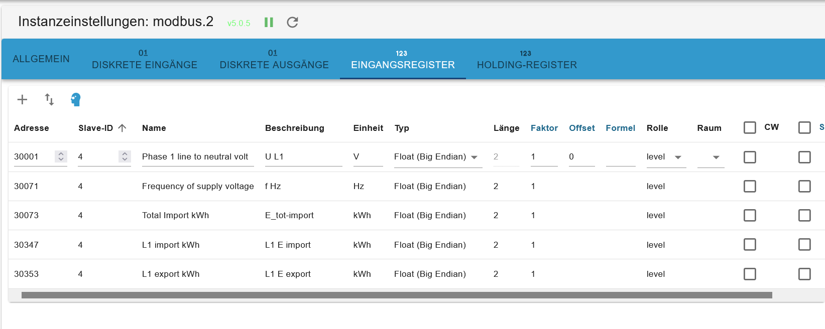

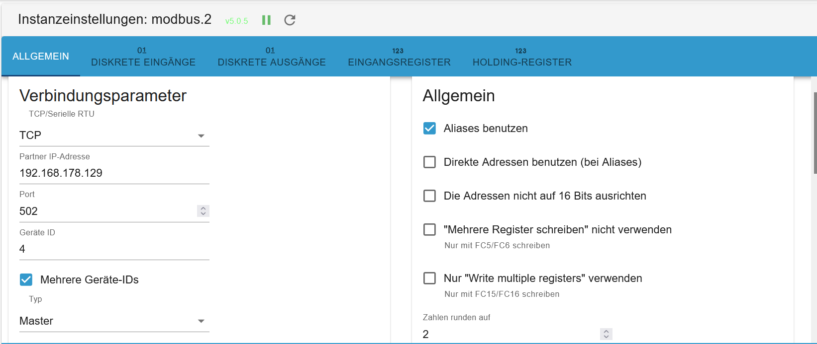

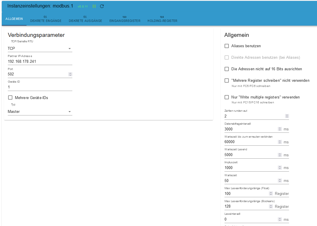

                          Modbus Instanz eingerichtet mit den gleichen Registern und dort die für das GW vergebene IP eingegeben und es läuft auf Anhieb.

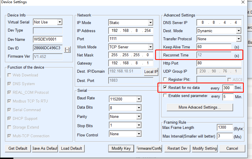

                                @wendy2702 Ja, teste es mal bitte. Denn ein Gerät, welches nicht zuverlässig startet und reconnected kommt mir nicht in den Schaltschrank.
                                Hat Zeit, ich teste das Ding jetzt schon etliche Wochen.
                                Ich hatte beim Einrichten etliche Probleme, weil ich die Ureinrichtung mit der Webseite machen wollte, die das Teil ja liefert. Fazit: Du hast das besser gemacht und gleich diese VirCom Programm genutzt. Anders habe ich das auch nicht hinbekommen.
                                Wegen des reconnect Problems habe ich den Waveshare Support angeschrieben.
                                Die empfehlen folgende Einstellung:
                                Half aber nicht. Wenigstens haben die mir bestätigt, daß ich neueste FW habe (1.452)

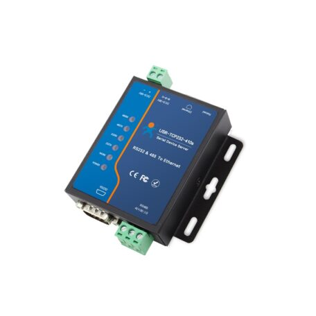

                                Bisher nutze ich etliche Wandler von USRIOT (Smartmeter-Adapter, Zigbee, RFLink). Die funktionieren gut (wenn man sie mal auf DHCP eingestellt hat) sind aber nicht so gut verfügbar in D und das mit China hat auch an Attraktivität eingebüßt. Und das Waveshare-Teil mit PoE war verlockend.

                                  @klassisch Also, Modbus Instanz stoppen, starten, restarten kalppt ohne Probleme. Sieht im log immer so aus:
                                  2023-01-12 12:51:04.035  - info: host.iobroker stopInstance system.adapter.modbus.1 (force=false, process=true)
                                  2023-01-12 12:51:04.045  - info: modbus.1 (740362) Got terminate signal TERMINATE_YOURSELF
                                  2023-01-12 12:51:04.046  - info: modbus.1 (740362) terminating
                                  2023-01-12 12:51:04.046  - info: modbus.1 (740362) Terminated (ADAPTER_REQUESTED_TERMINATION): Without reason
                                  2023-01-12 12:51:04.199  - info: host.iobroker stopInstance system.adapter.modbus.1 send kill signal
                                  2023-01-12 12:51:04.667  - info: host.iobroker instance system.adapter.modbus.1 terminated with code 11 (ADAPTER_REQUESTED_TERMINATION)
                                  2023-01-12 12:51:07.469  - info: host.iobroker instance system.adapter.modbus.1 started with pid 753700
                                  2023-01-12 12:51:08.966  - info: modbus.1 (753700) starting. Version 5.0.11 in /opt/iobroker/node_modules/iobroker.modbus, node: v16.19.0, js-controller: 4.0.24
                                  2023-01-12 12:51:09.778  - info: modbus.1 (753700) Connected to slave 192.168.178.241
                                  Kabel ziehen, stecken oder POE OFF/On auch bisher kein Problem udn sieht im Log immer so aus:
                                  2023-01-12 12:53:31.625  - warn: modbus.1 (753700) Error: undefined
                                  2023-01-12 12:53:31.626  - error: modbus.1 (753700) Request timed out.
                                  2023-01-12 12:53:31.626  - error: modbus.1 (753700) Client in error state.
                                  2023-01-12 12:53:31.626  - warn: modbus.1 (753700) Poll error count: 1 code: {"err":"timeout","timeout":5000}
                                  2023-01-12 12:53:32.629  - info: modbus.1 (753700) Disconnected from slave 192.168.178.241
                                  2023-01-12 12:54:32.632  - info: modbus.1 (753700) Connected to slave 192.168.178.241

                                    • K klassisch
                                      @wendy2702 sagte in Stromzähler Modbus RTU RS485 möglichkeiten zum Einbinden:
                                      POE kommt bei mir über den UniFi Switch.
                                      Danke, @wendy2702 für Deine Tests und auch für diesen Satz.
                                      Der brachte mir ein déjà vu ca. 15 Jahre zurück. Da hatte ich mit einer Fritte (7170 oder älter) und einem Gerät (denke, das war die Synology DS107) ein ähnliches Verbindungsproblem. Nach langem Suchen einen Switch dazwischen und lief.
                                      So auch hier. Hatte - engegen meiner sonstigen Gewohnheit - den Test mit einem Direktanschluß an der Fritte gemacht und die o.g. Probleme.
                                      Jetzt habe ich Switches dazwischen geschaltet und das Waveshare Gerät reconnected wie es soll. Sowohl mit einem alten 100Bit Switch als auch mit einem alten D-Link 1005D GBit Switch.
                                      Scheint also das alte Frittenthema wieder auferstanden zu sein - oder nie richtig beseitigt?
                                      Jetzt scheint das reconnecten zuverlässig zu funktionieren. Sowohl nach einem Power Cycle als auch nach Unterbruch der LAN Verbindung.
                                      Was ich vom wochenlangen Probebetrieb sagen kann: Wenn das Ding läuft, dann rocksolid. Dann gibt es auch keine Fehlermeldungen im log.
                                      Und das Ding kann auch die RTU Umsetzung direkt im Gerät (und nicht im ioBroker Adapter) vornehmen, was nicht alle USRIOT Geräte können.
                                      Einzig verbleibender Nachteil: Das Waveshare DIN rail Gerät ist breiter als das USRIOT Pendant. Dafür spart man sich das Netzteil durch PoE.
                                      wendy2702W Offline
                                      wendy2702W Offline
                                      wendy2702
                                      @klassisch sagte in Stromzähler Modbus RTU RS485 möglichkeiten zum Einbinden:
                                      Wie hast du denn den Adapter konfiguriert? Magst du mal einen Screenshot zeigen.
                                      Bei mir sieht es so aus zum Auslesen eines EMH Zählers:

                                        @wendy2702 Ich konfiguriere immer "mehrere Geräte"
                                        Dann kann man später ggf noch weitere Zähler an den Bus anschließen. 2 SDM120 an einem Wandler habe ich schon getestet.
                                        Kann man zwar noch später auf "mehrere" umstellen, aber dann wird ein anderer Pfad angelegt
                                        Meine Instanz ist Modbus 2, weil ich bereits Modbus 0 und Modbus 1 produktiv habe.
                                        Dem SDM630 habe ich die Adresse 4 (= Geräte ID 4) gegeben. Kann man ja mit den Tasten, dem Display über das Menue machen, ähnlich wie die Baudrate.
                                        Das habe ich auch unter Geräte Id eingetragen. Aber es ist wohl egal, was man dort einträgt. Die Adressen werden an den Geräten direkt eingestellt und kommen dann über den Bus
                                        Da ich noch im Testbetrieb bin, war ich bei den Daten erst mal sehr sparsam
                                        Sobald man "mehrere Geräte" angehakt hat, sieht das Adress-Konfig-Menue etwas anders aus. Es gibt die zusätzliche Spalte "Slave Id", in dem dann die vergebene Geräte-Adresse steht. Wenn man mehrere Geräte am Bus hat, gibt es dort dann mehrere Adressen
                                        Es gibt wohl aber eine fertige Konfiguration, die man einladen kann https://forum.iobroker.net/post/909726
                                        aus dem Thread: https://forum.iobroker.net/topic/44510/aufruf-sammlung-an-modbus-anbindungen?page=1

                                          wendy2702W Offline
                                          wendy2702W Offline
                                          wendy2702
                                          @klassisch danke. Mich haben die grundsätzlichen Adapter Einstellungen interessiert.
                                          Bei mir hängt nur ein Gerät am BUS da die beiden Zähler aktuell räumlich zu weit auseinander hängen.
                                          Werde ich im Sommer eventuell mal ändern.
