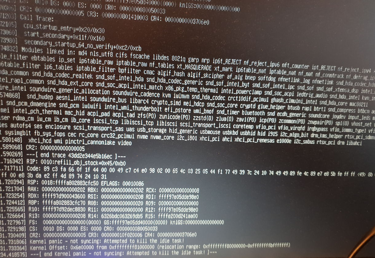

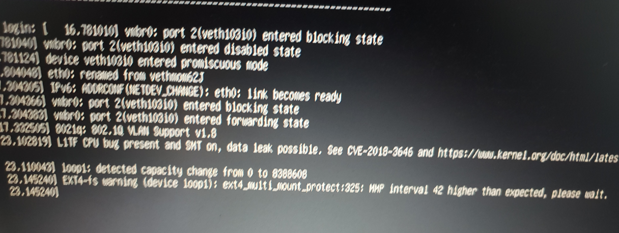

    hat jmd von euch erfahrungen mit den PCie M2 SSD's ? habe eine solche in einen intel nuc8i5 eingebaut und dieser stürzt/friert immer wieder ab/ein
    "kernel panic " und ende - nur über knopf wieder reaktivierbar - manchmal läuft es ein paar stunden. manchmal nur ein paar minuten und manchmal gibt es schon probleme während des hochfahrens der lxc's
    system wieder auf sata m2 ssd und das ganze funktioniert wieder
    das ganze ist ein proxmoxserver auf debian 11 - habe verschiedene dieser PCie SSD' ausprobiert - macht leider keinen unterschied - unter windos läuft das ganze ohne probleme
    hier verschieden bilder - mit verschiedenen NVME's getestet - server friert ein :-)

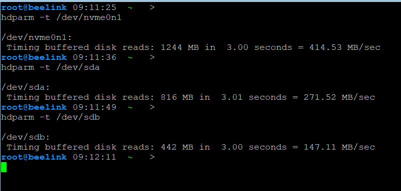

                  @einstein67
                  @Jey-Cee
                  habt ihr zufällig hdparm installiert ? was für werte habt ihr für die ssd ?
                  sind diese werte ok 1244 MB in 3.00 seconds = 414.53MB für eine nvme ?

                          @liv-in-sky said in nuc mit pcie m2 ssd - nvme ?:
                          /dev/nvme0n1:
                           Timing buffered disk reads: 5898 MB in  3.00 seconds = 1965.53 MB/sec
                          Kommt bei meiner NVME

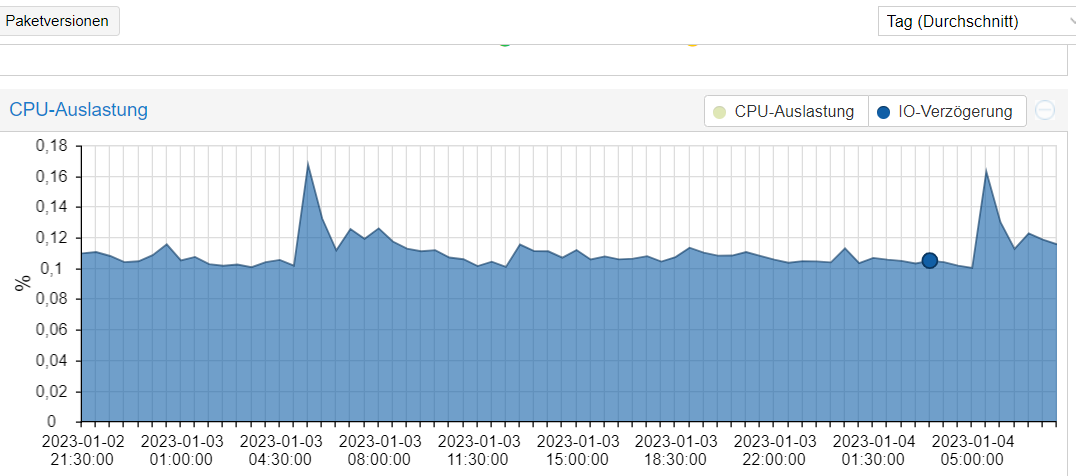

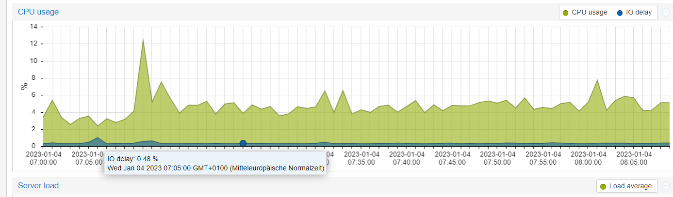

                                  @einstein67
                                  du meinst das hier :)

                                    @liv-in-sky Ja genau. Da kannst die CPU auch wegschalten dann siehst das Delay noch genauer.

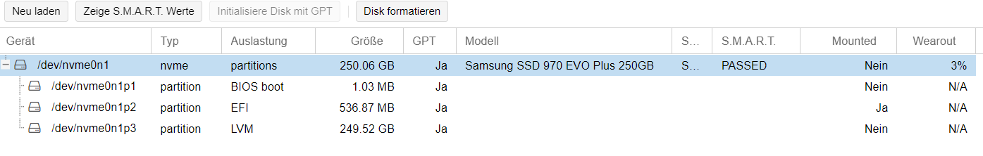

                                        @einstein67
                                        ich denke mal, die 30 Euro mehr sind es wert gewesen
                                        Das denke ich auch!
                                        Bei mir ist "Wearout" nach über 17.000 (ca. 700 Tage) Stunden auf 3%
                                        Bin zufrieden.
