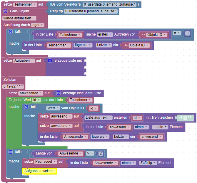

    Hey ihr,
    ich versuche gerade ein kleines Spiel für Besucher zu basteln.
    Und zwar möchte ich, wenn mehr als 3 Personen im Haushalt sind, stündliche eine der anwesenden Personen ausgewählt und eine Aufgabe zugewiesen bekommt.

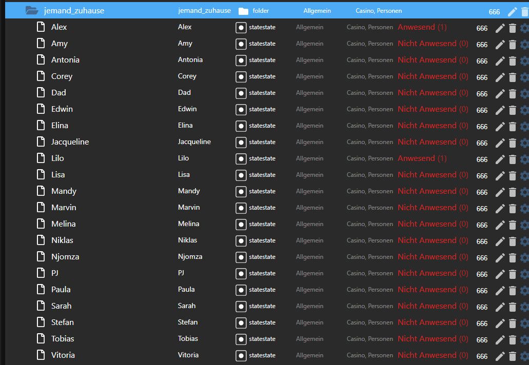

    Aktuell werden bereits anwesende Personen erfasst und bekommen den Wert "1" zugewiesen.
    Jetzt soll halt eine Liste erstellt werden der Namen die den Wert 1 haben. Und daraus soll dann einer zufällig ausgewählt werden.
    Hab mal ein wenig rumprobiert aber komme nicht weiter. Hab es mit dem ID Selektor probiert, aber das ganze klappt so nicht.
    Wie bekomme ich das nun am einfachsten hin? Es werden ja auch ab und an mal neue Personen als Objekt hinzugefügt und die sollen dann ja auch direkt erfasst werden. Ist da der ID Selektor die richtige Wahl überhaupt? Ich habe auch bereits eine Funktion mit dem Namen "Casino" hinzugefügt.
    Vielen lieben Dank

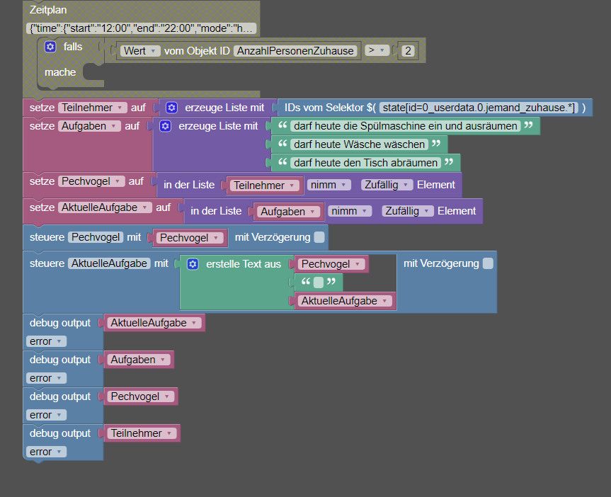

      @alyxabyss richtig wäre im ID-Selektor - unabhängig davon dass Du Enums erstellt hast und diese nicht nutzt:
      0_userdata.0.jemand_zuhause.*
      wenn Dein Verzeichnis stimmt.
      Besser wäre aber:
      https://www.smarthome-tricks.de/software-iobroker/blockly-mit-dem-id-selektor-auf-veraenderungen-reagieren/
      Ein Beispiel, aber da siehst Du schon den Fehler in Deinem ID-Selektor-Blockly.

        @alyxabyss sagte: neue Personen als Objekt hinzugefügt und die sollen dann ja auch direkt erfasst werden.
        Das funktioniert nur mit einem RegExp-Trigger, etwa so:
        @alyxabyss sagte in Anwesenheitsliste erstellen lassen:
        Hoffentlich als Zahl und nicht als String?

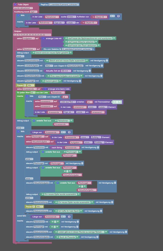

          Das sieht ja schon einmal ganz gut aus. Werde es mal so probieren. Gebe dann nochmal Rückmeldung. Vielen Dank
          Und ja, als Zahl und nicht als String. :)
          UPDATE:
          Scheint prima zu klappen bisher. Es ist noch nicht fertig. Paar Dinge will ich noch ändern. Aktuell spuckt das Script zum testen alle 5 Minuten eine Aufgabe aus.
          So sieht es im Moment aus:

                                                                              <mutation at="false"></mutation>
                                                                              <field name="MODE">INSERT</field>
                                                                              <field name="WHERE">LAST</field>
                                                                              <value name="LIST">
                                                                                <block type="variables_get" id="Jx~S82pS1e(]bicY*h4p">
                                                                                  <field name="VAR" id="Ia,|RT_2b!,%B8-#+kA=">Anwesende</field>
                                                                                </block>
                                                                              </value>
                                                                              <value name="TO">
                                                                                <block type="variables_get" id="+RF5rIR*xat3W%mt6T@d">
                                                                                  <field name="VAR" id="D]mhPHrwYAB9BqVF578C">anwesend</field>
                                                                                </block>
                                                                              </value>
                                                                            </block>
                                                                          </next>
                                                                        </block>
                                                                      </next>
                                                                    </block>
                                                                  </statement>
                                                                </block>
                                                              </statement>
                                                              <next>
                                                                <block type="debug" id="2KM,P9$BFrz?lu9Vs`mF">
                                                                  <field name="Severity">error</field>
                                                                  <value name="TEXT">
                                                                    <shadow type="text" id="0S?il;W[1W+@)foq)EpY">
                                                                    </shadow>
                                                                    <block type="text_join" id=",t_@kIf]H=F=sMV(Ee(*">
                                                                      <value name="ADD0">
                                                                        <block type="text" id="rBgNCn9_QH+]s^7#@;6d">
                                                                          <field name="TEXT">Teilnehmer: </field>
                                                                        </block>
                                                                      </value>
                                                                      <value name="ADD1">
                                                                        <block type="variables_get" id="wvPI;Scs(4M*sQ^j*(xC">
                                                                        </block>
                                                                      </value>
                                                                    </block>
                                                                  </value>
                                                                  <next>
                                                                    <block type="controls_if" id="aK3?8eaYt9U#q9UZdHM5">
                                                                      <value name="IF0">
                                                                        <block type="logic_compare" id="sVcY$zdXfY)95ruuio`/">
                                                                          <field name="OP">GT</field>
                                                                          <value name="A">
                                                                            <block type="lists_length" id="Fc}]Zn-s}!HTElRr=Cc%">
                                                                              <value name="VALUE">
                                                                                <block type="variables_get" id="5TbR8t~[:P8d3xU+.9wg">
                                                                                </block>
                                                                              </value>
                                                                            </block>
                                                                          </value>
                                                                          <value name="B">
                                                                            <block type="math_number" id="-Ky$Le@s9v5Px0tfskOz">
                                                                              <field name="NUM">2</field>
                                                                            </block>
                                                                          </value>
                                                                        </block>
                                                                      </value>
                                                                      <statement name="DO0">
                                                                        <block type="variables_set" id="zc(Zq83|`Kpn2M}=@|9#">
                                                                          <field name="VAR" id="S:_)2m$]2E?r.C=4N(sg">Pechvogel</field>
                                                                            <block type="lists_getIndex" id="XG%RqvxRDse^(W]R(P7j">
                                                                              <mutation statement="false" at="false"></mutation>
                                                                              <field name="MODE">GET</field>
                                                                              <field name="WHERE">RANDOM</field>
                                                                                <block type="variables_get" id="GK*,F_mCte||(z9o-rq^">
                                                                                </block>
                                                                              </value>
                                                                            </block>
                                                                          </value>
                                                                          <next>
                                                                            <block type="variables_set" id="),n8Fkk_,OCM;r5)no)W">
                                                                              <field name="VAR" id="+1T2TNmWxLg;Gj|^AX+^">AktuelleAufgabe</field>
                                                                                <block type="lists_getIndex" id="Xvl|K|Z6dOB$tX#[FxAR">
                                                                                    <block type="variables_get" id="Y,qe@Rhe1#4t%Uj4ZNEJ">
                                                                                      <field name="VAR" id=",?Xu?w8h3YG(pN_jaKZz">Aufgaben</field>
                                                                                    </block>
                                                                                  </value>
                                                                                </block>
                                                                              </value>
                                                                              <next>
                                                                                <block type="control" id="UCwqHhRvZi)C%zV.D4L}">
                                                                                  <field name="OID">0_userdata.0.Casino.Teilnehmer</field>
                                                                                    <block type="convert_tostring" id="C0=|Lk04Q7;CExnJxaOJ">
                                                                                        <block type="variables_get" id="6l@;8]XSjJ^HO=P)Pc#s">
                                                                                        </block>
                                                                                      </value>
                                                                                    </block>
                                                                                  </value>
                                                                                  <next>
                                                                                    <block type="debug" id="5PELc|^!OF5UZ;-j*|~U">
                                                                                      <value name="TEXT">
                                                                                        <shadow type="text">
                                                                                        </shadow>
                                                                                        <block type="text_join" id="$wwuqz~V$VqFwfqA9{Yy">
                                                                                          <value name="ADD0">
                                                                                            <block type="text" id="Hp:1}1SuU`3R7~5}I1;E">
                                                                                              <field name="TEXT">Pechvogel: </field>
                                                                                            </block>
                                                                                          </value>
                                                                                          <value name="ADD1">
                                                                                            <block type="variables_get" id="R`F@#[@%Xa.gmEyDb;%o">
                                                                                            </block>
                                                                                          </value>
                                                                                        </block>
                                                                                      </value>
                                                                                      <next>
                                                                                        <block type="control" id="s0d*wwa@bHa~0jX,%k|f">
                                                                                          <field name="OID">0_userdata.0.Casino.Pechvogel</field>
                                                                                            <block type="variables_get" id="qFWhs)$1go2?$w3RFzNo">
                                                                                            </block>
                                                                                          </value>
                                                                                          <next>
                                                                                            <block type="debug" id="o*gYm_/-lJK(7#u7x8e3">
                                                                                              <value name="TEXT">
                                                                                                <shadow type="text" id="i=Du-dGO]?((MUvAxF*4">
                                                                                                </shadow>
                                                                                                <block type="text_join" id="laG5#F1Ju9JSm1Py8l4`">
                                                                                                  <value name="ADD0">
                                                                                                    <block type="variables_get" id=";z[2K|,}(~t3jhuML=a,">
                                                                                                    </block>
                                                                                                  </value>
                                                                                                  <value name="ADD1">
                                                                                                    <block type="text" id="_B@Xz#F@$):H[@3-!dFA">
                                                                                                      <field name="TEXT"> </field>
                                                                                                    </block>
                                                                                                  </value>
                                                                                                  <value name="ADD2">
                                                                                                    <block type="variables_get" id="N5y_H[M{wOv_8i}J,hyb">
                                                                                                    </block>
                                                                                                  </value>
                                                                                                </block>
                                                                                              </value>
                                                                                              <next>
                                                                                                <block type="control" id="9z+PsIXRojwS+4uA[$|z">
                                                                                                  <field name="OID">0_userdata.0.Casino.AktuelleAufgabe</field>
                                                                                                    <block type="text_join" id="MZ}*9b.*_jdmH+dcBfw`">
                                                                                                      <value name="ADD0">
                                                                                                        <block type="variables_get" id="o8JKg/d7!ZGH.u8)8usj">
                                                                                                        </block>
                                                                                                      </value>
                                                                                                      <value name="ADD1">
                                                                                                        <block type="text" id="U0*|,~!el7GdW?1~IZ,H">
                                                                                                        </block>
                                                                                                      </value>
                                                                                                      <value name="ADD2">
                                                                                                        <block type="variables_get" id="=kYAMKkW=WxbbaKwLbI(">
                                                                                                        </block>
                                                                                                      </value>
                                                                                                    </block>
                                                                                                  </value>
                                                                                                  <next>
                                                                                                    <block type="debug" id="`jolVPHE8FMaiq:odO2i">
                                                                                                      <value name="TEXT">
                                                                                                        </shadow>
                                                                                                        <block type="text" id="pbpE-vB3l;kmN=#r9yb,">
                                                                                                          <field name="TEXT">Ein neues Opfer wurde auserwählt.</field>
                                                                                                        </block>
                                                                                                      </value>
                                                                                                      <next>
                                                                                                        <block type="control" id="I{M@5`~0E96;!yMs;JW{">
                                                                                                          <field name="OID">0_userdata.0.Casino.Statusmeldung</field>
                                                                                                            <block type="text" id="C8jn2u1!L=;prVu}6OJw">
                                                                                                            </block>
                                                                                                          </value>
                                                                                                          <next>
                                                                                                            <block type="timeouts_wait" id="e?]Mjca[DB:$loJYay=x">
                                                                                                              <field name="DELAY">1</field>
                                                                                                              <field name="UNIT">min</field>
                                                                                                              <next>
                                                                                                                <block type="control" id="ob3r/`fU@8iK%@7umHrJ">
                                                                                                                    <block type="text" id="nHWp+Y|D*!3!~Zr8%w1E">
                                                                                                                      <field name="TEXT">Ich hoffe ihr habt Spaß</field>
                                                                                                                    </block>
                                                                                                                  </value>
                                                                                                                </block>
                                                                                                              </next>
                                                                                                            </block>
                                                                                                          </next>
                                                                                                        </block>
                                                                                                      </next>
                                                                                                    </block>
                                                                                                  </next>
                                                                                                </block>
                                                                                              </next>
                                                                                            </block>
                                                                                          </next>
                                                                                        </block>
                                                                                      </next>
                                                                                    </block>
                                                                                  </next>
                                                                                </block>
                                                                              </next>
                                                                            </block>
                                                                          </next>
                                                                        </block>
                                                                      </statement>
                                                                      <value name="IF1">
                                                                        <block type="logic_compare" id="j:rH;)[}?z=8+cJNy%lA">
                                                                          <field name="OP">LTE</field>
                                                                          <value name="A">
                                                                            <block type="lists_length" id="D:A+@uHtN$Kp0+O$]FW)">
                                                                                <block type="variables_get" id="c}^O%ql}V=@k;gi)~I5l">
                                                                                </block>
                                                                              </value>
                                                                            </block>
                                                                          </value>
                                                                          <value name="B">
                                                                            <block type="math_number" id="0??En=C%-!^lQL7;K,q6">
                                                                            </block>
                                                                          </value>
                                                                        </block>
                                                                      </value>
                                                                      <statement name="DO1">
                                                                        <block type="control" id="eJo(15+}ApC^x|0l|8nH">
                                                                            <block type="text" id="k1.@dutHXtepnG/f,#E.">
                                                                              <field name="TEXT">-</field>
                                                                            </block>
                                                                          </value>
                                                                          <next>
                                                                            <block type="control" id="GDO_JByzNKgvGO3)B8Zn">
                                                                                <block type="text" id="ND,@H4?1K,R%us!?85i/">
                                                                                </block>
                                                                              </value>
                                                                              <next>
                                                                                <block type="control" id="po@r1J%;m([T~3P{h/*r">
                                                                                    <block type="text" id="n/sPm;:EdpQgK}[k6FP5">
                                                                                      <field name="TEXT">Leider gibt es in dieser Runde zu wenige Teilnehmer</field>
                                                                                    </block>
                                                                                  </value>
                                                                                  <next>
                                                                                    <block type="control" id="E%C+{Ln;n?c?_6C=jrfV">
                                                                                        <block type="text" id="bsKP0Yo7d5`!!jy!Zi#%">
                                                                                          <field name="TEXT">Such dir Freunde</field>
                                                                                        </block>
                                                                                      </value>
                                                                                    </block>
                                                                                  </next>
                                                                                </block>
                                                                              </next>
                                                                            </block>
                                                                          </next>
                                                                        </block>
                                                                      </statement>
                                                                    </block>
                                                                  </next>
                                                                </block>
                                                              </next>
                                                            </block>
                                                          </next>
                                                        </block>
                                                      </next>
                                                    </block>
                                                  </next>
                                                </block>
                                              </next>
                                            </block>
                                          </next>
                                        </block>
                                      </next>
                                    </block>
                                  </next>
                                </block>
                              </next>
                            </block>
                          </next>
                        </block>
                      </next>
                    </block>
                  </statement>
                </block>
              </next>
            </block>
          </xml>
