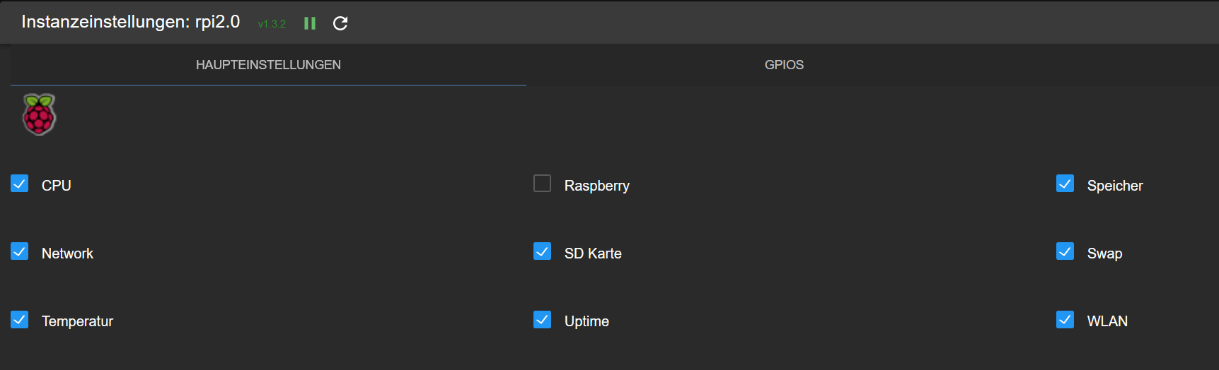

    @homoran Du hast recht. Wenn ich in RPI2.0 die SDCard deaktiviere, sind keine Probleme mehr vorhanden (keine Fehler im Log)
    Mit dieser Einstellung arbeitet der BananaPi M5 mit dem RPI2.0 Adapter ohne Fehler im log, allerdings darf auch kein GPIO Aktiviert sein.

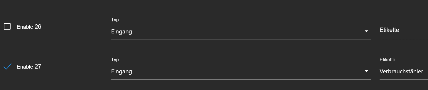

    Mit einem Aktovierten GPIO gibts diese Meldung:
    rpi2.0
    	2023-09-09 16:35:51.608	error	Cannot setup port 2 as input: Error: Unable to match Revision in /proc/cpuinfo: processor : 0 model name : ARMv8 Processor rev 0 (v8l) BogoMIPS : 48.00 Features : fp asimd evtstrm aes pmull sha1 sha2 crc32 atomics fphp asimdhp cpuid asimdrdm lrcpc dcpop asimddp CPU implementer : 0x41 CPU architecture: 8 CPU variant : 0x1 CPU part : 0xd05 CPU revision : 0 processor : 1 model name : ARMv8 Processor rev 0 (v8l) BogoMIPS : 48.00 Features : fp asimd evtstrm aes pmull sha1 sha2 crc32 atomics fphp asimdhp cpuid asimdrdm lrcpc dcpop asimddp CPU implementer : 0x41 CPU architecture: 8 CPU variant : 0x1 CPU part : 0xd05 CPU revision : 0 processor : 2 model name : ARMv8 Processor rev 0 (v8l) BogoMIPS : 48.00 Features : fp asimd evtstrm aes pmull sha1 sha2 crc32 atomics fphp asimdhp cpuid asimdrdm lrcpc dcpop asimddp CPU implementer : 0x41 CPU architecture: 8 CPU variant : 0x1 CPU part : 0xd05 CPU revision : 0 processor : 3 model name : ARMv8 Processor rev 0 (v8l) BogoMIPS : 48.00 Features : fp asimd evtstrm aes pmull sha1 sha2 crc32 atomics fphp asimdhp cpuid asimdrdm lrcpc dcpop asimddp CPU implementer : 0x41 CPU architecture: 8 CPU variant : 0x1 CPU part : 0xd05 CPU revision : 0
    rpi2.0
    	2023-09-09 16:35:49.901	info	starting. Version 1.3.2 in /opt/iobroker/node_modules/iobroker.rpi2, node: v18.17.1, js-controller: 4.0.24
    Kann ich noch irgendwas austesten?

      @stefan-falt sagte in Zeigt immer Fehler im Protokoll an:
      und das ändert sich, wenn SD Card aktiv ist?

        Dann zeigt er die Daten der SDCard an. Da Funktioniert der RPI2.0 Adapter mit dem BananaPi M5
          natürlich! dafür ist der Haken ja!
          aber ich fragte ob sich
          das ändert, wenn SD Card aktiv ist!?

            Ich wäre jetzt davon ausgegangen, wenn Daten der SDKarte angezeigt werden ist sie aktiv? Oder was meinstu Du?
              du schriebst, dass wenn du das Auslesen der Infos der SD Karte deaktivierst auch kein GPIO funktioniert.
              Das kann ich nicht glauben und halte es für ein unabhängiges Problem.
              Daher wollte ich wissen, ob die GPIOs unmittelbar nach der Aktivierung des Auslesens der Dateiinformationen der SD-Karte wieder funktioniert.

                @homoran said in Zeigt immer Fehler im Protokoll an:
                nein, sorry - da wurde ich falsch verstanden.
                • Wenn ich das Auslesen der Infos der SD karte deaktiviere, funktioniert kein GPIO
                • Wenn das Auslesen der SD Karte aktiviert ist, funktioniert aber auch kein GPIO
                  Die GPIOs funktionieren nie, völlig unabhängig von irgendwelchen Schaltern
                Wenn ich SD Karte deaktiviere, verschwindet die u.A. Fehlermeldung. Hier nach RPI gefiltert:
                Die SD Karte war eingeschlaltet, dann habe ich die ausgeschlaltet.
                rpi2.0
                	2023-09-10 15:21:00.708	info	starting. Version 1.3.2 in /opt/iobroker/node_modules/iobroker.rpi2, node: v18.17.1, js-controller: 4.0.24
                rpi2.0
                	2023-09-10 15:20:54.808	info	Terminated (ADAPTER_REQUESTED_TERMINATION): Without reason
                rpi2.0
                	2023-09-10 15:20:54.802	info	terminating
                rpi2.0
                	2023-09-10 15:20:54.793	info	Got terminate signal TERMINATE_YOURSELF
                rpi2.0
                	2023-09-10 15:20:25.168	error	Cannot evaluate: Filesystem 1K-blocks Used Available Use% Mounted on/dev/mmcblk0p1 60713376 3696712 56364728 7% //1024
                rpi2.0
                	2023-09-10 15:20:25.163	error	Cannot evaluate: Filesystem 1K-blocks Used Available Use% Mounted on/dev/mmcblk0p1 60713376 3696712 56364728 7% //1024
                Hier nochmal wenn ich anschließend einen GPIO Aktivieren:
                rpi2.0
                	2023-09-10 15:24:29.874	error	Cannot setup port 2 as input: Error: Unable to match Revision in /proc/cpuinfo: processor : 0 model name : ARMv8 Processor rev 0 (v8l) BogoMIPS : 48.00 Features : fp asimd evtstrm aes pmull sha1 sha2 crc32 atomics fphp asimdhp cpuid asimdrdm lrcpc dcpop asimddp CPU implementer : 0x41 CPU architecture: 8 CPU variant : 0x1 CPU part : 0xd05 CPU revision : 0 processor : 1 model name : ARMv8 Processor rev 0 (v8l) BogoMIPS : 48.00 Features : fp asimd evtstrm aes pmull sha1 sha2 crc32 atomics fphp asimdhp cpuid asimdrdm lrcpc dcpop asimddp CPU implementer : 0x41 CPU architecture: 8 CPU variant : 0x1 CPU part : 0xd05 CPU revision : 0 processor : 2 model name : ARMv8 Processor rev 0 (v8l) BogoMIPS : 48.00 Features : fp asimd evtstrm aes pmull sha1 sha2 crc32 atomics fphp asimdhp cpuid asimdrdm lrcpc dcpop asimddp CPU implementer : 0x41 CPU architecture: 8 CPU variant : 0x1 CPU part : 0xd05 CPU revision : 0 processor : 3 model name : ARMv8 Processor rev 0 (v8l) BogoMIPS : 48.00 Features : fp asimd evtstrm aes pmull sha1 sha2 crc32 atomics fphp asimdhp cpuid asimdrdm lrcpc dcpop asimddp CPU implementer : 0x41 CPU architecture: 8 CPU variant : 0x1 CPU part : 0xd05 CPU revision : 0
                  hatte es früher denn geklappt?
                  Das hatte ich zumindest so verstanden

                    Sorry dass ich falsch verstanden wurde - es hat noch nie geklappt.
                    GPIOs verursachten schon immer diese Fehlermeldung.
                    rpi2.0
                    Andere Schalter verursachen aber auch andere Fehlermeldungen.
