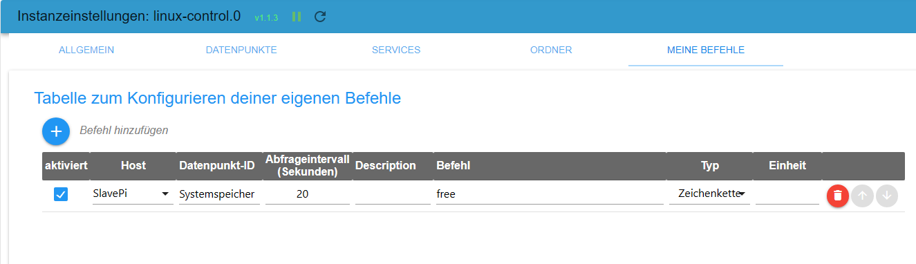

                @idefix01 Das geht doch mit dem Adapter Linux-Control. Bsp free
                Ergebniss:

                  @fredf
                  Als Zeichenkette habe ich es hinbekommen, aber ich benötige nur den Wert für den benutzen Ram-Speicher in "%", das bekomme ich aber leider nicht hin

                    @idefix01
                    Also hast du die zwei Werte Speicher benutzt und frei als Datenpunkte vorliegen?
                    Dann mit Skript den % Wert berechnen und in eigenen DP schreiben

                          @idefix01 sagte in Externe Raspberry Pi auslesen:
                          @fredf
                          So mach ich es:
                          Mem Total --> free -m | awk 'NR==2{print $2}'
                          Mem used -- >free -m | awk 'NR==2{print $3}'
                          Mem free -- >free -m | awk 'NR==2{print $4}'
                          Mem shared -- >free -m | awk 'NR==2{print $5}'
                          Mem cache -- >free -m | awk 'NR==2{print $6}'
                          Mem available -- >free -m | awk 'NR==2{print $7}'
                          Gruß Dirk

                            @segway
                            Super Tip Danke
