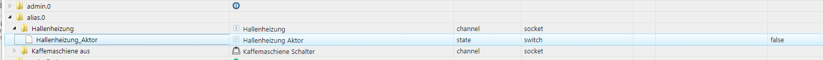

    Hallo liebe Logigker,

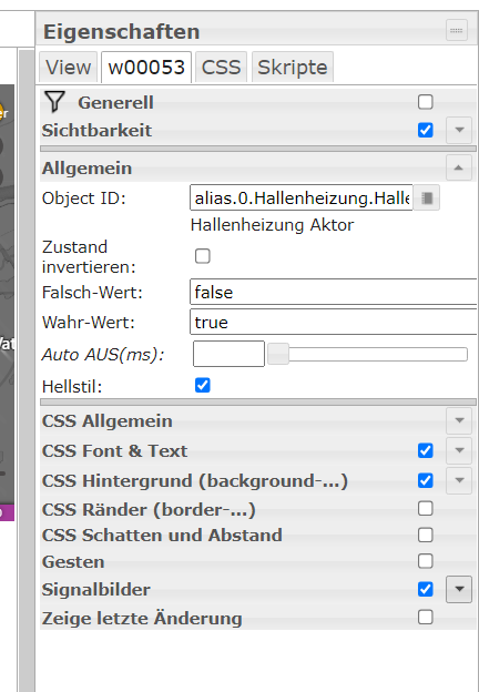

    ich habe in einer Großen halle das Gas Heitz Gebläse smart gemacht.
    Da das alles sehr alt und mechanisch ist ging das am einfachsten über den Thermostat ( 220v )
    So läuft das System mit Gebläse Gas usw. Selbst geregelt weiter.

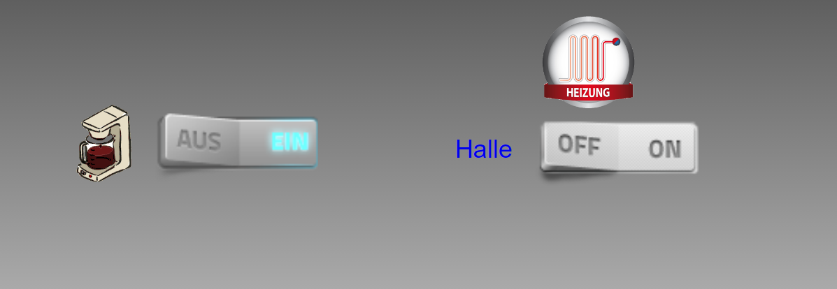

    hier schaltet ein Aktor An Aus Über Thru False.

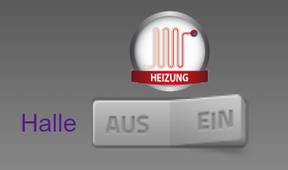

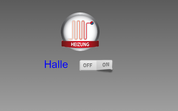

    Einen Schalter in vis habe ich angelegt und kann jetzt übers Tablet ein und ausschalten.

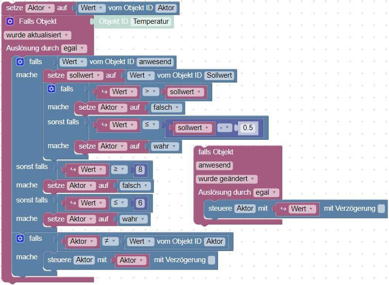

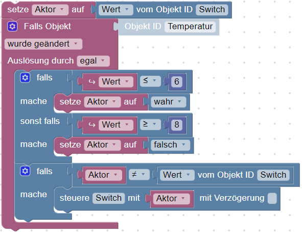

      @balu-0 sagte: einschalten wenn die Temperatur ( Temperaturdatenpunkt Vorhanden ) unter 6 grad fällt ein und wieder bei x aus.
      2-Punkt-Regler:
      B 2 Antworten Letzte Antwort
        2-Punkt-Regler:

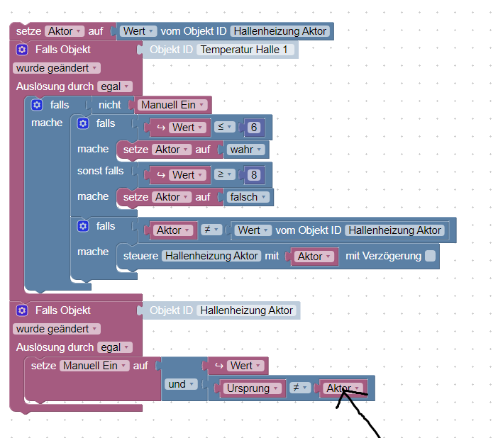

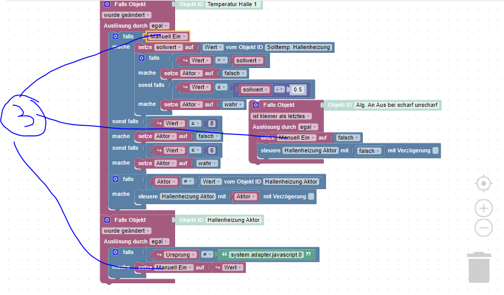

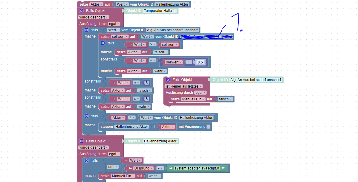

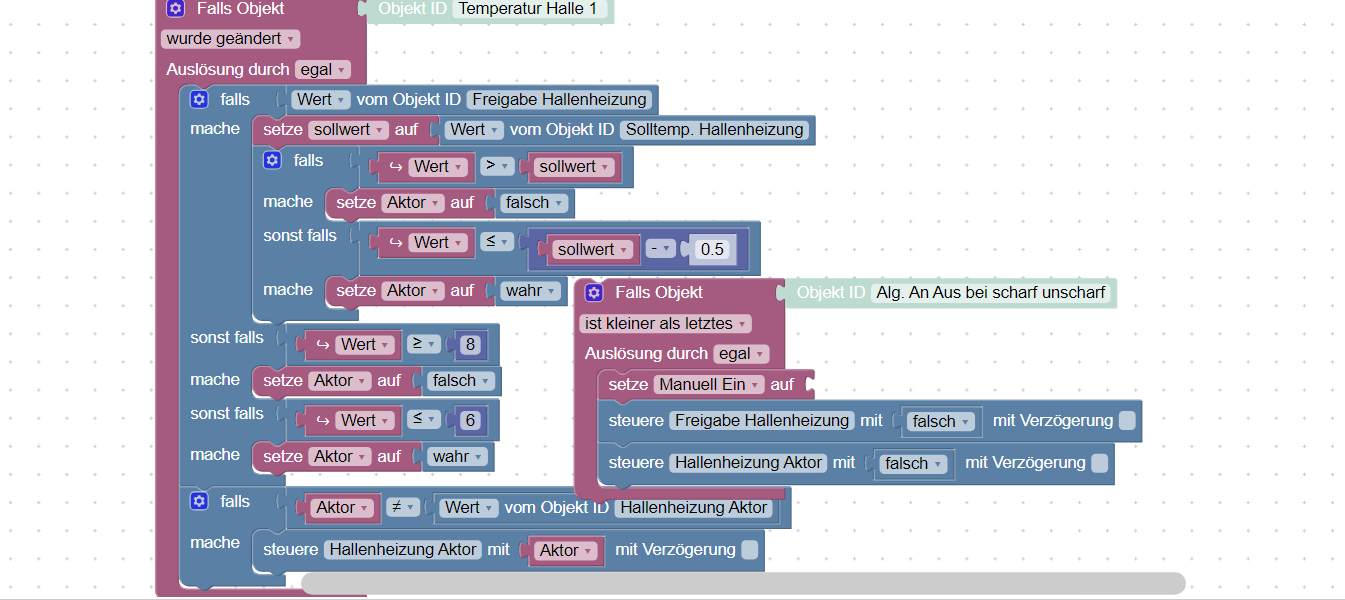

          Folgende Kollision hat sich nun aufgetan:
          Die Hallenheizung schaltet sich wen man regulär heizen möchte nun direkt wieder ab da die Temperatur im Frostschutz erreicht ist.
          eventuell eine Idee wie ich das umgehen kann ohne das Skript für den Frostschutzt Manuel abschalten zu müssen ?
          Grüße !
          • B Balu 0
            Frohes neues !
            Grüße !

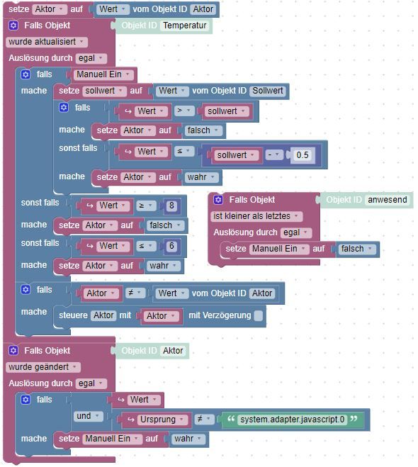

            @balu-0 sagte: Idee wie ich das umgehen kann
            B 1 Antwort Letzte Antwort

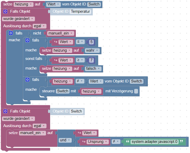

              B Offline
              B Offline
              Balu 0
              schrieb am zuletzt editiert von Balu 0

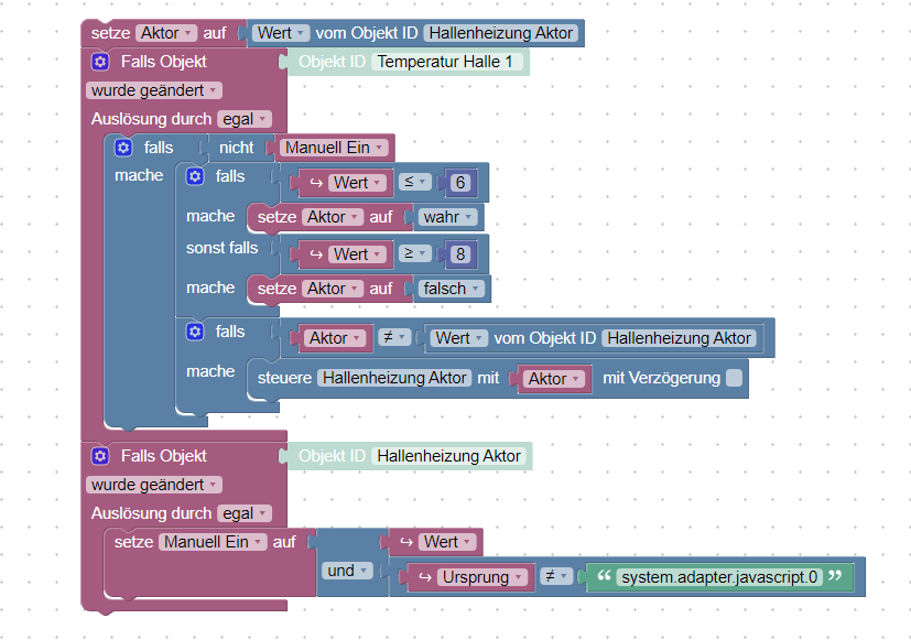

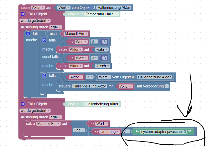

              Hier soll der Schalter rein den ich für vis angelegt habe Richtig ?
              • B Balu 0

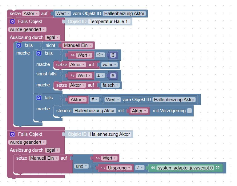

                @balu-0 sagte: Hier soll der Schalter rein den ich für vis angelegt habe Richtig ?
                Nein, da muss der Text "system.adapter.javascript.0" rein. Und Ursprung muss aus den Trigger-Blöcken stammen (wie Wert).
                  B Offline
                  B Offline
                  Balu 0
                  OK habe ich genau so umgesetzt :-)
                  Jetzt hätte ich noch eine Frage da ich dieses Skript nun gar nicht mehr durchschaue.
                  Das Skript reagiert / berücksichtigt nun eine manuelle Eingabe richtig ?
                  Wirkt sich das nun auf meinen nächsten geplanten Schritt aus ?

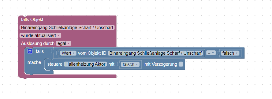

                  Ich habe sozusagen einen Anwesenheits Datenpunkt der über die Schließanlage geschalten wird.
                  Verlasse ich nun das Gebäude schalte ich mit diesem datenpunkt alles aus.
                  Also auch geplant die Heizung.
                  Kann ich das so umsetzen ?

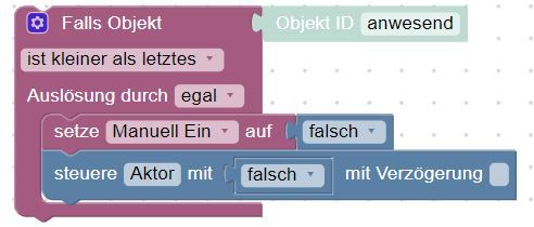

                    @balu-0 sagte: Verlasse ich nun das Gebäude schalte ich mit diesem datenpunkt alles aus.
                    Ja, mit Ausschalten der Heizung wird der Frostschutz aktiv.
                    @balu-0 sagte in Hallenheizung Gas Heizluftgebläse Frostschutz:
                    Das Skript setzt Manuell_Ein dann auf wahr, wenn die Heizung eingeschaltet wird und die Quelle des Einschaltens kein Skript ist.

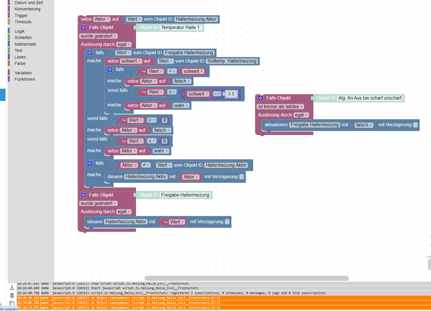

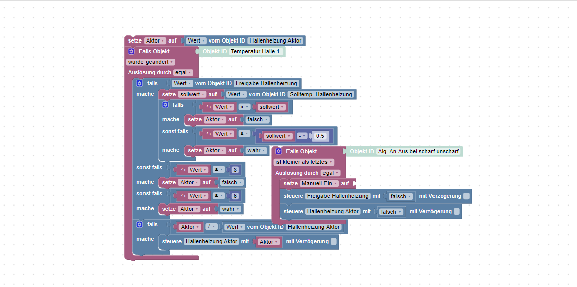

                        Hallo Paul

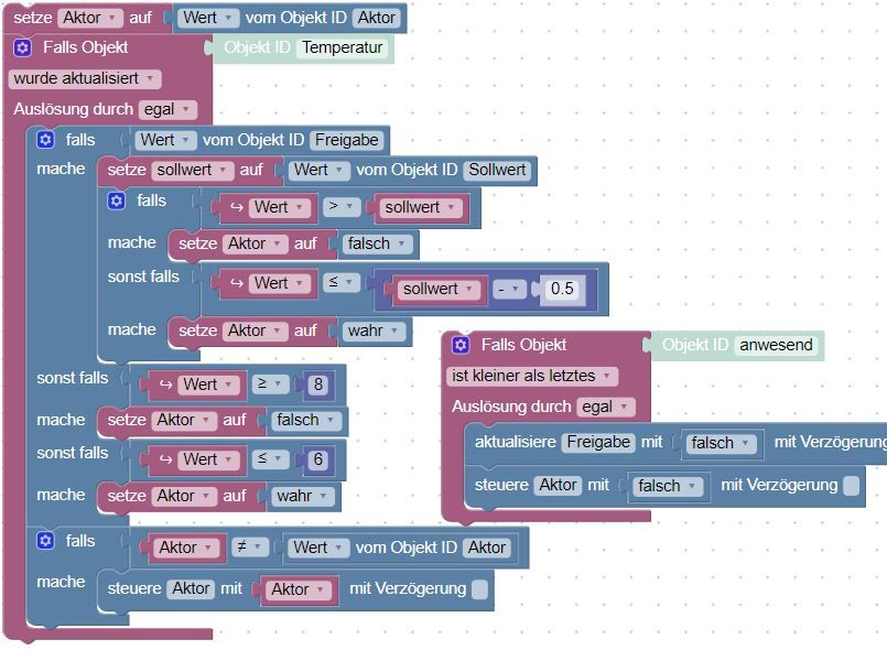

                        Ich würde gerne eine Maximaltemperatur festsetzen,
                        wo die Heizung dann abschaltet,
                        bzw bei fall unter einem wert von ca 0,5 grad unter diesem wert wieder einschaltet.
                        Also eine art 2 punkt Schaltung die mit dem Frostschutz hier kompatibel ist.
                        Könntest du mir hier mal wieder beim Skript helfen ?
                        Grüße
                        Balu

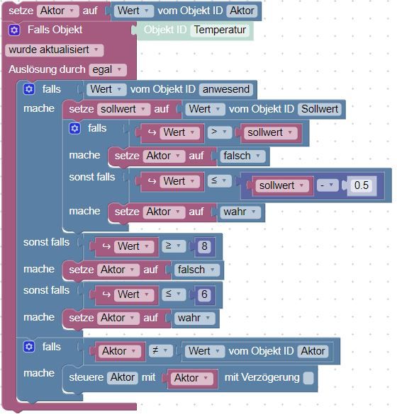

                          @balu-0 sagte: 2 punkt Schaltung die mit dem Frostschutz hier kompatibel ist.
                          Wie soll zwischen Frostschutz und "normaler" 2-Punkt-Regelung unterschieden werden?
                            B Offline
                            B Offline
                            Balu 0
                            Hallo Paul,
                            Ich würde sagen auch durch den anwesenheitsstatus True / false.
                            False = abwesend ist der Frostschutz aktiv.
                            True = anwesend die 2 Punkt Steuerung.
                            • B Balu 0
                              Hallo Paul,
                              @balu-0 sagte: anwesenheitsstatus True / false.
                              • B Offline
                                B Offline
                                Balu 0
                                Viel zu wild mal wieder :-)
                                ist das zusätzlich zum berreits vorhandenen Frostschutz Skipt ?
                                oder beinhaltet das alles ?
                                B paul53P 2 Antworten Letzte Antwort

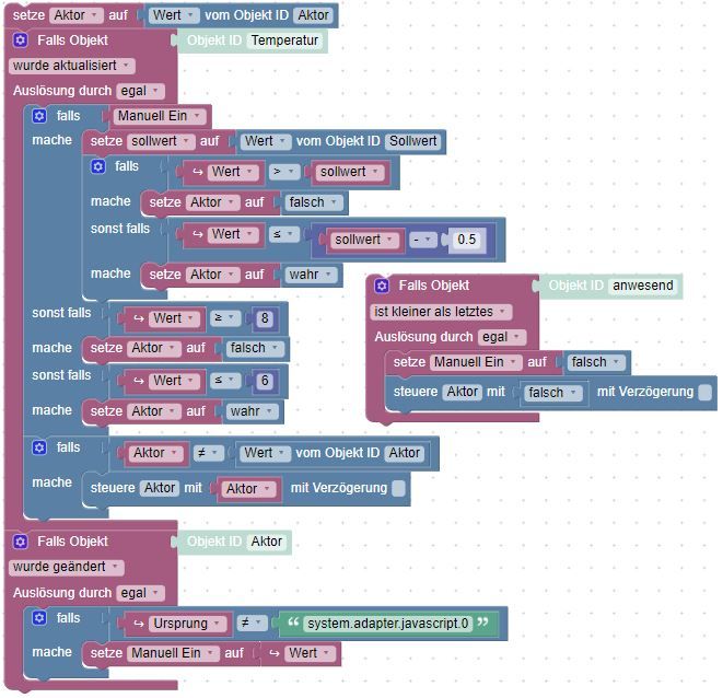

                                    @balu-0 sagte: oder beinhaltet das alles ?
                                    Ja.
                                    Macht manuelles Einschalten dann noch Sinn?
                                    EDIT: Damit die Heizung sofort auf Anwesenheit reagiert:

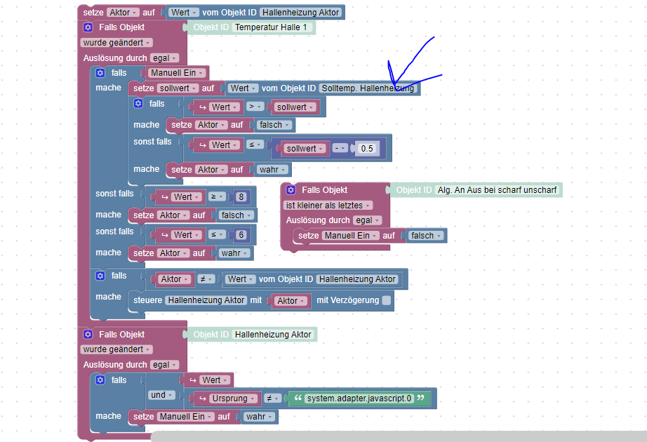

                                      Ja.
                                      B Offline
                                      B Offline
                                      Balu 0
                                      Danke das du frägst !
                                      Ja die Heizung soll nur manuell gestartet werden,
                                      sie wird nicht benötigt wenn nur die Büro halle genutzt wird,
                                      und somit die Anwesenheit auch auf true steht.
                                        Ja.

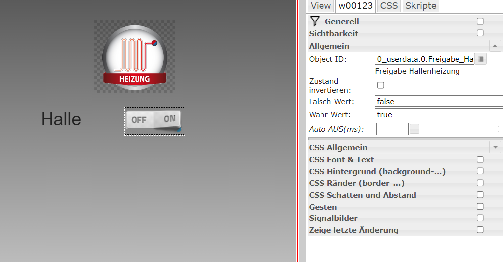

                                        Balu 0

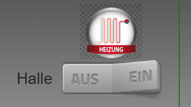

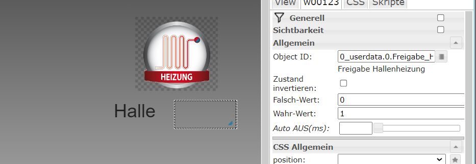

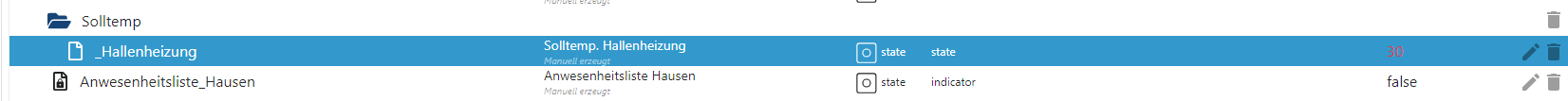

                                        Dieser selbst erstellte datenpunkt taucht nicht mehr auf ist das richtig ?
                                        Das wurde zur steuerung durch vis erstellt soweit ich mich erinnern kann.

                                          @balu-0 sagte: die Heizung soll nur manuell gestartet werden,
                                          Mit dem 2-Punkt-Regler kann die Variable Manuell Ein dann nur bei Verlassen der Halle zurück gesetzt werden.
                                          Das ist kein Datenpunkt, sondern es wird geprüft, dass die Quelle des Einschaltens kein Skript ist.
