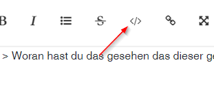

                                  Woran hast du das gesehen das dieser gestartet werden muss? und was sind CodeTags? Habe aus Putty das so raus kopiert, würde gerne fürs nächste mal wissen wie ich das richtig mache mit CodeTags
                                  crunchipC HomoranH 2 Antworten Letzte Antwort
                                  • ralleR ralle
                                    vielen Dank für deine Mühe, es hat geklappt.... tausend dank!
                                    crunchipC Abwesend
                                    crunchipC Abwesend
                                    crunchip
                                    @ralle sagte in IO Broker lässt sich nicht mehr aufrufen:
                                    admin : raspberrypi - disabled
                                    was sind CodeTags
                                    siehe editor
                                    https://forum.iobroker.net/help-german
                                    • ralleR ralle
                                      HomoranH Offline
                                      HomoranH Offline
                                      wenn du es in die code-tags gepackt hättest, hättest du es auch gesehen
                                      hab das mal für dich gemacht.
                                      Tipp: sieh dir mal die erste und die letzte Zeile an.
