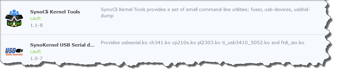

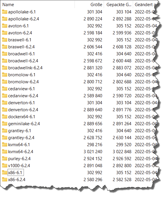

        @codierknecht sagte in Synology und Sonoff ZigBee Stick:
        Heißt für mich aber: Möglicherweise war das in DSM 6 ja alles noch drin?
        Ja richtig , eigentlich reichten die Treiber die du oben schon hast + von Jadahl
        • GlasfaserG Glasfaser

                    #22
                    @glasfaser
                    Das klingt vielversprechend.
                    Der Stick ist bezeichnet mit "CC2652P + CP2102(N) Zigbee USB-Stick"
                    Vielleicht ist cp210x.ko ja noch anderswo zu finden.

                                Die passende Version des Treibers für die jeweilige Architektur zu finden dürfte ein pita werden:-(
                                Dafür ist mir die Zeit dann doch zu schade.
                                Den Sonoff hake ich dann unter "Lehrgeld" ab. Vielleicht kann den ja jemand brauchen.
                                bg@DiskStation:/volume3/Share/Bernd$ sudo cp cp210x.ko /lib/modules
                                bg@DiskStation:/volume3/Share/Bernd$ sudo insmod /lib/modules/cp210x.ko
                                insmod: ERROR: could not insert module /lib/modules/cp210x.ko: Unknown symbol in module

                                  #29
                                  Das deutet darauf hin, dass dieses Kernelmodul nicht gegen den verwendeten Kernel gebaut wurde.

                                      @thomas-braun sagte in Synology und Sonoff ZigBee Stick:
                                      Würde ich auch sagen. Da aber das passende zu finden ... könnte dauern.
                                      Der Celeron G1610 ist ein "Ivy Bridge" ... ist im Package gar nicht zu finden.
