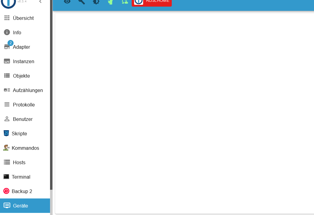

      @myzerat sagte in Devices Adapter fehlerhaft!:
      und auf einmal geht nichts mehr,
      gehe mal auf Admin 6.3.5

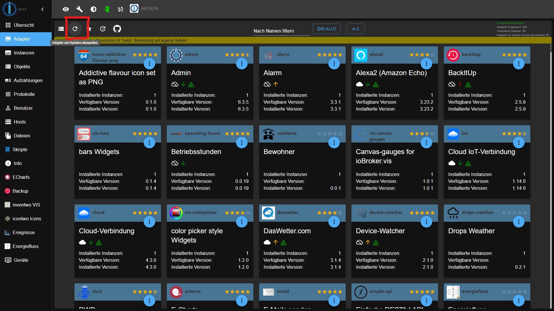

                    @thomas-braun
                    und wie kann ich das anzeigen lassen, er zeigt mir nur die version 6.3.4
                      @thomas-braun

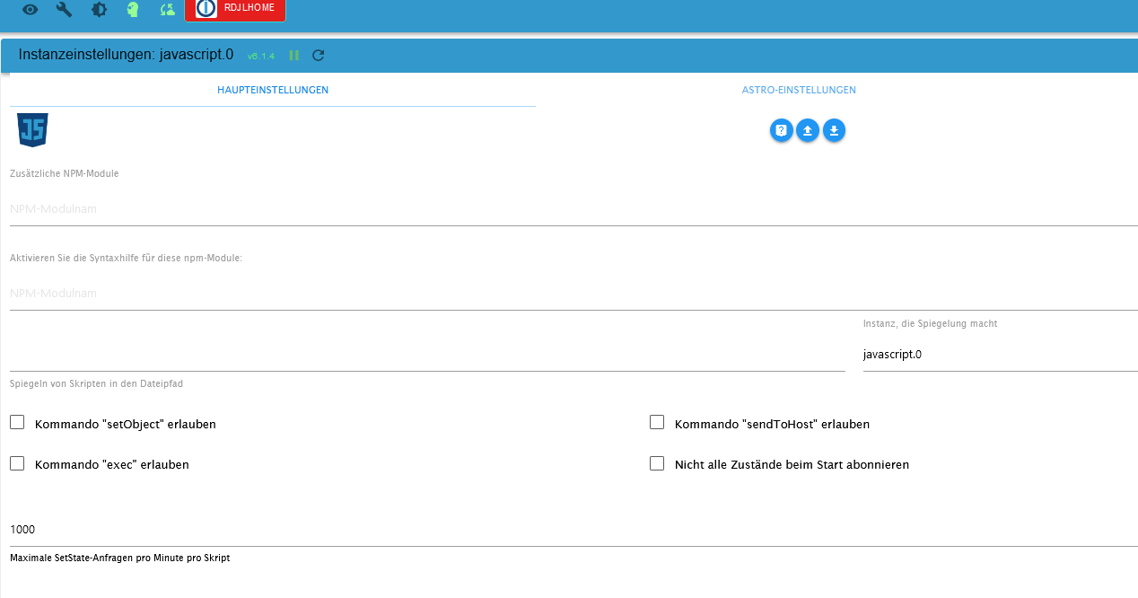

                      @sigi234
                      kannst du mir sagen wie ich das überprüfe? was meinen die mit spiegelpfad?
                      lg Rudi
                      Node 22.23.0
                      Nodejs 22.23.0
                      npm 10.9.8
                      js-controller 7.2.2
                      CodierknechtC Thomas BraunT 2 Antworten Letzte Antwort
                      • MyzerATM MyzerAT
                        @sigi234
                        CodierknechtC Online
                        Codierknecht
                        Wird im Javascript-Adapter eingestellt:
                        HmIP|ZigBee|Tasmota|Unifi
                        Zabbix Certified Specialist
                        • MyzerATM MyzerAT
                          @sigi234
                          Damit ist gemeint, ob die Skripte in ein Verzeichnis ausgelagert/gespiegelt werden und ob dieser Pfad gültig ist.
                          Kannste in den Einstellungen zum javascript-Adapter sehen.
                          Ich spiegel z. B. nach /home/iobroker/iob-skripte
                          MyzerATM 1 Antwort Letzte Antwort

                            MyzerATM Offline
                            MyzerATM Offline
                            MyzerAT
                            @thomas-braun
                            schaut bei mir so aus
                            da hab ich nie was gemacht, sollte daher passen ?
                            lg Rudi
                            Node 22.23.0
                            Nodejs 22.23.0
                            npm 10.9.8
                            js-controller 7.2.2
                            Thomas BraunT GlasfaserG 2 Antworten Letzte Antwort
                            • MyzerATM MyzerAT
                              @thomas-braun
                              Das würde ich allerdings empfehlen, da was zu machen.

                                  GlasfaserG Offline
                                  GlasfaserG Offline
                                  Glasfaser
                                  @myzerat
                                  nur so nebenbei , ich sehe in deinem Screenshot ...
                                  das kann auch eventuell den Fehler hervorrufen , schalte den mal aus !?
                                  und lande wieder auf dieser Seite ,

                                      MyzerATM Offline
                                      MyzerATM Offline
                                      MyzerAT
                                      @glasfaser
                                      hab ich jetzt abgechaktet, der device adapter geht noch immer nicht. und ich habe alle adapter geupdatet , war ja nur der admin adapter und der javascript adapter. und npm und note etc habe ich ja aktuell, laut meiner sig!

                                          Devices Adapter, funktioniert nicht mehr!
                                          Ich habe schon einige Alias im Device Adapter angelegt und auch schon einige Scripte überarbeitet:
                                          und auf einmal geht nichts mehr, wenn ich nun ein neuen Alias anlege und Zuständ anlegen will, kann ich hin und wieder mal einen Datenpunkt auswählen und speichern:
                                          und lande wieder auf dieser Seite , aber der Zustand ist nicht angelegt worden, oder ich lande auf einer leeren weissen Seite:
                                          Ich muss dann immer auf eine andere Rubrik gehen, zb: Backup um wieder die Seite der Geräte aufrufen zu können.
                                          habe schon den Adapter neu Installiert , löschen trau ich mich den Adapter nicht, den dann ist ja alles weg?
                                          auch debug logs habe ich bereits eingestellt bei der Instanz, es liefert keine einzige Zeile in den Logs !

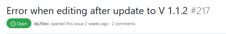

                                          Das Problem mit dem Device-Adapter V 1.1.2, ist auf jeden Fall bei mir, weiterhin vorhanden, auch nach dem Update auf den Admin-Adapter 6.3.5.
                                          Ich hatte dazu auch schon eine PN auf Github aufgemacht Error when editing after update to V 1.1.2.
