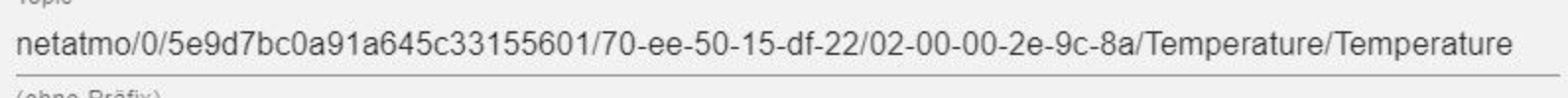

          Ich habe im mqtt-client folgende Einstellungen gemacht:
          und bei den Objekten dies:
          in der Console des Raspi2 kommt dann das
          in den Objekten des mqtt-Servers wird das Topic, aber keine Daten angezeigt

                      Zumindest sollte es so gehen. Aber der Raspi2 empfängt zwar das Topic Aussentemperatur, aber keine Werte.

                          Dieses Topic publishst du also, okay. Dann muss aber genau dieses Topic auch subscribed werden, oder nicht? Du schreibst aber was von "Aussentemperatur".
                          Ich benutze den MQTT Client Adapter nicht, darum muss ich nachfragen.
                                      Tombir
                                      @marc-berg said in MQTT-Adapter gleichzeitig als Server und Client?:
                                      Leider habe ich keine Werte bekommen. Hier das Ergebnis:
                                      Connected to MQTT Broker: 192.168.178.23
                                      message received:
                                      message topic:  netatmo/0/5e9d7bc0a91a645c33155601/70-ee-50-15-df-22/02-00-00-2e-9c-8a/Temperature/Temperature

                                        @tombir
                                        Irgendwo habe ich da noch einen Denkfehler! Aber wo?

                                          @tombir
                                          Nutze wie vorgeschlagen erstmal den MQTT Explorer und schau, welches Topic denn überhaupt published wird und mit welchem Inhalt. Das ist ziemlich undurchsichtig.
