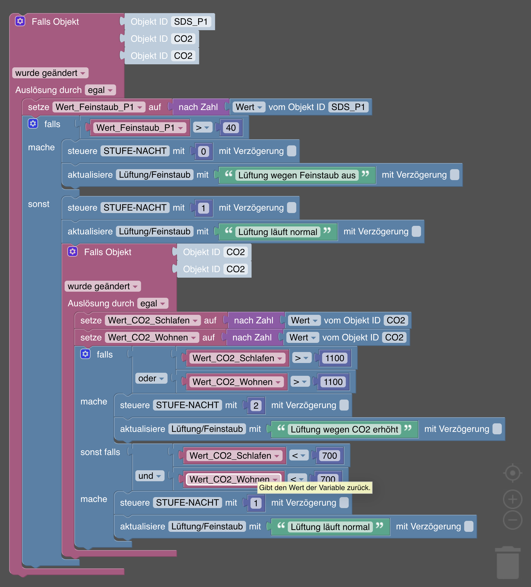

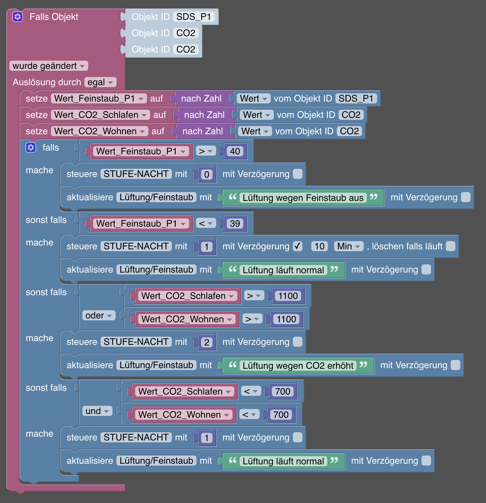

    ich habe das Problem, dass das nachfolgende Blockly nach einer gewissen Zeit nicht mehr ausgeführt wird.
    Die Probleme treten nur auf wenn auch die Bedingung mit dem Feinstaub zu treffen.
    Wenn der Wert über 40 ist wird die Lüftung abgestellt. Es dauert dann etwas bis im Messbereich die Werte wieder fallen (weil ja nicht mehr angesaugt wird) und die Lüftung geht wieder an. Die Werte steigen wieder im Ansaugbereich an und die Lüftung geht wieder aus. Das geht dann so lange bis die Aussenluft ok ist.
    Wenn die Luft aber durch Holzheizer dauerhaft lange hoch belastet ist, hört das Blockly irgendwann auf und die Lüftung steht dauerhaft auf aus auch wenn es draussen nach der Feinstaubbelastung lange Zeit wieder gut ist und auch die Messwerte weit unter 40er Marke liegen.
    Ein Neustart des Skriptes ändert auch nichts an der Situation.
    Ich habe dafür keine Erklärung.
    Fällt euch etwas dazu ein?

      @th-g sagte in Blockly wird nach gewisser Zeit nicht mehr ausgeführt:
      wo wird denn die Lüftung wieder angestellt?
      nur wenn CO2 zu hoch

        @th-g sagte: Fällt euch etwas dazu ein?
        Fällt der Feinstaubwert unter 40 und liegen die CO2-Werte zwischen 700 und 1100, bleibt die Lüftung aus.
        TH GT 1 Antwort Letzte Antwort
          TH GT Offline
          TH GT Offline
          TH G
          schrieb am zuletzt editiert von TH G
          @homoran sagte in Blockly wird nach gewisser Zeit nicht mehr ausgeführt:
          In den sonst falls Bedingungen

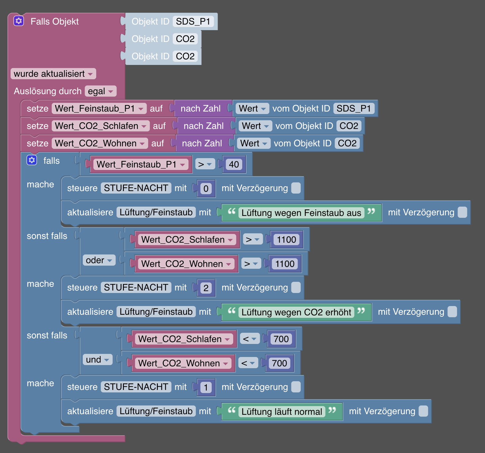

          @paul53 sagte in Blockly wird nach gewisser Zeit nicht mehr ausgeführt:
          Das ist es. Das habe ich nicht gesehen, Danke fürs Augen öffnen.
          Habe es nun geändert und sollte so nun richtig sein:
          HomoranH paul53P 3 Antworten Letzte Antwort
            eben nicht, sondern

              @th-g sagte: sollte so nun richtig sein:
              So geht er nicht mehr in Stufe 2 (außer bei Feinstaubwerten zwischen 39 und 40).

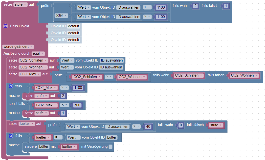

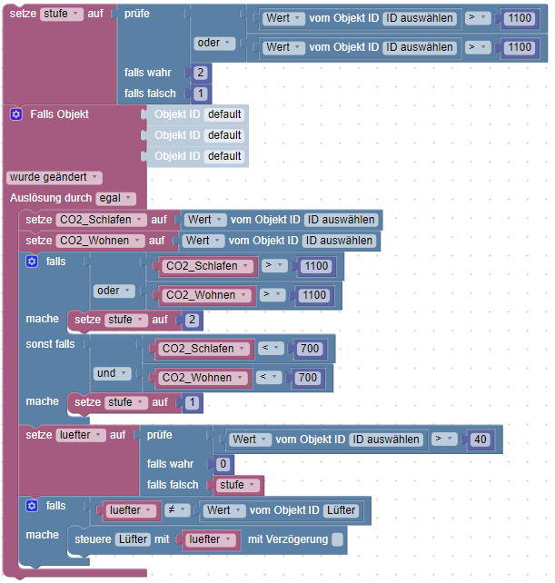

                @th-g
                Vorschlag:
                Version mit Maximum von CO2:
                  @th-g
                  Vorschlag:

                  Oh ok das muss ich mir mal in Ruhe ansehen, danke
                  Ich dachte die einzelnen Bedingungen werden von oben nach unten abgearbeitet. Ist dem nicht so?
                  • TH GT TH G
                    doch!
                    aber bei falls-sonstfalls ist Schluss damit sobald eine zutrifft.

                      Danke für die Vorschläge. Bedeutet das aber auch das ich beides nicht haben kann, also CO2 und Feinstaub?
                      Ich bin etwas verwundert das es nicht geht, denn das Blockly habe ich hier mit Hilfe des Forums entwickelt.
                      • TH GT TH G
                        natürlich geht das mit den richtigen und/oder Verknüpfungen beider Parameter.
                        • TH GT TH G
                          @th-g sagte: Bedeutet das aber auch das ich beides nicht haben kann, also CO2 und Feinstaub?
                          Doch, Feinstaub wird auch ausgewertet und hat Priorität: Block "prüfe Wert vom Objekt SDS_P1 > 40".

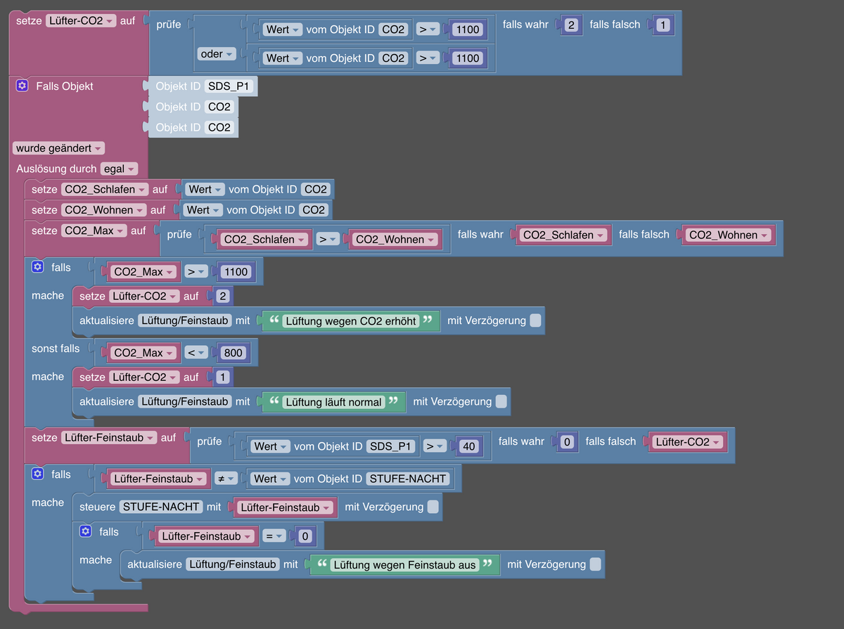

                            Wie denkst du über meine angepasste Version?
                            • TH GT TH G
                              @th-g sagte: Wie denkst du über meine angepasste Version?
                              Trigger innerhalb eines Triggers geht gar nicht!!

                                Funktioniert es, denn bisher tut es das aber ich konnte noch nicht alle Situation testen

                                  @th-g sagte: denn bisher tut es
                                  Aber nicht mehr lange.
                                    Tut es nicht in allen Situationen. Insbesondere bleiben die Trigger die setzt wenn der Feinstaub > 40 ist auch erhalten wenn er es nicht ist.
                                    Im Übrigen wirst du doppelte und dreifache Trigger bekommen wenn der Feinstaub mal über und mal unter 40 ist.

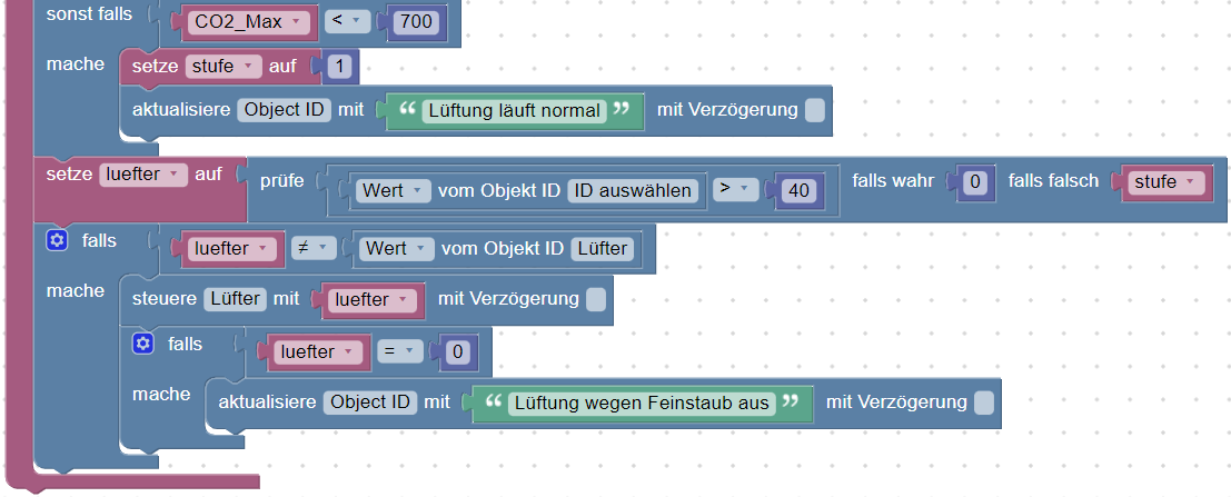

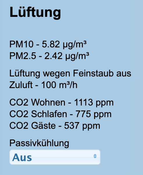

                                        Habe das Skript nachgebaut aber es funktioniert nicht und ich vermute einen Fehler den ich eingebaut habe, den ich derzeit nicht sehe.
                                        Eigentlich müsste nach den Werten die Lüftung erhöht mit 150 m³/h (Stufe 2) laufen und der Text dann auch anders sein aber ich bekommen den Text "Lüftung wegen Feinstaub aus" nicht hinter den Wert 40
                                        • TH GT TH G
                                          Frohe Weihnachten

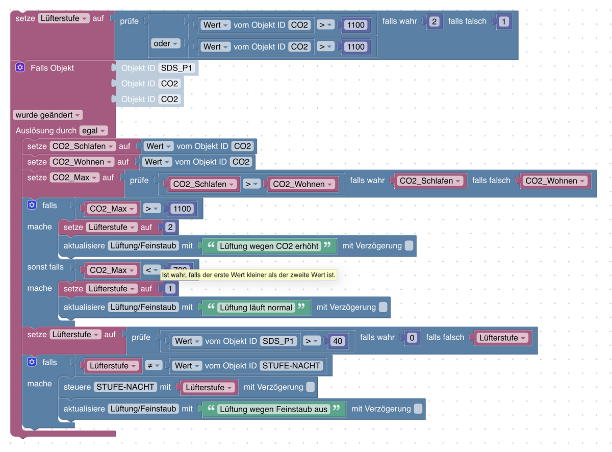

                                          @th-g
                                          Die Variable, die den Lüfter steuert, muss eine andere sein, als die CO2-Stufe!
                                          Der Wert in der Variablen stufe muss erhalten bleiben, wenn der Lüfter bei hohen Feinstaubwerten abschaltet.
