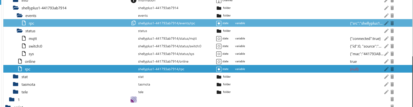

    Bei den MqTT Topics wird zwar angezeigt, dass ich den Shelly ein / ausschalte, aber der Shelly Adapter wird nicht grün und es entsteht auch kein Datenpunkt, welchen man einfach von true auf false und umgekehrt schalten kann. Die Datenpunkte rpc unter events und switch:0 ändert sich, aber eben mit einer ganzen Liste an parameter und wenn ich in einem der beiden das true gegen false ersetzt bzw. umgekehrt schaltet der Shelly aber nicht.
    Hier erstmal ein Screenshot der Datenpunkte, von denen ich rede:
    Und um den Shelly auch zu steuern, wäre ja am besten ein Datenpunkt notwendig, welcher von true auf false direkt geht. Zumindest war das bei den "alten" Shellygeräten im Shelly Adapter bislang so.
