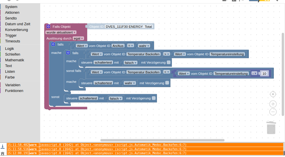

    Hier die ersten schritte für eine backofensteuerung.
    leider bekomme ich warnmeldungen.
    wo liegt der fehler?

      @medoc sagte: warnmeldungen.
      Im Tab "Protokolle" erhält man weitere Informationen zur Warnung.

        danke, fehler gefunden.
        der datenpunkt schaltertest war eine zeichenkette, muß aber ein logikwert sein.
