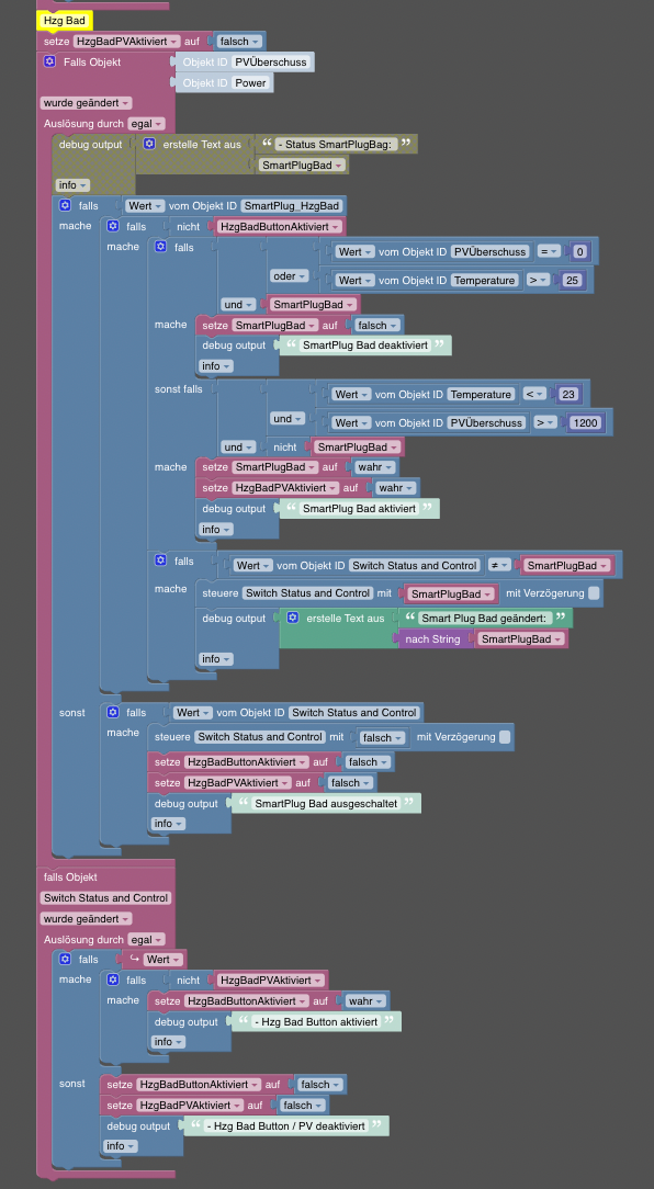

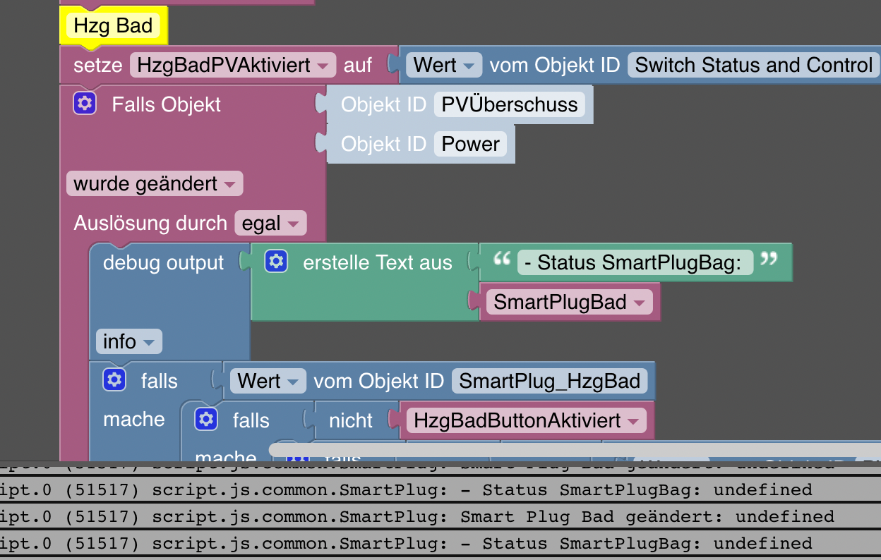

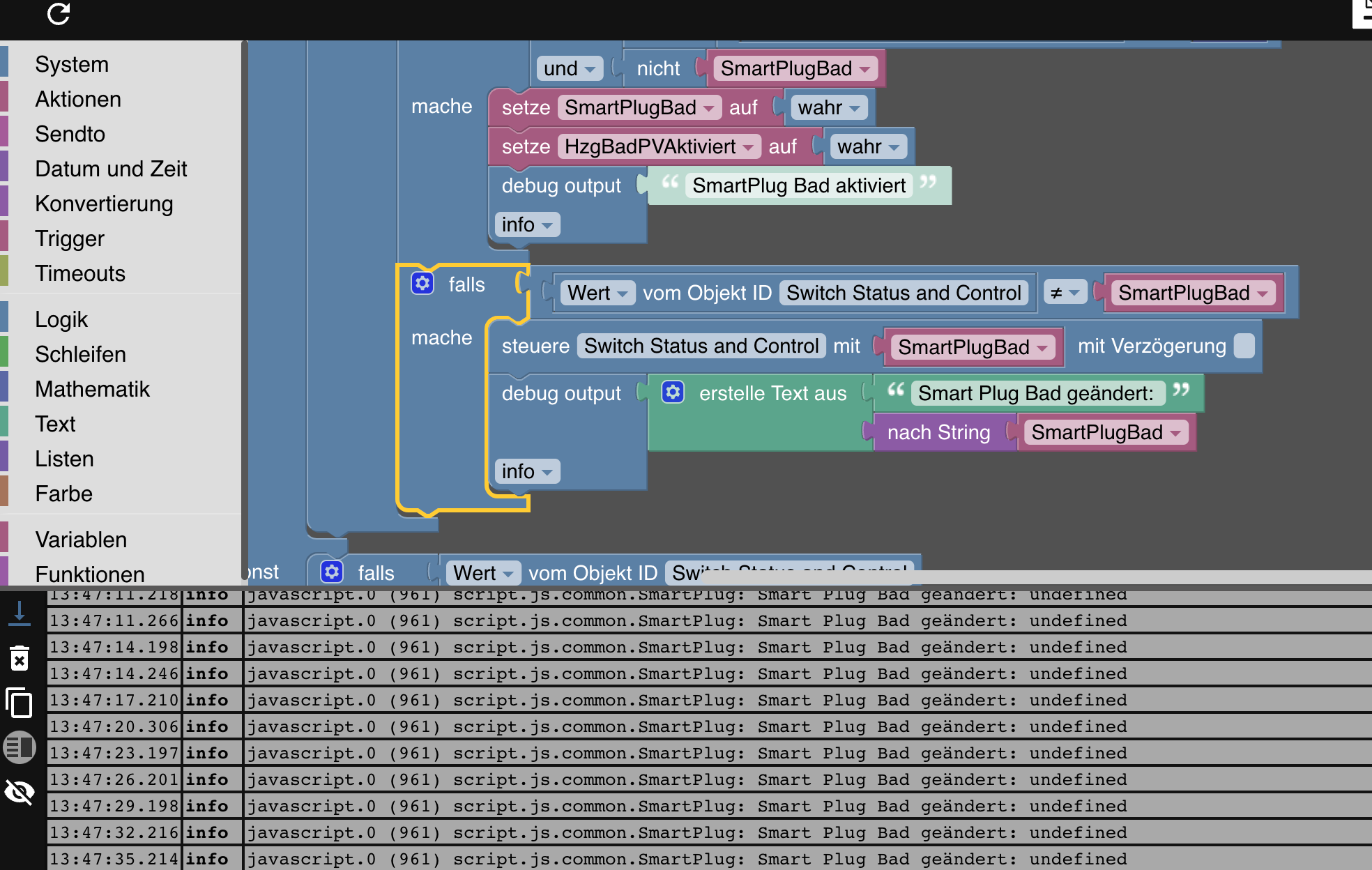

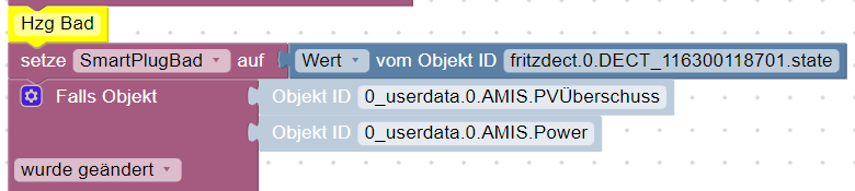

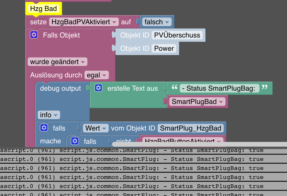

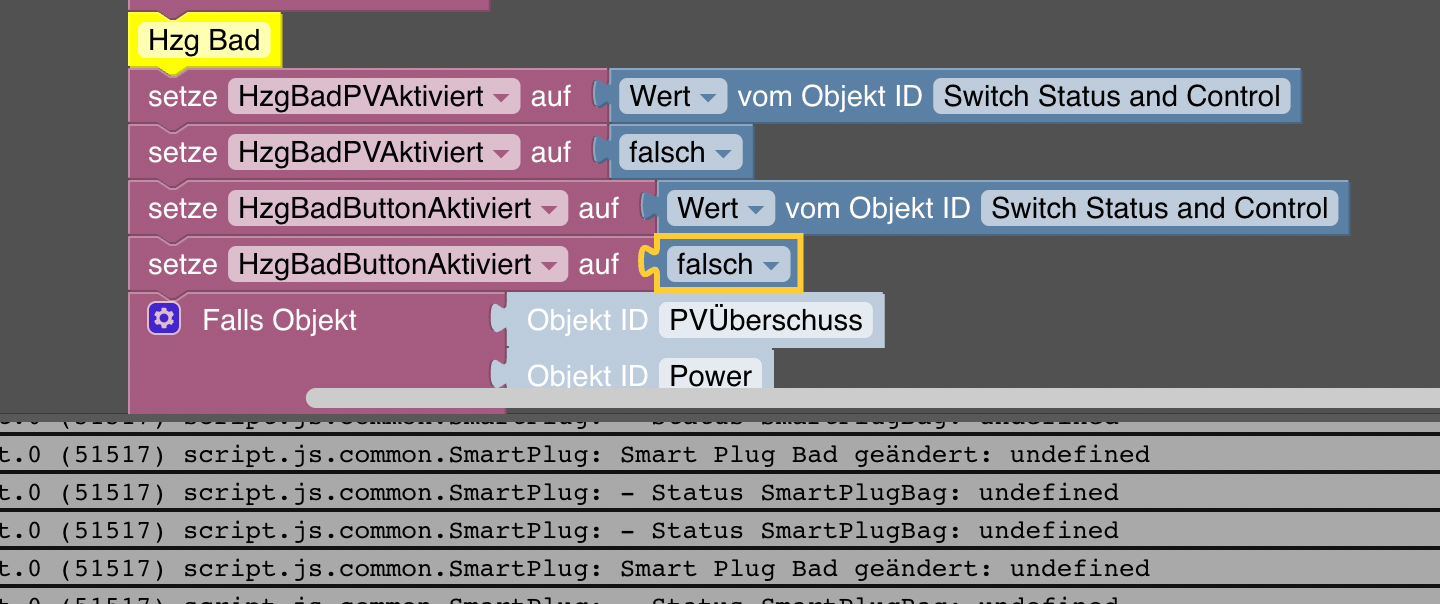

      Humidor @paul53 last edited by
      @paul53 wie im Bild oben zu sehen, mache ich die Initialisierung per wahr/falsch (Bool)
      nach einer Zeit hat es dann auch funktioniert, das ist ein zeitliches Fehlverhalten
      für mich ist es damit erledigt, mehr kann ich da dann eh nicht beitragen.
      es gibt gerade ein neues Update von Admin und Skript, ich bin aber nicht der, der sofort auf die letzte Version updated, gebranntes Kind halt.
      • paul53
        paul53 @Humidor last edited by
        @humidor sagte: wie im Bild oben zu sehen, mache ich die Initialisierung per wahr/falsch (Bool)
        Das ist einen andere Variable.
        Humidor 1 Reply Last reply Reply Quote 0
        • Humidor

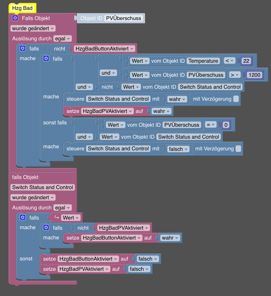

          @paul53 hmm, eine Deklaration mit bool ist doch eindeutig, da gibts doch keine Diskussion und ist bei allen Programmiersprachen die ich kenne. ?
          DJMarc75 1 Reply Last reply Reply Quote 0
          • DJMarc75
            DJMarc75 @Humidor last edited by
            @humidor dann zeig Dein komplettes Blockly und lass den Debug unten weg... brauchen wir hier grad nicht um Dir zu helfen... nur das Blockly
            • Humidor
              Humidor @DJMarc75 last edited by Humidor

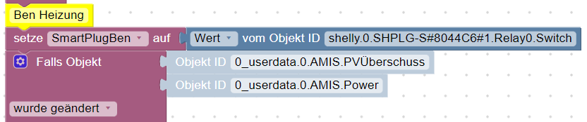

              @djmarc75 da sind oben noch 2 Plugs, die sind aktuell man vernachlässigbar
              <variables>
              <variable id="I87g3)Bgf+VQPGrP)(w">HzgBenButtonAktiviert</variable> <variable id="jIGE4073UZ^0VwC#aJuo">HzgBenPVAktiviert</variable> <variable id="G/{R4tGviqeZfGp{,EE">HzgBadPVAktiviert</variable>
              <variable id="I=r#[:pdyT+h|wsXE$|@">SmartPlugBen</variable>
              <variable id=")9+q}i8,EkRfK%y8?m$p">SmartPlugBad</variable>
              <variable id="KD:P[N/4z@jQ6}[4|~Y">HzgBadButtonAktiviert</variable>
              </variables>
              aktuell sehe ich kein Fehlverhalten, es hat nur lange gedauert bis es gelaufen ist, dabei Fehlersuche ohne Erfolg (daher die Debugs)
              gibt es eine Möglickeit die Variablen (Wert) im Objektbaum zu sehen?
              DJMarc75 paul53 2 Replies Last reply Reply Quote 0

                @humidor sagte in Smarter - Handtuchtrockner:
                ja klar, indem Du die Variablen an das Debug hängst...
                Humidor 1 Reply Last reply Reply Quote 1
                • Humidor
                  @djmarc75 auch mit direktem Bezug auf die Variable - undefined
                  hatte heute einen Restart vom Raspi, seither fkt. es wieder nicht.
                  • DJMarc75
                    @humidor Na wenn die Variable, laut Deinem Screenshot, keinen Wert bekommt, dann ist diese halt auch "undefined"
                    • Humidor
                      @djmarc75 true/false wäre ja definiert
                      Humidor paul53 2 Replies Last reply Reply Quote 0
                      • Humidor
                        Humidor @Humidor last edited by Humidor
                        @humidor ach ich Idiot, die Variable die ich debugge, war nicht definiert.... so ein Depp
                        dennoch schalet mir das Spiel gerade nicht...

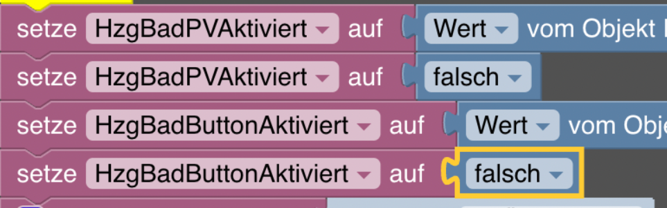

                        • DJMarc75
                          @humidor warum setzt Du die Variablen 2 mal ??
                          macht keinen Sinn !
                          • paul53
                            paul53 @Humidor last edited by paul53
                            @humidor sagte: true/false wäre ja definiert

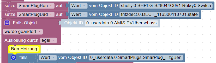

                            Die Variablen SmartPlugBad und SmartPlugBen müssen initialisiert werden! Bei den anderen Variablen ist es nicht nötig.
                            EDIT: Wie hoch ist die Leistungsaufnahme der beiden Heizungen?
                            • paul53
                              @humidor
                              Ich habe mal die Ausschaltbedingung für beide Heizungen auf Überschuss < 100 geändert und den doppelten Trigger entfernt.
                               <variables>
                                 <variable id="KD:P[N/_4z@jQ6}[4|~Y">HzgBadButtonAktiviert</variable>
                                 <variable id="HLabyAd:2nQ}/NML;EAq">Temperatur</variable>
                               </variables>

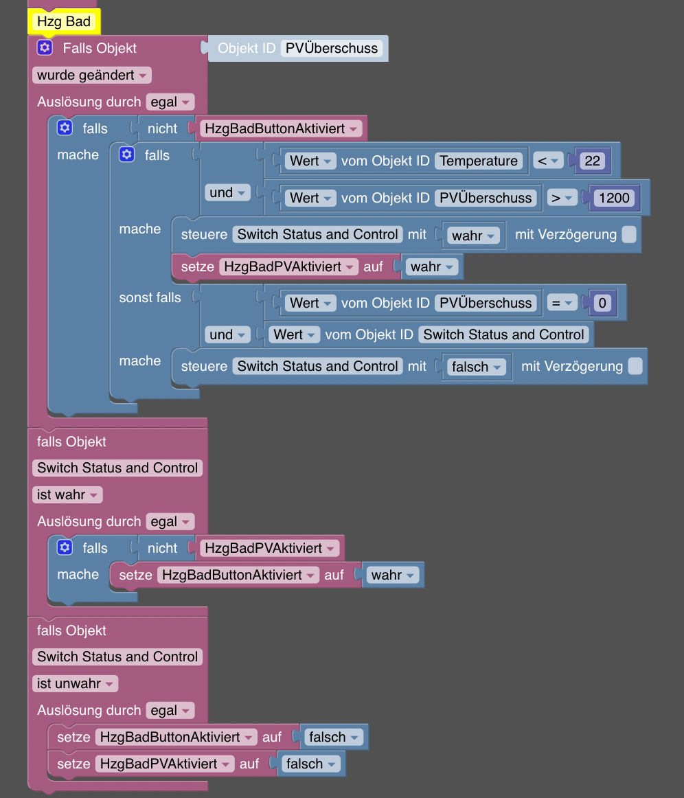

                              Was hat die Weihnachtsbeleuchtung in diesem Skript zu suchen?

                                @paul53 Morgen!
                                Ja ich weiß, dass das wahr/falsch da nicht hingehört, es war ein Test.
                                Nachdem ich mich aber auf die falschen Variablen konzentriert haben, waren die SmartPluxx nicht deklariert und daher auch undefined, also alles richtig
                                ich sagte auch, dass die 2 anderen zu vernachlässigen sind
                                da ich die Heizkörper manuell per Soft-Schalter de-/aktiviere, passen die Werte schon.
                                • Humidor

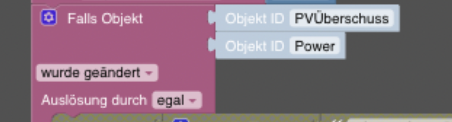

                                  @humidor ich habe das lange beobachtet
                                  der Trigger fkt. nicht .
                                  1. Triggervariable ist 0
                                  2. Triggervariable ist im Minus
                                    damit kommt kein Trigger mehr, der Handtuchtrockner bleibt mir aktiv
                                  umgestellt auf Trigger/Sekunde, funktioniert.
