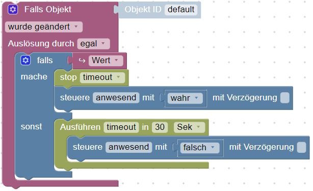

    ich hoffe, dass ich mein Problen einigermaßen treffend in der Überschrift geschildert habe.
    Also, ich möchte einen Zustand am Auto abrufen, wenn unser Auto kommt oder abfährt.
    Als Trigger (ACTUAL) dient ein altes Handy, das permanent im Auto ist. Wenn es im WLAN eingeloggt ist, ist das Auto da (wahr), wenn nicht, ist es unterwegs (falsch).
    Und immer, wenn sich der Zustand ändert, soll die Abfrage durchgeführt werden.
    Nun ist das WLAN draußen nicht sehr zuverlässig. Darum loggt sich das Handy öfters mal für ein zwei Sekunden aus und dann wieder ein, obwohl das Auto nicht bewegt wurde. Dann möchte ich aber keine Aktion durchführen. Erst wenn der geänderte Zustand nach 30 Sekunden immer noch geändert ist, soll die Abfrage durchgeführt werden.
    Ich habe es unter Anderem mit einem Timeout versucht, aber da ist ein Denkfehler drin.
    Habt ihr einen Tipp?
    Schönen Advent DocAdams

        Meinst du ACTUAL ? Das ist das Vorhandensein des Handys, eben wahr doder falsch. Nur wenn dieser Zustand sich geändert hat, und nach 30s immer noch so (geändert) ist, soll was geschehen.
        Nach meiner fehlerhaften Logik fangen die 30s aber immer wieder neu an, auch wenn z.B. das Handy nach 2s wieder da ist.
        Ich müsste die kurze Unterbrechung überbrücken....

            Der Wert ist der getriggerte Zustand von ACTUAL. Also
            wahr --> falsch --> (nach 30s immer noch) falsch ist Auto wirklich weg bzw.
            falsch --> wahr --> (nach 30s immer noch) wahr ist Auto wirklich gekommen
            Wenn aber
            wahr --> fasch --> (nach 2s) wahr , dann soll nichts passieren

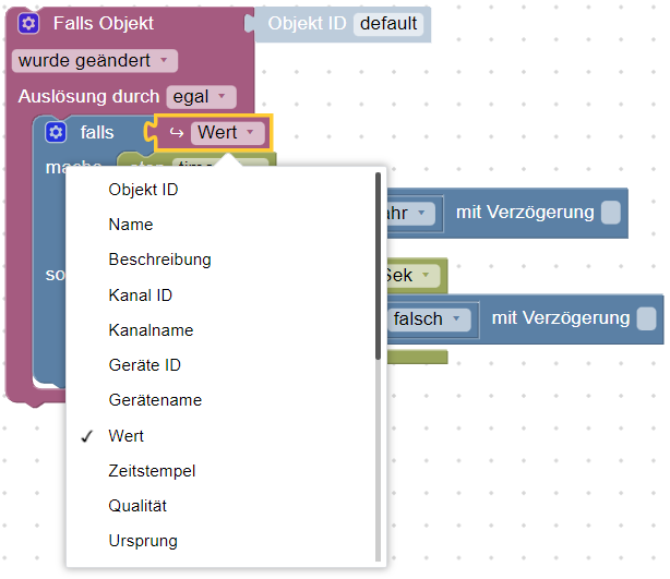

              @docadams sagte in Aktion, aber erst nach dauerhafter Zustandsänderung:
              aber nur, wenn du denn Baustein
              @homoran sagte in Aktion, aber erst nach dauerhafter Zustandsänderung:
              Wert aus den Triggerbausteinen
              nimmst und nicht
              eine selbst erstellte Variable

                @docadams sagte: loggt sich das Handy öfters mal für ein zwei Sekunden aus und dann wieder ein
                Vorschlag:
                Wert aus den Trigger-Blöcken sieht anders aus als eine selbst erstellte Variable Wert, es sein denn, man verwendet eine Uraltversion der Javascript-Adapters.
                docadamsD 1 Antwort Letzte Antwort

                  Achso,
                  der "Wert" ist aus dem Trigger-Menue.
                  OK, die Variable Anwesenheit soll weg.
                  Bei Paul ist vor Wert noch ein Pfeil nach rechts. Wie komme ich da ran?
                  Mein Problem ist, dass ich nicht nur beim Abfahren was machen will. Dann wäre eine nochmalige Abfrage von ACTUAL nach 30s ausreichend.
                  Ich will auch das machen, wenn er kommt.
                    Deswegen meine Frage!
                    Da sich der Wert aus dem Triggerbaustein nicht von einer selbst erstellten Variable unterschied, wurde er in neueren Javascript Versionen optisch verändert

                      @docadams sagte: Wie komme ich da ran?
                      Unter Blöcken "Trigger" der dritte Block von oben.

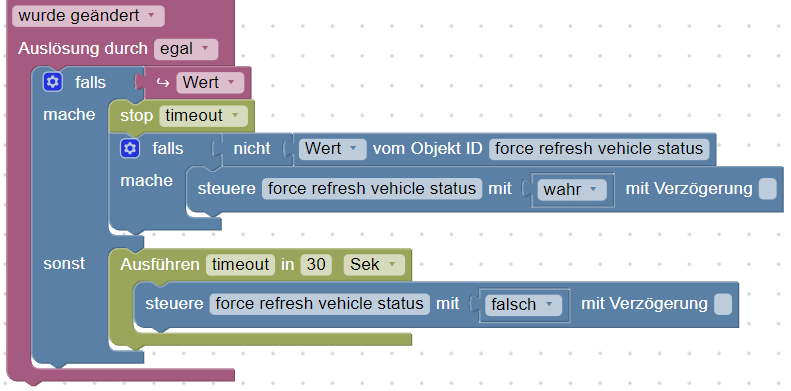

                          @docadams sagte: Ich müsste dann in einem weiteren Trigger den neu anzulegenden Datenpunkt anwesend auswerten, um die Autoabfrage zu starten. Richtig?
                          Nein, triggere auf "ACTUAL" und ersetze "anwesend" durch "force refresh vehicle status". Woher kommt der Name?
                          docadamsD 2 Antworten Letzte Antwort

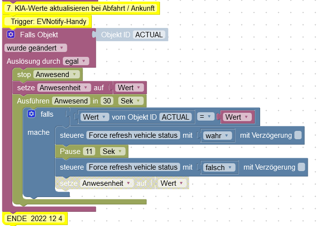

                            Vom Bluelink-Adapter und erzeugt eine Datenabfrage vom KIA.
                            In der VIS werden mir dann die Restkilometer, SoC, usw. angezeigt.
                            Wenn aber in der Nacht wegen ständiger Unterbrechnungen des WLAN x Abfragen erfolgen, wird das Auto ständig geweckt und am Morgen ist die 12V Batterie leer. Das ist der Hintergrund.
                              Dann würde er doch die Abfrage starten, wenn das Handy nach 2s wieder kommt.
                              Ich versuche es mal mit dem 2. Trigger.

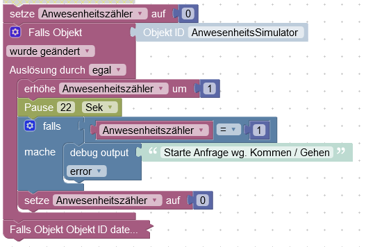

                                    Hab jetzt eine Idee. Vielleicht nicht elegant, scheint aber zu funktionieren.
                                    Der Anwesenheits-Simulator ist nur ein Schalter, wird später durch ACTUAL ersetzt.
                                    Die Debug-Ausgabe ersetzt die spätere Anfrage im KIA_Adapter.
                                    Der Rest sollte sich erklären.
