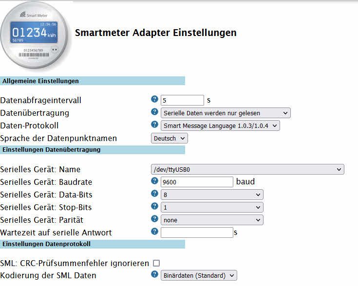

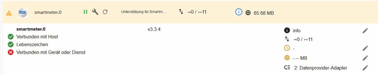

    ich habe heute den IR Kopf https://www.amazon.de/gp/product/B01B8N0ASY/ref=ppx_yo_dt_b_asin_title_o01_s00?ie=UTF8&psc=1 bekommen "Weidmann Elektronik Stromzähler, Smart Meter IR (Infrarot) Schreib/Lesekopf USB (Optokopf)"
    An dem Pi4 angeschlossen und sowohl mit screen wie auch minicom sehe ich "etwas". Also mit minicom kommt zumindest immer wieder die Sequenz 1b 1b 1b 1b
    ioBroker bekommt die Verbindung aber irgendwie nicht hin.
    Das sind meine Einstellungen
    So sieht dann die Instanz und im Logs taucht immer wieder so etwas
    Habe ich etwas übersehen bei der Konfiguration oder woran kann es liegen und wie kriege ich es korrigiert?
    Mein Zähler ist ein ED300L
    Und ganz vergessen - mein ioBroker läuft zumindest im Moment im Docker auf dem PI4. Man muss dafür nicht irgendetwas weiterreichen vom Host zum Container oder?

      @obitobi sagte in Smartmeter bekommt keine Verbindung:
      hast du diese Verbindung sauber beendet, dass die Schnittstelle wieder frei ist?
                                Ich habe zwar ein Device /dev/ttyUSB0 gemappt,
                                Zeigen ... als Screenshot
                                ist der Container mit hoher Priorität eingestellt !?
