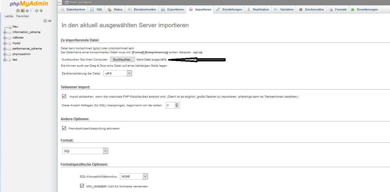

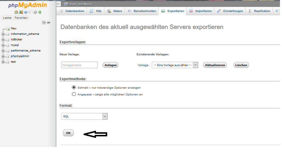

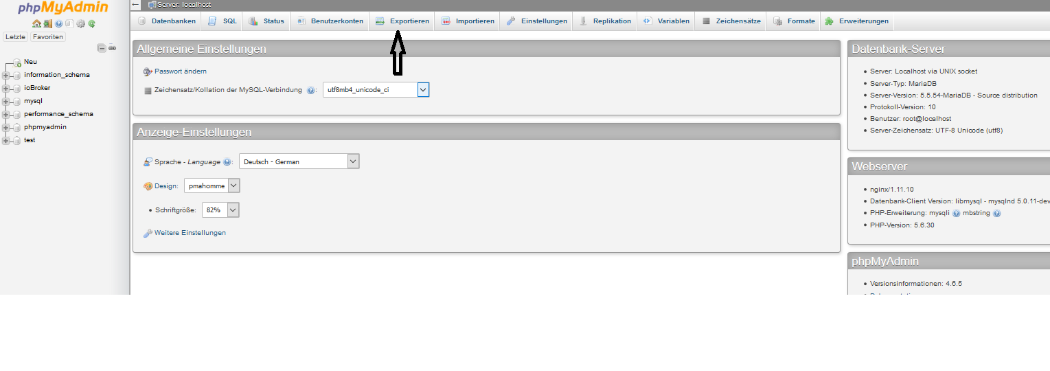

    da ich mir eine neue Synology gekauft habe, wollte ich die MariadB von der einen auf die Andere Synology umziehen lassen.
    Hierfür habe ich die Datenbank unter MyAdminPHP exportiert und dann auf der neuen Synology wieder importiert.
    Soweit so gut. Bis hierher gab es keine Fehlermeldungen.
    Nun habe ich den Adapter sql wieder gestartet mit der geänderten IP der Synology und erhalte daraus folgenden Fehler:
    sql.0	2017-06-13 00:00:11.712	error	Error: ER_DBACCESS_DENIED_ERROR: Access denied for user 'iobroker'@'%' to database 'ioBroker'
    sql.0	2017-06-13 00:00:11.711	error	CREATE DATABASE `ioBroker` DEFAULT CHARACTER SET utf8 DEFAULT COLLATE utf8_general_ci;
    Kann das jemand deuten? Der Adater selsbt sagt wenn ich auf prüfen der Verbindung gehe "OK"

          Hier beschreibe ich meinen Weg mal, vielleicht kannst du damit etwas anfangen:
          Ich versuche gerne auch genauere Infos zu finde, aber vielleicht sagt dir das ja schon etwas.
          Gruß Sven
          PS: Über Berechtigung habe ich leider nicht genaueres gefunden.
