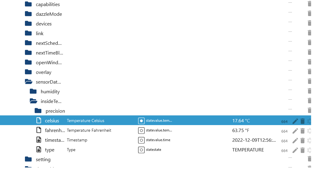

    Hallo liebe Leute,
    ich habe die letzten Tage, da es ja langsam kalt wird, wieder ein wenig mit der Heizungssteuerung rumgespielt und bin dabei auf ein kleines Problem gestoßen, welches ich mit einem Skript lösen wollte. Dies will aber nicht richtig funktionieren, vielleicht weiß jemand von euch eine Lösung:
    Ich verwende als Wetterstation Netatmo und zur Steuerung der Heizkörper Tado.
    Derzeit nutzen wir zum Beheizen des Wohnzimmers in erster Linie einen Heizofen (Holz). Da dieser sehr schnell schön warm macht, sollen natürlich dann auch die Heizkörper ausgehen. Leider braucht hier die Wärme länger, bis sie auch von einem der beiden Thermostate von Tado erfasst wird.
    Zentral steht die Wetterstation von Netatmo, welche sehr viel schneller erkennt, wie warm es in dem Bereich, in dem wir uns vorrangig aufhalten derzeit ist.
    Das diese Unterschiede in den Temperaturen da sind und auch warum leuchtet mir ein und das ist auch vollkommen ok. Ich würde trotzdem gerne in solchen Situationen die Heizung automatisch abschalten lassen.
    Meine Idee hierzu war anfangs, die Temperatur der Thermostate einfach durch die der Wetterstation überschreiben zu lassen. Das geht allerdings nicht, bzw. nicht direkt, da die Temperatur per se nicht durch den ioBroker einstellbar ist. Was allerdings geht, ist das "offset" einzustellen.
    Hierzu habe ich ein Skript erstellt, welches die Temperatur von Tado von der Temperatur der Wetterstation abzieht und das Ergebnis als wert in den offset einträgt. Leider stehe ich hier vor einem Problem des Adapters (evtl. erstelle ich hierzu noch ein issue, je nachdem, was hier rauskommt): Der Adapter kennt nur die Raumtemperatur. Diese wird durch einen der beiden Thermostate erfasst (einstellbar ist von welchem). Das eingestellte offset wird allerdings direkt auf die Temperatur der einzelnen Thermostate angerechnet, so dass die Raumtemperatur, welche ich von der Temperatur der Wetterstation abziehe, schon beinhaltet. Ok, klingt durcheinander, vielleicht vereinfache ich es:
    TW= Temperatur Wetterstation
    TR= Temperatur Raum
    tt= Temperatur Thermostat (kein Datenpunkt)
    Z= offset
    Y= Temperatur welche angezeigt werden soll
    TW=Y
    Z=TW-TR
    TR=tt+Z
    Y=tt+Z
    TR≠Y
    Sprich die Raumtemperatur (TR) muss ungleich der Temperatur sein die Angezeigt wird (Y), kann aber nur durch dieselben Werte (tt+Z) errechnet werden. Somit wechselt, logischerweise, die Temperatur (TR/Y) ständig.
    Im Grunde brauche ich die Temperatur der Thermostate (tt) als einzelnes Objekt/Wert.
    Hat jemand dazu eine andere Lösung oder sollte ich mal Fragen, ob die Temperatur der Thermostate mit eingebunden werden kann?

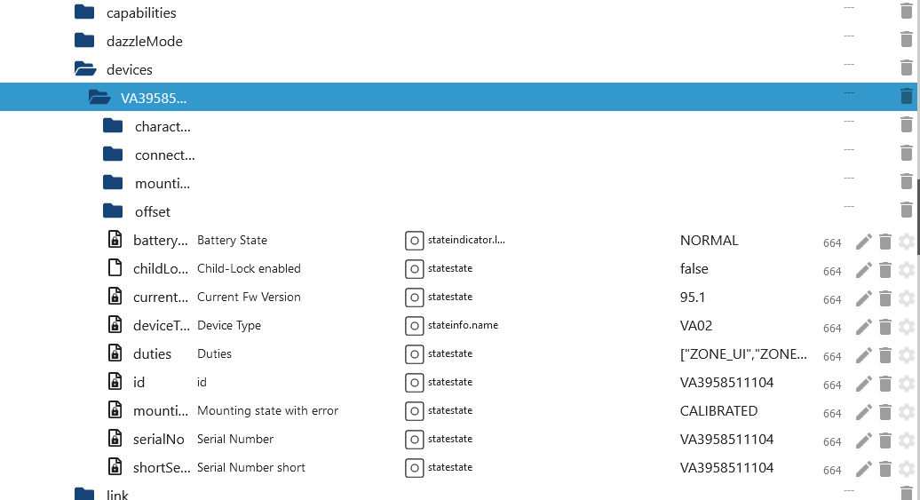

              Schlumpf
              Naja, im Grunde kommt sie schon von Thermostaten. Von dem, den man dafür ausgewählt hat. Allerdings steht der Datenpunkt unter dem Raum selbst. Wähle ich ein anderes Thermostat aus, welches für die Raumtemperatür zuständig ist, wird der Wert an der selben stelle geschrieben.
              Die Thermostate selbst werden allerdings an einer anderen Stelle im Raumordner hinterlegt und haben keine eigene Temperaturangabe.
              Problem ist, dass Tado die Thermostate nach der Raumtemperatur regelt, welche ich über den offset des entsprechenden Thermostates auch anpassen kann. Nur zur Berechnung des notwendigen offsets (um die selbe wie aus der Wetterstation zu bekommen) kann ich die Raumtemperatur nicht nutzen sondern bräuchte die der einzelnen Thermostate nochmal separat.

                      Schlumpf
                      schrieb am zuletzt editiert von Schlumpf
                      Master und Slave: So ist es an sich schon über die Räume geregelt. Ein Thermostat wird als Master definiert, alle anderen nehmen den Sollwert des Matsers an.
                      Blockly: Bin nicht sicher ob das so geht.
                      tt = Temperatur Termostat (kein Wert vorhanden)
                      offset(Z)=Tado offset von Thermostat (Master)
                      Wert(blau) = TR = Temperatur Raum
                      Wert(rot) = TW = Temperatur Wetterstation
                      Blockly:
                      "offset" => TW(23,6)
                      "differenz" = TW(23,6) - TR(19,3) = 4,3
                      "offset" + "differenz" = 23,6 + 4,3 = 27,9
                      "offset" => [(27,9*2)runden]/2 = 56/2 = 28
                      Wert(steuern) => "offset" => offset(Z) = 28
                      offset(Z) + tt(19,3) = TR => 28 + 19,3 = 47,3
                      Reale Schleife:
                      TW(23,6) - TR(19,3) = offset(Z)4,3
                      tt(19,3) + offset(Z)4,3 = TR(23,6)
                      TW(23,6) - TR(23,6) = offset(Z)0
                      tt(19,3) + offset(Z)0 = TR(19,3)
                      .....usw.....
                      Problem:
                      Tado gibt nur den Wert TR an, also den Raumwert der durch den nicht vorhandenen Wert tt (Thermostatwert) plus den Wert offset (welchen man im ioBrocker ändern kann) gebildet wird. Das ist der einzige (Temperatur)Wert welcher vom Adapter kommt (abgesehen vom Sollwert).
                      Dadurch entsteht die Schleife. Ohne einen weiteren Wert in ioBroker kann eine vernünftige Rechnung nicht aufgestellt werden. Außer ich habe etwas komplett übersehen oder sehe/kenne die richtige Logik nicht.
                      :D Ich hoffe man kann mir folgen.

                                    @maximal1981 sagte: Macht doch keinen Sinn diese zu belügen wie warm/kalt es ist.
                                    Ein Offset ist dafür da, falsche Messwerte zu korrigieren. Ist der Offset "read only"?
                                    • maximal1981M Online
                                      maximal1981M Online
                                      maximal1981
                                      nein ist write, ich hab es gerade getestet, trotzdem ist es eine dirty Variante in meinen Augen.
                                      Dies ist ja dazu gedacht eine Abweichung der Messung zu kompensieren.
                                      Würde es trotzdem via Sollwert machen, da diese dann bei korrekter Einstellung wieder zum Zeitplan übergehen wenn die aktuelle Timeline abgelaufen ist.
                                      • maximal1981M maximal1981
                                        @maximal1981 sagte: Würde es trotzdem via Sollwert machen
                                        Wenn der interne Zeitplan verwendet wird, ist es kompliziert, die Abweichung über den Sollwert zu kompensieren.
                                        • S Schlumpf
                                          Ah ok, ich verstehe. Der "Wert(offset)" ist ein selbst erstellter Wert?
                                          Aber funktioniert das nicht nur dann, wenn die Temperatur auch steigt an der Wetterstation? Sobald die Temperaturen sinken bleibt der Heizkörper trotzdem aus. Klappt dann nur, wenn die Temperatur am Thermostat (bzw. die angezeigte Raumtemperatur) unter die der Wetterstation fällt. Was bei unseren angenommenen 4,5 grad ziehmlich viel ist!
                                          @schlumpf sagte: funktioniert das nicht nur dann, wenn die Temperatur auch steigt an der Wetterstation?
                                          Nein, die Differenz kann auch negativ werden und so der Offset sinken.
