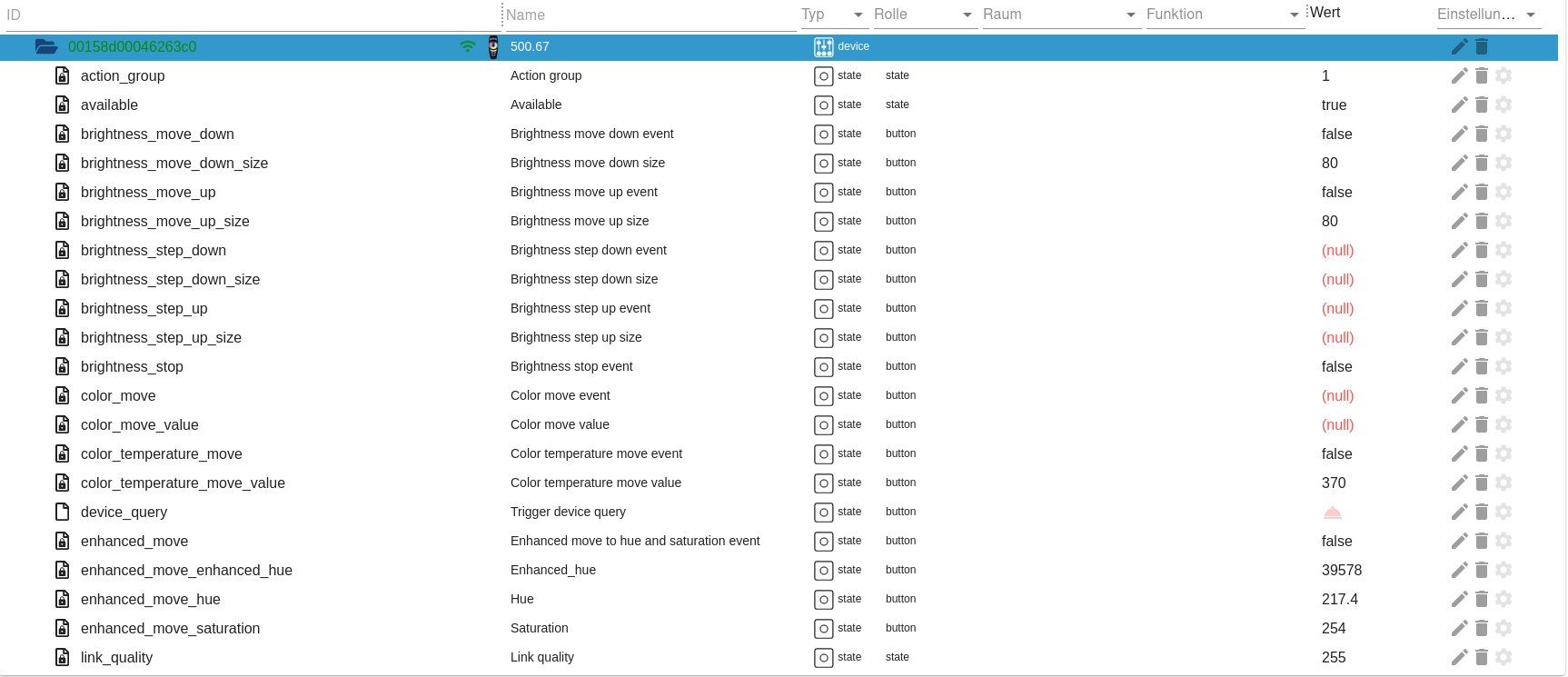

    Hallo an alle Freunde von Herausforderungen. 😀
    Ist es möglich mit der oben genannten Fernbedienung den shelly RGBW zu steuern?
    Geschafft habe ich schonmal den shelly mit der Fernbedienung ein und auszuschalten, über ein einfaches Blockly Script, yeah. 😁
    Ziel wäre es, dass der Farbwähler funktioniert und die Helligkeit.
    Ich habe den Conbee 2 und der hat die Fernbedienung scheinbar auch korrekt erkannt und es ändern soch auch Zahlen wenn ich beispielsweise den Farbwähler benutze.

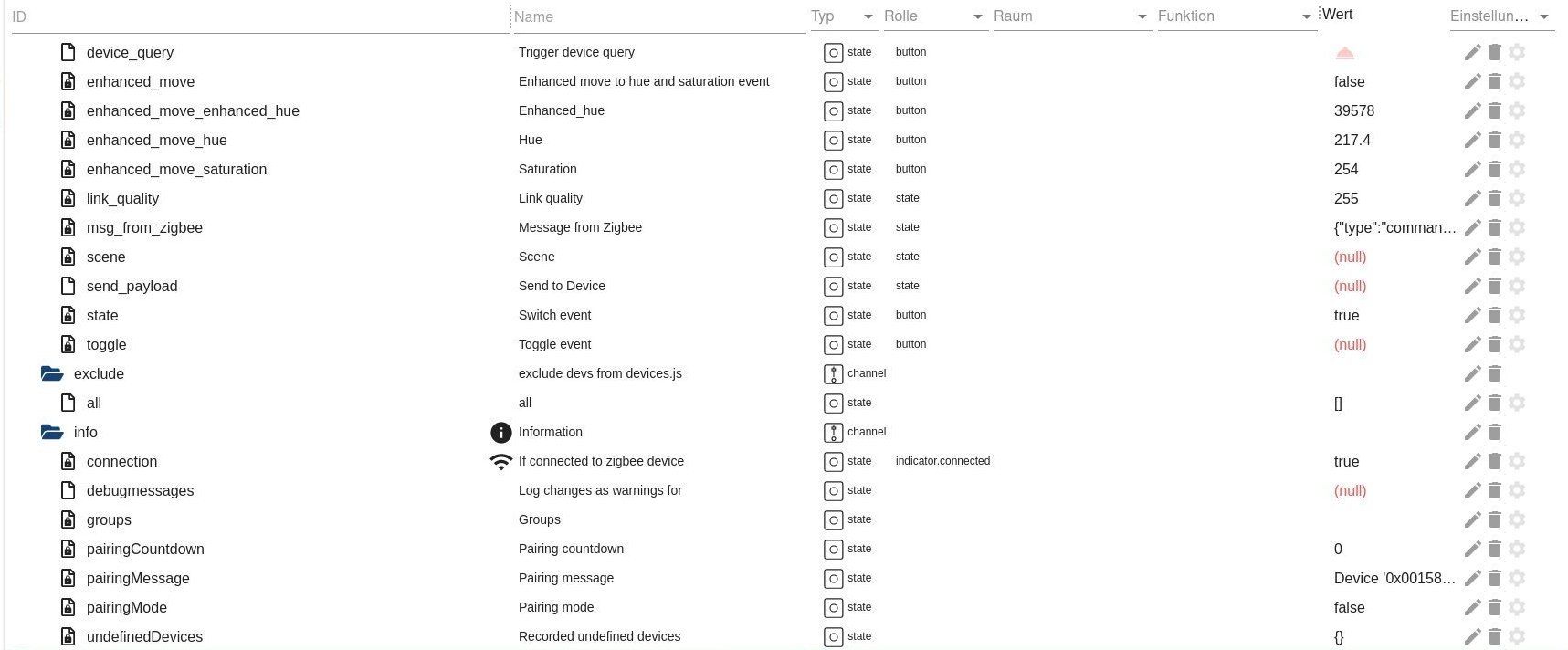

      Hier mal die Punkte der Paulmann:

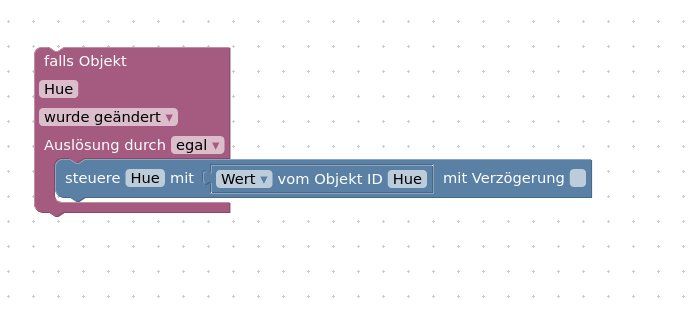

        Ok, dann antworte ich mir mal selbst.
        Tatsächlich funktioniert es so, wie ich nach einigem rumpopeln rausgekriegt habe:
