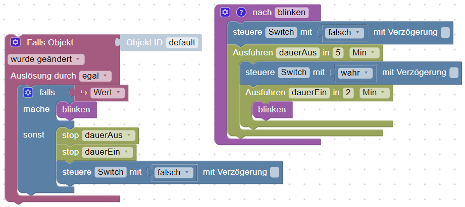

    Hallo @all
    ist es möglich ein Blockly Skript zu machen, bei dem ich einen Datenpunkt auf TRUE abfrage um einen anderen Datenpunkt 5min mit FALSE zu belegen, dann 2min mit TRUE...und das im ständigen wechsel, solange der Eingang auf TRUE steht. Wenn er auf FALSE steht soll auch der Ausgang auf FALSE sein.
    ich habe es mal getestet, aber irgendwie wechselt das nicht...
    das geht eigentlich nur einmal...

      @zimbl sagte: 5min mit FALSE zu belegen, dann 2min mit TRUE...und das im ständigen wechsel, solange der Eingang auf TRUE steht. Wenn er auf FALSE steht soll auch der Ausgang auf FALSE sein.
      Vorschlag:

        a der Paul....das werde ich gleich mal testen....halte dich auf dem laufenden....
        VIELEN VIELEN HERZLICHEN DANK...

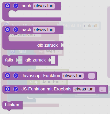

          wie funktioniert das mit dem Blinken, rechts habe ich hinbekommen...nur die Variable bekomme ich so nicht eingepflegt. Da habe ich nur einen Anschluss vor kopf...
          • Z Zimbl
            @zimbl sagte: nur die Variable bekomme ich so nicht eingepflegt.
            Welche Variable? Die vordefinierte Variable Wert (unter "Trigger")?
            Z 1 Antwort Letzte Antwort
              Z Offline
              Z Offline
              Zimbl
              nein ich meine die Funktion "Blinken"
              • Z Zimbl
                @zimbl sagte: Funktion "Blinken"
                Nimm die Funktion ganz oben (ohne Rückgabewert).
