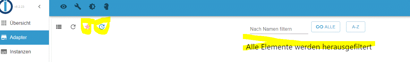

      Jetzt wollte ich noch den sonoff Adapter installieren und plötzlich ist die im Browser die Adapterseite leer.
      Verwahrort steht auf stable
      Wie gesagt, die Instanzen funktionieren, ich finde nur mehr keine Adapter, auch die installierten werden nicht angezeigt.
        Filter gesetzt !?
        Browser Cache mal geleert !?
        Zeige mal ein Screenshot davon ...
        • K
          khschmidt @Glasfaser last edited by
          browser cache geleert, Filter nicht gesetzt

                  sorry, wenn Filter auf installierte Adapter und click auf reload, dann werden die installierten Adapter angezeigt
                        Klick nochmal auf den Stern. Der muss grau sein, damit der Filter nicht mehr aktiv ist. Der kann mehrere Dinge.
                        • Nur installierte Adapter anzeigen (blau)
                        • Nur installierte Adapter ohne Instanz anzeigen (rot)
                        • K
                          khschmidt @haus-automatisierung last edited by
                          super, danke, das wars, jetzt sind die Adapter wieder da 🙂
