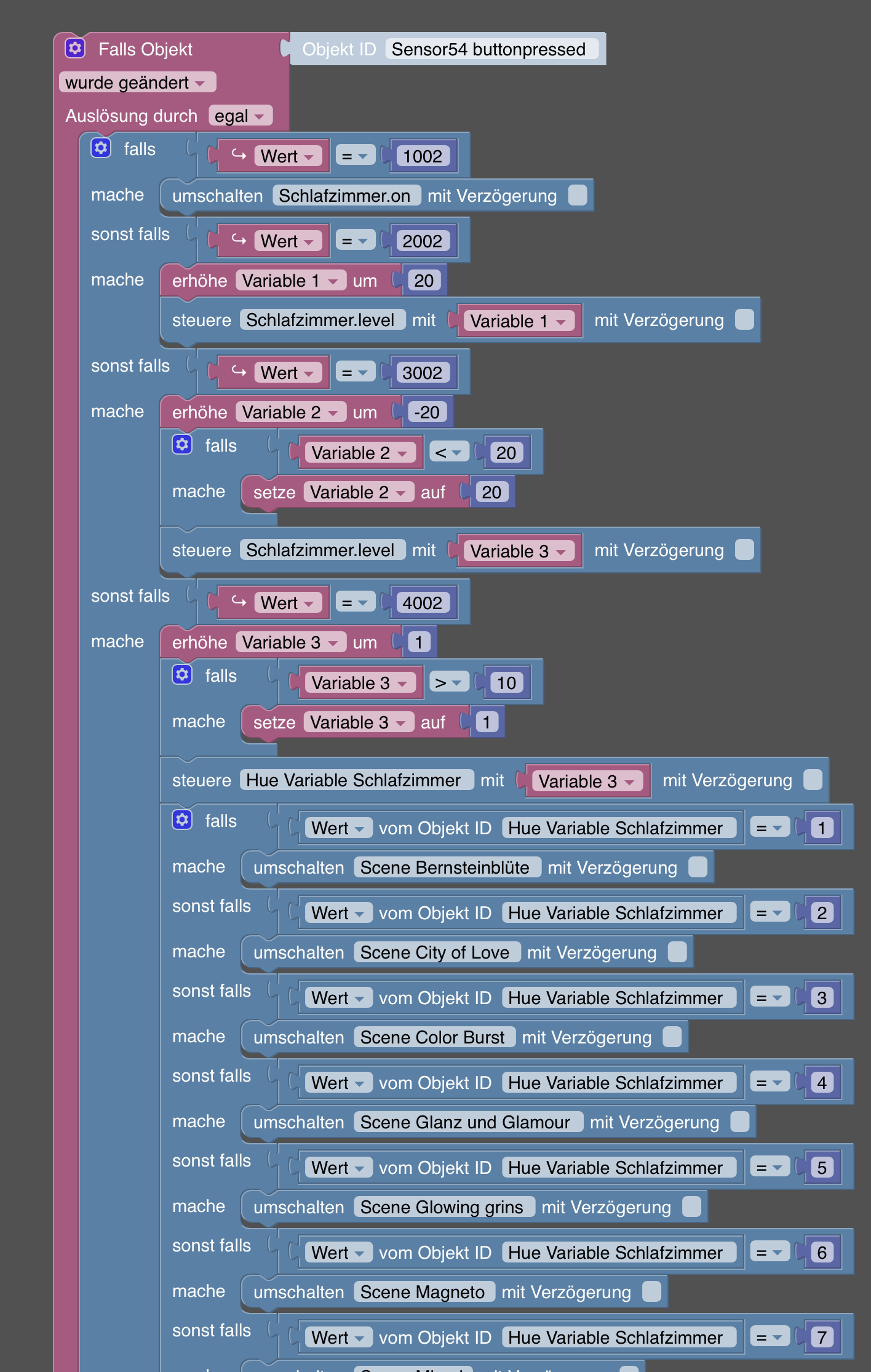

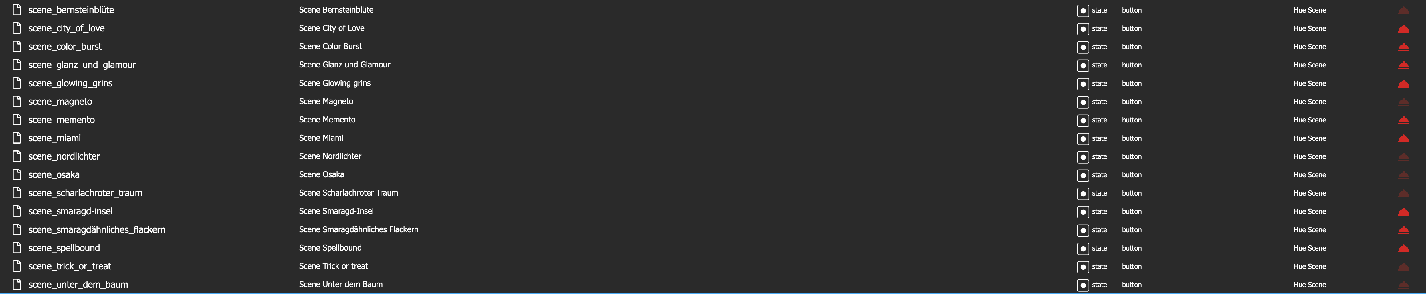

    Hallo.
    Ich steuere meine Hue Lampe über Hue Fernbedienung mit 4 Tasten .
    Mit "HUE" Taste möchte ich die verschiedne Scene umschalten. Also immer wenn ich die Taster drucke, komme ich auf die nächste Scene.
    Hat jemand eine Idee ?
    Momentan habe ich das Problem so gelöst , aber das gefehlt mir nicht so ganz
