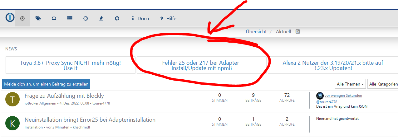

      Deine Quellen sind Kraut und Rüben.
      Ist das jetzt Buster oder Bullseye bei dir? Beides gleichzeitig ist Murks.
      Ansonsten: Dein Problem ist oben im Forum angepinnt.

            @glasfaser hab es mit --debug gefunden, funktioniert jetzt ohne Fehlermeldung, es war ein Berechtigungsproblem
