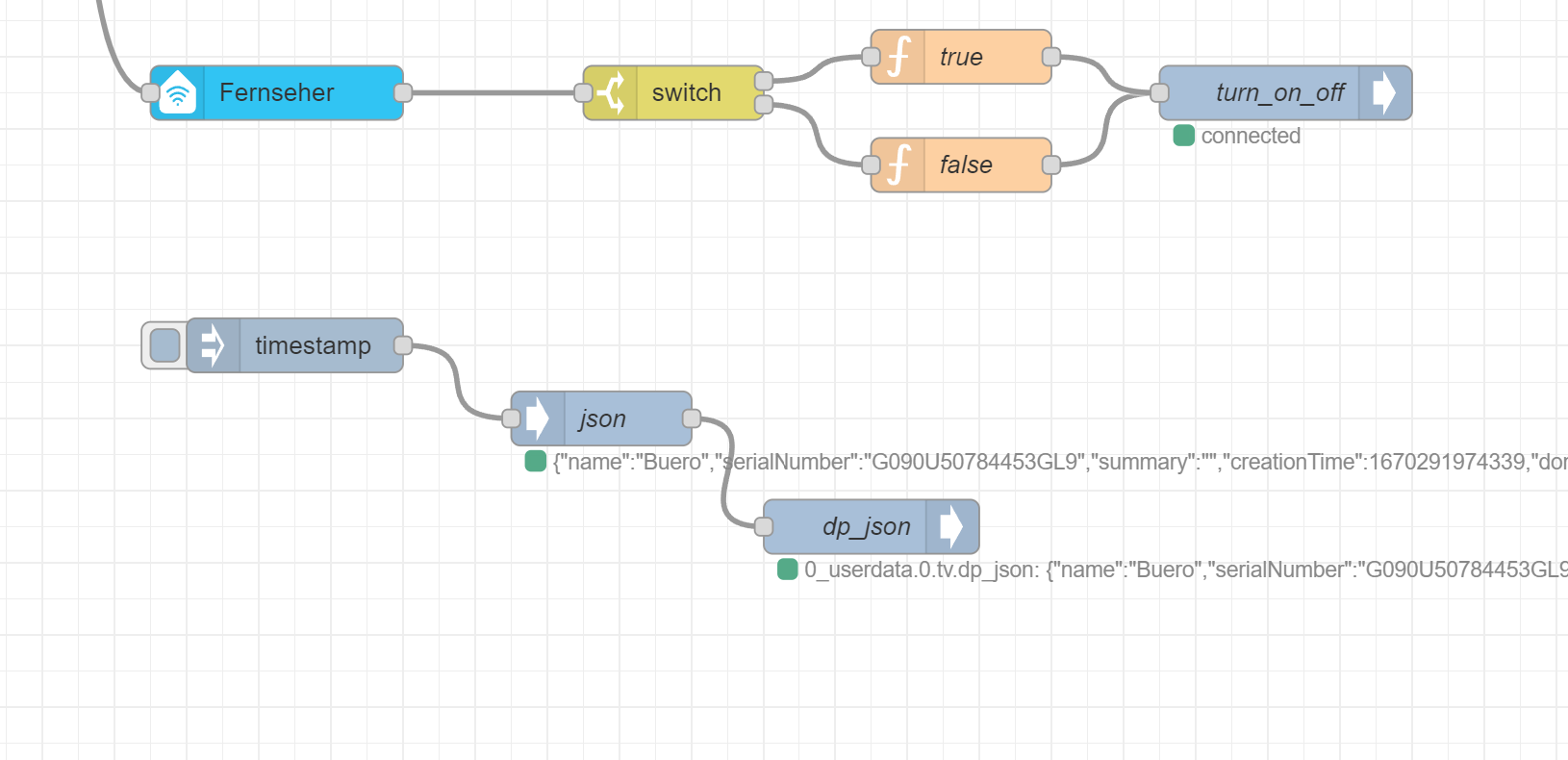

        @mickym
        Ich versuche im 1. Schritt erstmal das JSON, welches in einem Datenpunkt liegt in einen anderen zu schreiben. Hintergrund ist, dass sich der original Datenpunkt oft ändert und ich nur in bestimmten Aktionen die Aktion ausführen will. Aber Schritt für Schritt.
        Im Screenshot sieht man timestamp, was ich nur zum auslösen benutzen will. Dann soll der Daten json ausgelesen werden und nach dp_json übetragen werden. Das klappt schonmal!
        Im nächsten Schritt will ich noch den Alexa Aufruf Fernseher damit koppeln, d.h. am besten soll bevor der Switch auslöst, oder zur Not auch parallel zur Switch-Schaltung (also so früh wie möglich) json nach dp_json übertragen werden. Allerdings nur, wenn Fernseher aufgerufen wird.
        mickymM K 2 Antworten Letzte Antwort

          @mitch na dann verbindest halt das Ereignis bei dem ausgelesen werden soll mit der get Node. Und wie gesagt, wenn du einzelne Datenpunkte aus dem JSON haben willst nutzt halt meinen Flow.

            @mickym sagte in node-red-contrib-amazon-echo und History Json:
            Du bist ja schnell!
            Kann ich auch dafür sorgen, das die Übertragung vor dem Switch und nicht parallel durchgeführt wird? Ich möchte natürlich dass on und Off trotzdem bei der Schaltung ankommt. Wenn nicht, dann einfach parallel. Was meinst du?

              @mitch sagte in node-red-contrib-amazon-echo und History Json:
              Du bist ja schnell!
              Dann hängst halt die get Node an die Alexa Node und die Switch Node parallel zur iobroker out Node. Wenn dir das immer noch zu schnell ist, dann machst halt noch eine Delay Node dazwischen. Musst halt nur schauen, dass du dir die payload nicht überschreibst und ggf, in einer anderen Eigenschaft des Nachrichtenobjektes speichern.

                @mickym
                Danke, Das mit dem Delay Node ist super! Das werde ich probieren!

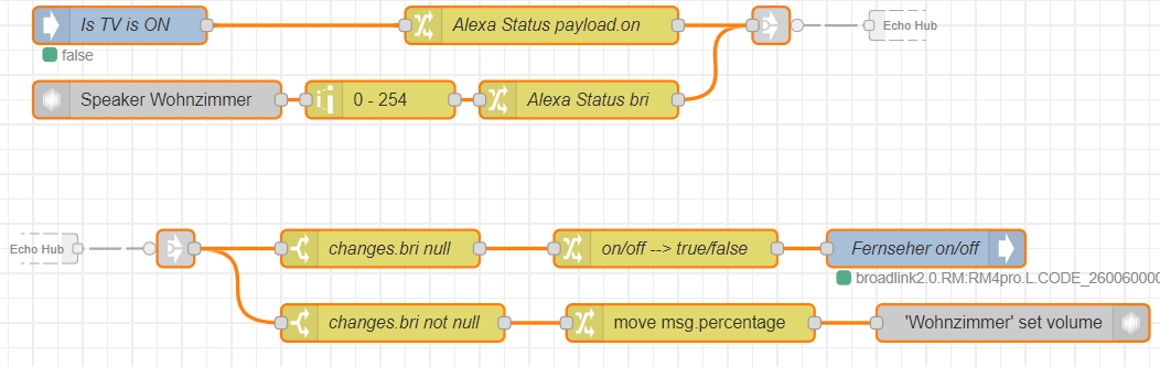

                  @mitch
                  Komm noch nicht ganz klar, was du mit der History anfangen willst, aber ich steure zumindest meinen Fernseher über "node-red-contrib-amazon-echo"
                  Schalte den Fernsehen an/aus und über die Helligkeit steuere ich die Lautstärke.

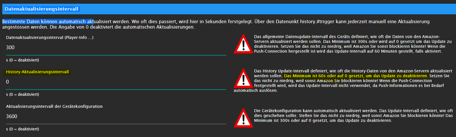

                      Ich möchte ein Skript für alle 4 Fernseher haben. Das Skript erkennt, über History woher der Befehlt kommt und liest über Räume aus, welche schalbare Steckdose am Fernseher hängt.
                      Aber die History Daten werden doch nur alle 60 s aktualisiert.
                      Würde das erst mal prüfen, bevor du hier weiter Zeit rein steckst.
                      Kann man nicht besser in der Alexa App Räume als Gruppen definieren und dann z.B. mit Schalte ... in Wohnen an sagen?
                      Ansonsten schau mal ob du hier Alexa History Blocky ob dir das hilft.

                        Mitch
                        @kla960
                        Ich hatte dort noch 300 drin stehen. Ich habe jetzt 60s eingetragen, weil geringer ist nicht so gut. Bei 0 werden die History Daten glaube ich nicht mehr aktualisiert.
                        Bedeutet das, das ich nur alle 60s ein Gerät schalten kann, wenn ich rausfinden möchte, woher ein Alexa Befehl kommt. Das wäre ja komisch und das sagen auch nicht meine Beobachtungen, oder habe ich was falsch verstanden?

                          @mitch Hi, wenn im Alexa Adapter Push Verbindung aktiviert ist und die Push Verbindung steht (kann man im Log sehen) werden die History Daten in Echtzeit aktualisiert und das Intervall nicht verwendet.
                          alexa2.0
                          2022-12-09 04:38:16.204	info	Alexa-Push-Connection (macDms = true) established. Disable Polling
                          Schöne Grüße Frank

                            @frankyboy73 Also ich habe Push aktiviert. Die History Werte werden aber bei mir definitiv alle 300 s wie gesetzt aktualisiert. Bei 0 kommen keine Daten an. Habe es gerade mal beobachtet.
                            creationTime
                            Fri Dec 09 2022 08:28:18 GMT+0100 (Central European Standard Time)
                            Zeitstempel ist 08:32:53. Also fast 5 min später.
                            Logisch da ich die Alexa kurz nach der letzten Änderung angesprochen habe.
                            So kann man die History Daten nicht nutzen. Selbst bei 60 s.
