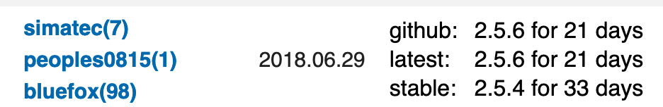

        @djmarc75 sagte in Backitup - Cannot find module 'compress-json'Require stack':
        @segway
        -Version vom Adapter ist nicht die neuste !
        Falsch !
        Die letze stable Version ist die 2.5.4 !
        -Einstellungen vom Adapter ? am besten zeigen...
        Bitteschön:
        -System aktuell ? auch zeigen bitte 😀
        Was willst du sehen davon ?

                      @segway Ist ganz einfach zu verstehen... das Paket dropbox-v2-api hatte einen Bug drin und wurde nachdem ich es per Issue gemeldet habe in Version 2.5.9 gefixt.
                      Das Backitup auch gerade beim Stand 2.5.9 ist, das ist reiner Zufall
                      https://github.com/adasq/dropbox-v2-api/issues/1216

                        @simatec sagte in Backitup - Cannot find module 'compress-json'Require stack':
                        Ja okay verstanden, aber dann sollte man die letzte stable nehmen, wo das Dropboxpaket-v2 nicht fehlerhaft ist. Das ist anscheinend die 2.5.6 nicht also muss man meiner Meinung nach auf eine frühere stable umschalten und nicht eine defekte im stable lassen.
                        Ist aber nur meine Meinung halt.

                          @segway Das ist leider so. Als die 2.5.4 ins Stable ging, gab es das defekte Paket noch nicht.
                          Du hast sich durch einen dummen Zufall genau zu der Zeit des defekten Pakets dein Update auf Backitup 2.5.4 gezogen.
                          Dann werden immer die neusten Pakete installiert, die in dem Bereich der Versionsnummern liegt.
                          Soweit ich weiß dann alles hinter dem zweiten Punkt der Versionsnummer.
                          Da habe ich leider keinen Einfluss drauf.
                            War ja nun aber auch keine große Sache. Der Entwickler hat nach meinem Issue innerhalb weniger Stunden reagiert

                              @segway ja genau und dadurch hast du dir vorgestern das Paket mit Bug installiert.
                              Kommt zwar selten vor, aber das hat nix mit Open Source zu tun.
                              Auch ein Windows Update kann durchaus mal Bugs mitbringen.
                              Auch die Entwickler sind nur Menschen.

                                @segway sagte in Backitup - Cannot find module 'compress-json'Require stack':
                                Erst mit einspielen der Version 2.5.9 ging es ja wieder.
                                Es hat nix mit Version 2.5.9 zu tun. Lediglich durch das Update werden auch die Abhängigkeiten aktualisiert.
                                Wenn du jetzt wieder die 2.5.4 installieren würdest, wäre auch dort der Bug nicht mehr vorhanden
