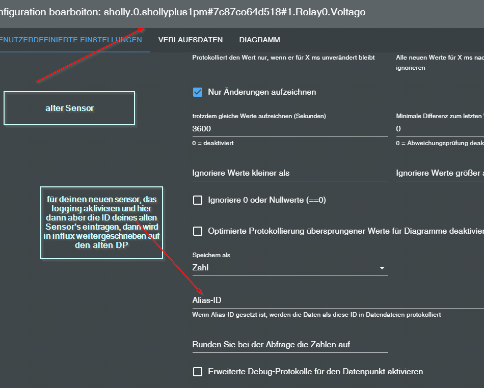

      @warhammer73 sagte: mit Aliasen wäre die Sache einfacher.
      Ich meinte die Alias-ID, die man bei der Konfiguration der Historisierung zum (neuen) Datenpunkt eingeben kann.
      Das Bild stammt zwar von History, sieht aber sicherlich bei InfluxDB ähnlich aus.

        @warhammer73 sagte: Wer soll da denn dann noch durchsteigen.
        Ist doch einfach: Wenn beim alten DP keine Alias-ID angegeben ist, nimmt man die ID des alten DP als Alias-ID. Wenn beim alten DP bereits eine Alias-ID existiert, übernimmt man diese für den neuen DP.

          @warhammer73 das ist ne Lösung, wenn man
          • nen Notfall hat, weil Gerät defekt und Daten fortlaufend weiter aufzeichnen möchte
          • du in der Bastel und Forscherphase bist
          • eine Antwort auf deine Frage war
          anders sieht es aus, wenn man sich eben im Vorfeld für gewisse Geräte Alias anlegt und diese loggt, dann tauscht man das Gerät aus und loggt einfach weiter
          aber
          @warhammer73 sagte in InfluxDB - Datenmigration für neue Sensoren?:
          da ist mir der Aufwand für alles was ich aktuell ausprobieren Aliase einzurichten viel zu hoch
          1 Reply Last reply
