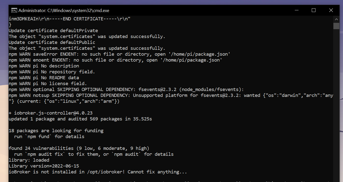

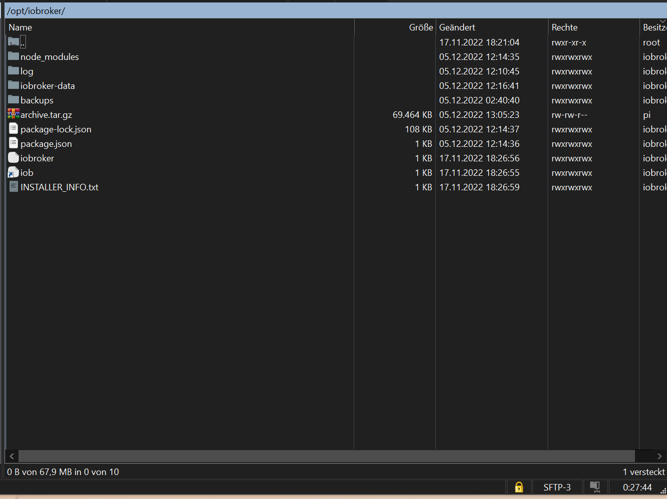

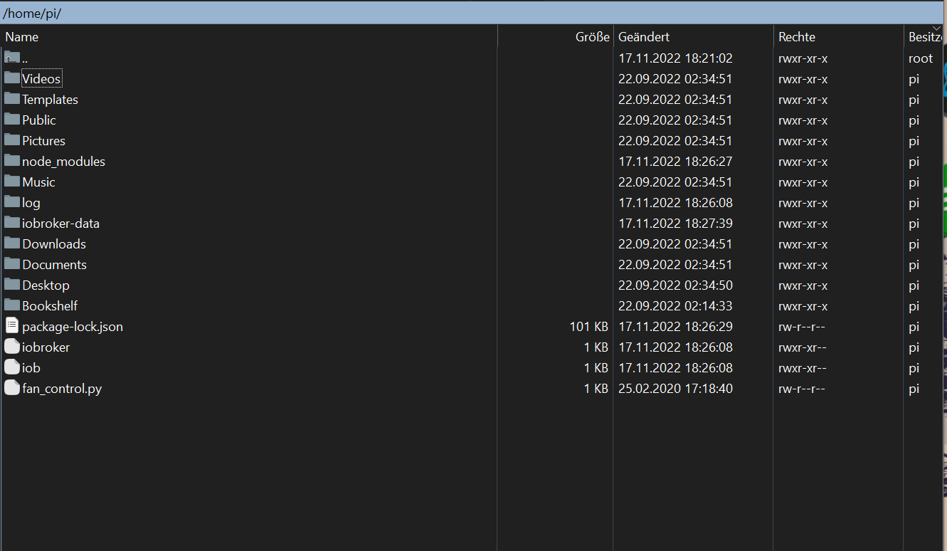

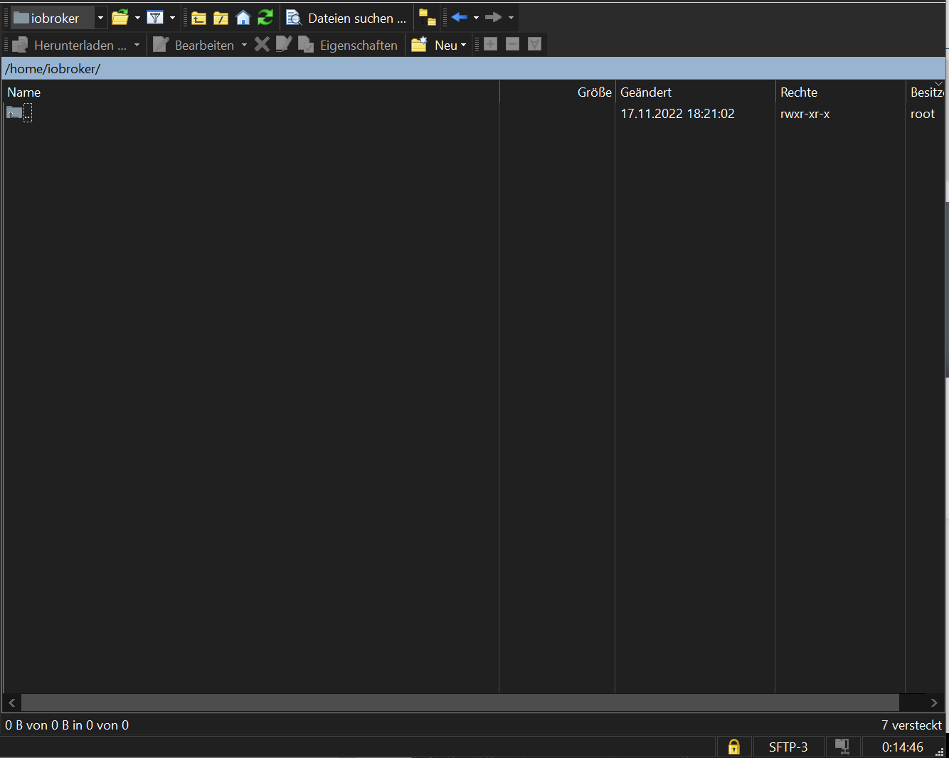

    Hallo liebes IoBroker-Forum,
    momentan stehe ich leider vor einem Rätsel und zwar ist der "IoBroker" Ordner unter /home/iobroker komplett leer.
    Die Daten befinden sich anscheinend unter /home/pi und unter /opt/ioBroker.
    Auf die Oberfläche sowie auf alle Skripte kann ich wunderbar zugreifen. Probleme macht dieses Szenario dann bei Updates bzw. wenn neue Adapter installiert werden.
    Nach der Installation kann nämlich nicht mehr auf die Oberfläche zugegriffen werden. (Putty und WinSCP funktionieren weiterhin).
    Ich vermute, dass die Adapter bzw. die Updates mit dieser Ordnerkonstallation nicht klar kommen.

        @franz1492 sagte in IoBroker erkennt Ordnerstruktur nicht (home/ioBroker):
        Normal.

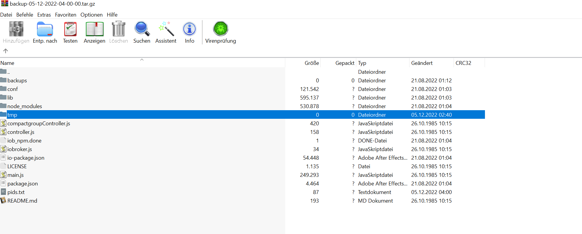

            Ich hab das System mal neu aufgesetzt (ging ohne Probleme) und wollte das Backup ohne Tool etc. einspielen.
            Leider verdichten sich die Hinweise, dass das Backup nicht im optimalen Zustand ist.
            Möchte ich das Backup per "sudo iobroker restore 0" einspielen, erscheint nach kurzer Zeit dieser Code:
            pi@ioBroker:~ $ iobroker restore 0
            host.ioBroker Using backup file backup-05-12-2022-04-00-00.tar.gz
            host.ioBroker Cannot find /opt/iobroker/backups/backup-05-12-2022-04-00-00.tar.gz_backupiobroker.tar.gz
            host.ioBroker Using backup file backup-05-12-2022-04-00-00.tar.gz_backupiobroker.tar.gz
            host.ioBroker Cannot find extracted file from file "/opt/iobroker/node_modules/iobroker.js-controller/tmp/backup/backup.json"
            Das Backup lag bei Zeile 2/ Zeile 3 in dem Verzeichnis und er konnte es nicht lesen bzw. finden.
            Nachdem ich die Datei entsprechend unbenannt hatte, ging er bis zur Meldung aus Zeile 6.
            So sieht dieses Verzeichnis von der Meldung im Backup aus:
            Der Ordner ist auch leer.
            Möglicherweise hat das Tool für die Wiederherstellung diesen Teil übersprüngen und so ging das eine in das Andere.
            Ich suche mir auf jeden Fall einen anderen Weg für die Erstellung von regelmäßigen Backups.
            Irgendwo ist da der Wurm drinnen, jedoch muss ich gestehen, dass ich mich wohler fühle, wenn das System noch einmal sauber neu aufgesetzt wird (hoffentlich zum letzten Mal :D). Ist ja kein Weltuntergang mit den ganzen Skripten usw. aus dem Backup.
            Sollte noch jemand einen Vorschlag haben, bin ich offen, weil in der Regel sitzt auch das Problem vor dem Bildschirm :D.
            Schönen Abend!
            PS: Haus-Automatisierung danke für die informativen Videos auf YouTube!
