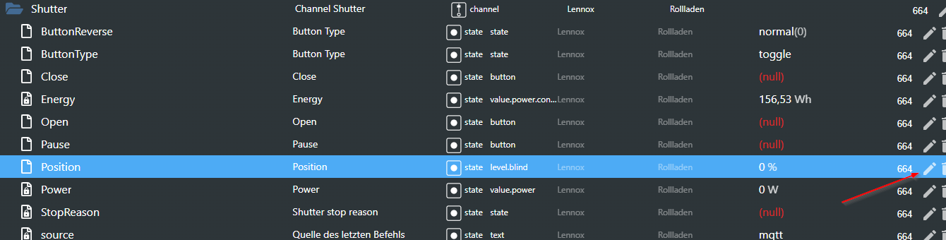

    ich habe testweise einen shelly 2.5 eingebaut und in iobroker eingebunden.
    Diesen kann ich auch über open und close steuern.
    Dann habe ich shuttercontrol installiert und versuche nun den shelly einzubinden, scheitere aber schon am richtigen Datenpunkt.
    In der Anleitung finde ich, passend zum shelly 2.5, leider nichts oder ich habe es schlicht überlesen.
    Hier mal die Konfiguration, vielen Dank

      @woupi shelly.0.SHSW-25#C4xxxx#1.Shutter.Position ist das zauberwort.
      gruß vom Woody

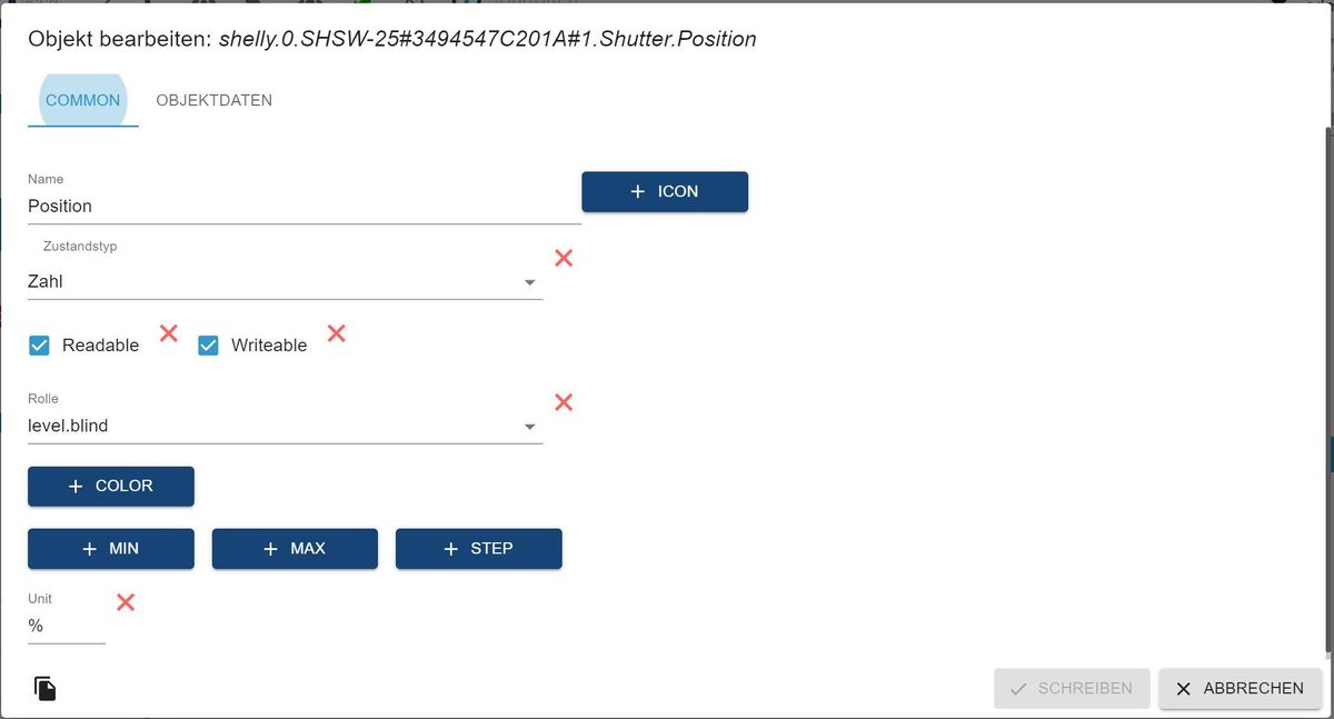

                  @woupi sagte in Shelly 2.5 in shuttercontrol einbinden Hilfe:
                  old height: 101%
                  denke das ist ein Problem, gibt keine 101%

                    @woupi hast du den 2.5er richtig kallibriert?
                    gruß vom Woody
                    W 1 Antwort Letzte Antwort

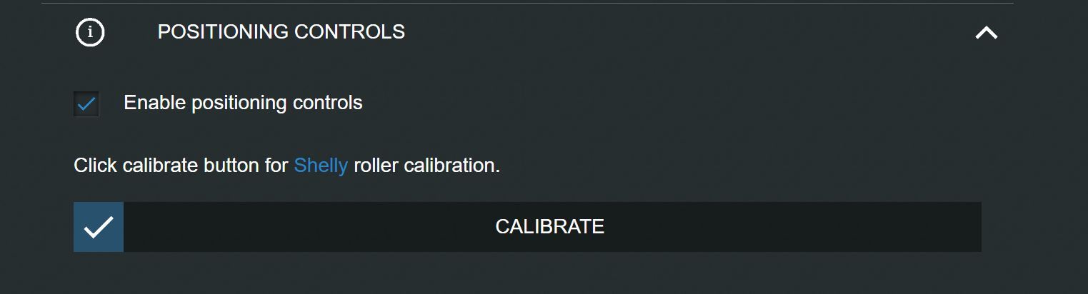

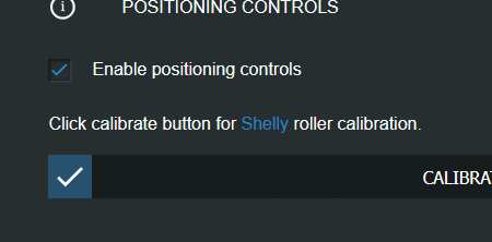

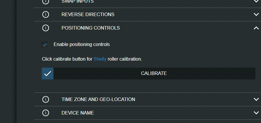

                        Gibt es dazu irgendwo eine Anleitung
                        je nach dem welchen Rollo du hast, Endpunkte am Rollo einstellen und dann in der App Referenzfahrt machen
                        W 2 Antworten Letzte Antwort

                            @crunchip
                            Habe ich gemacht, gebracht hat es leider aber nichts.
                            Über shelly funktioniert es über shuttercontrol leider nicht.

                              @woupi zeig mal das ganze debug log ab start vom adapter
                              und zeig mal das Raw vom Datenpunkt, siehe screen, rechts auf den Bleistift

                                  Bei dem zweiten hoffe ich, dass Du das meinst:
                                  Hier dann noch der log, von gestern, gesamt bekomme ich den aber nicht hier rein, der ist zu groß. Wie kann ich den denn selektieren, so das nur der Teil kopiert werden kann, der was mit dem shuttercotrol zu tun hat?

                                    @woupi ich hab keinen Plan woher bei dir die 101% her kommt
                                    was zeigt den der Datenpunkt level an, wenn
                                    • ganz oben
                                    • ganz unten
                                    • crunchipC crunchip
                                      • ganz oben
                                      • ganz unten
                                      W Offline
                                      W Offline
                                      woupi
                                      @crunchip
                                      Den Datenpunkt level finde ich weder beim shelly noch bei shuttercontrol.
                                      Oder meinst Du position level.blind?
                                      Der zeigt immer 101% egal ob ganz oben oder ganz unten
                                      NUC10i3, Proxmox, VM Ubuntu iobroker, lxc ubuntu influxdb, grafana, lxc ubuntu SAE, lxc ubuntu MotionEye, WP Panasonic Jeisha 5kW mit Heishamon, Shelly 2.5 und 2pm Rolladensteuerung, OpenWB Wallbox
                                      • W woupi
                                        @crunchip
                                        crunchipC Abwesend
                                        crunchipC Abwesend
                                        crunchip
                                        eben, das zeigt auch das log
                                        kalibriert hast du ja und Haken ist auch gesetzt?
                                          W Offline
                                          W Offline
                                          woupi
                                          @crunchip
                                          Ja, genau
