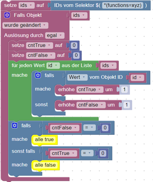

    in der enum.function sind ausschliesslich boolean drin.
    Wie kann ich das Blockly schreiben das alle true oder halt alle false sein müssen um zu schalten
    [EDIT]
    ...... ohne zu wissen wieviel Datenpukte in der enum.function drin sind!

        jm3west
        Hallo @paul53,
        ich hab's hinbekommen. Ha
        Musste Deine Hilfe etwas umbauen, aber ohne diese wäre ich so nicht drauf gekommen ...
