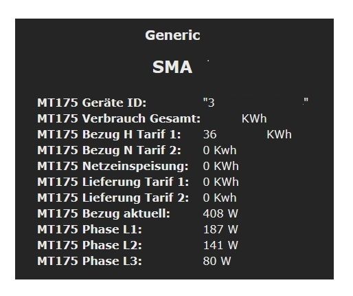

    ... ich habe einen Lesekopf am ISKRA MT681 installiert (z.B. hier https://homeitems.de/smartmeter-mit-tasmota-auslesen/# beschrieben). Klappt alles soweit mit diesem Script:
    >D
    >B
    =>sensor53 r
    >M 1
    +1,3,s,0,9600,
    1,77070100010800ff@1000,Gesamtverbrauch,kWh,Bezug_Gesamt,
    1,77070100010801ff@1000,Verbrauch 1.8.1 NT,kWh,Bezug_NT,0
    1,77070100010802ff@1000,Verbrauch 1.8.2 HT,kWh,Bezug_HT,0
    1,77070100000009ff@#,Service ID,,Meter_id,0|
    Aber: Geht da noch mehr ? Noch irgendwelche andere Abfragen möglich ? Nachkommastelle o.ä. "freischalten" ?
    Im Netz bin ich nicht fündig geworden aber vielleicht hat ein anderer User noch einen Tipp ...
