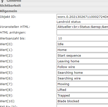

      @amg_666 warum nimmst du nicht ein basic value-list und definierst den status

        @crunchip sagte in Binding in vis klappt nicht:
        Weil ich das widget nicht kannte :-)
        Danke für den Hinweis, klappt damit.
        Trotzdem bleibt die Frage, warum in meinem Binding der Wert nicht zugeiwesen wird.
